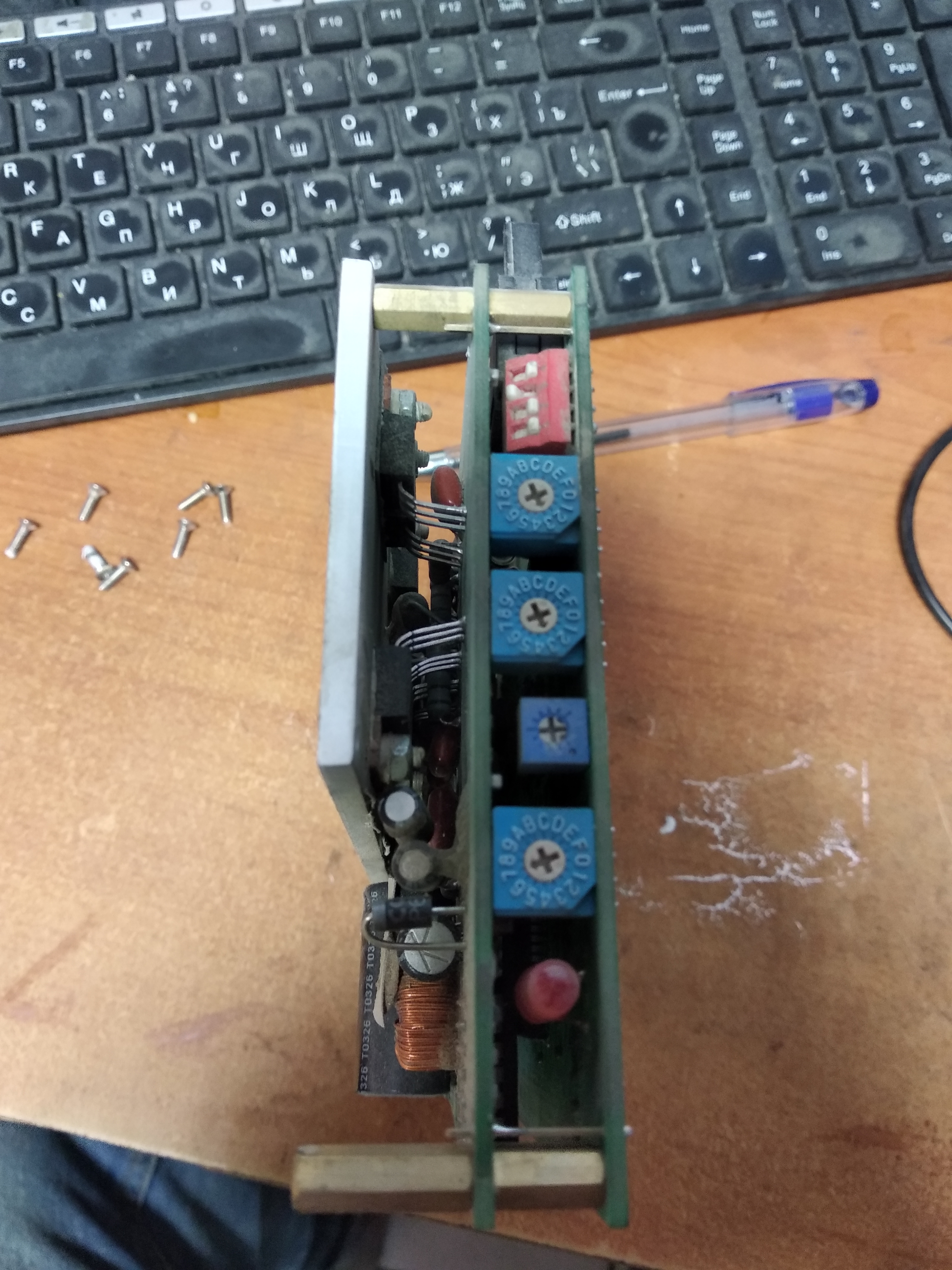

Снял крышку и общий радиатор. Без них это выглядит вот так:
IMG_20200317_163606.jpg (6562 просмотра) <a class='original' href='./download/file.php?id=178477&mode=view' target=_blank>Загрузить оригинал (4.57 МБ)</a>
IMG_20200317_163632.jpg (6562 просмотра) <a class='original' href='./download/file.php?id=178478&mode=view' target=_blank>Загрузить оригинал (4.76 МБ)</a>
IMG_20200317_163647.jpg (6562 просмотра) <a class='original' href='./download/file.php?id=178479&mode=view' target=_blank>Загрузить оригинал (4.71 МБ)</a>
IMG_20200317_163728.jpg (6562 просмотра) <a class='original' href='./download/file.php?id=178480&mode=view' target=_blank>Загрузить оригинал (3.58 МБ)</a>

Явных признаков "горелости" нет: запах отсутствует, почернений или подгоревших деталей нет.
Может у кого есть электрическая схема такого драйвера?
Сообщения: 2097
Re: Не работает ось Y, Challenger FY-1212
Что это там за сопли из конденсаторов на первом фото справа? Никак уже ремонтировалось. И подходящего номинала в ящике не оказалось. Не удивлюсь если конденсаторы те сухие.

Станок не ремонтировался, только подшипники менялись на осях, я его с завода новый брал. А кондёры могли высохнуть, ему уже 16 лет.
Сообщения: 2097
Просто 2 конденсатора последовательно... Понимаю когда 200В так ставят, но когда низковольтные думаю это необосновано. Еще и без балансировки напряжения на банках.
