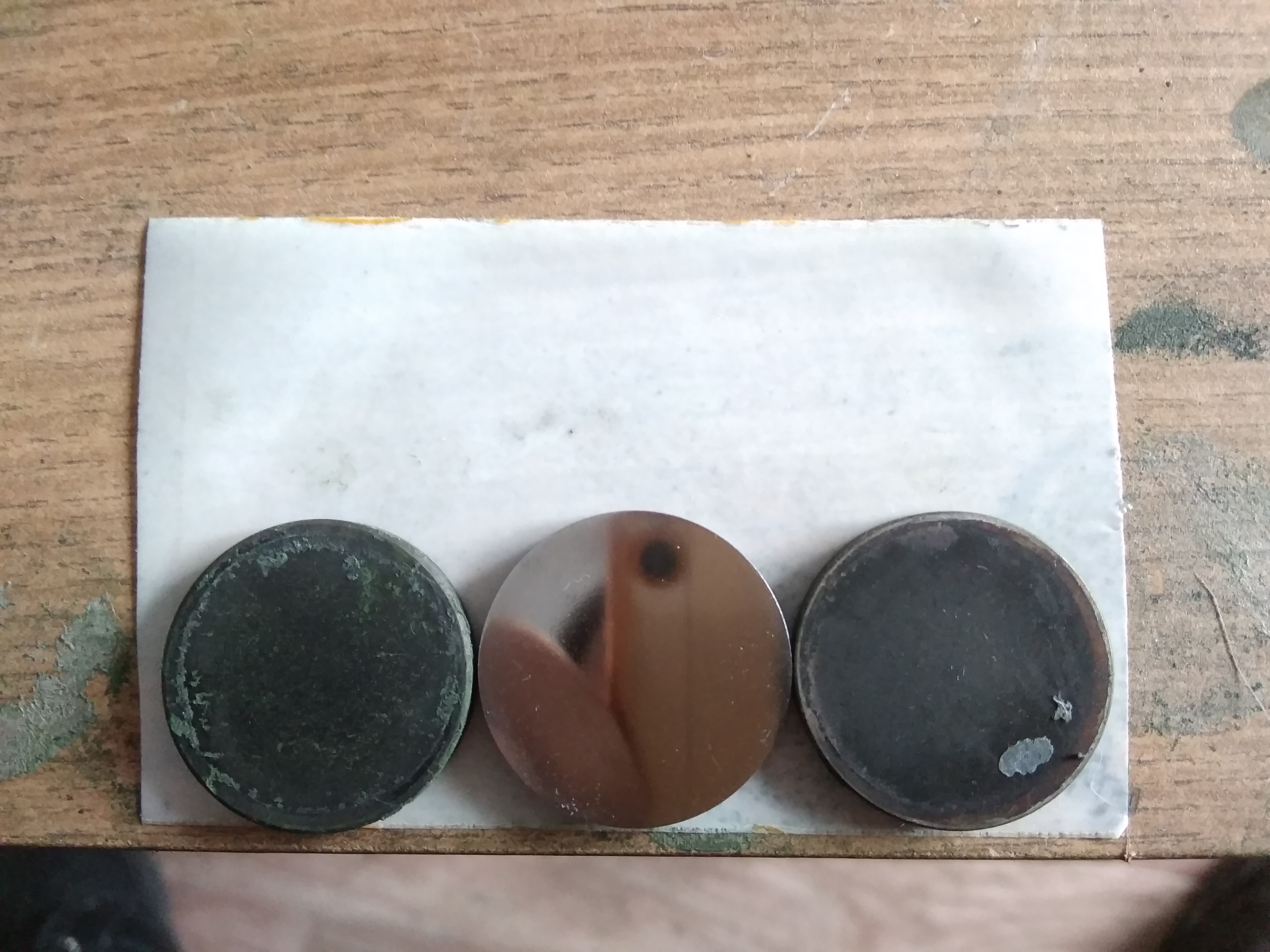

У меня были в копоти молибденовые зеркала. Очищал пастой гои и войлочной насадкой на гравер.

Круто!!! Дыр не наполировал ? Может фотку покажешь , после полировки .

Вот
IMG_20200424_175045.jpg (5912 просмотров) <a class='original' href='./download/file.php?id=180643&mode=view' target=_blank>Загрузить оригинал (1.61 МБ)</a>
