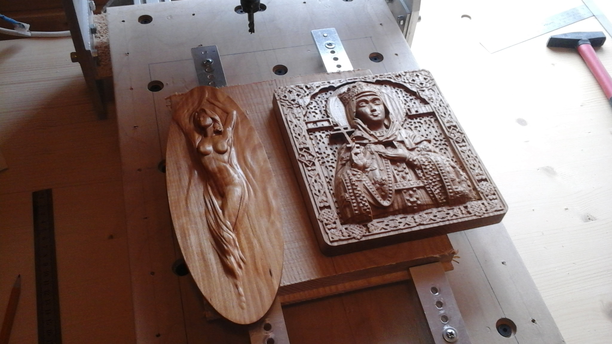

Питерский
Сообщения: 703
Репутация: 131
Re: Хоббийный станок ЧПУ
Сообщение Питерский »
Еще чуть добавлю из наработанного!
20200828_115229.jpg (3989 просмотров) <a class='original' href='./download/file.php?id=185839&mode=view' target=_blank>Загрузить оригинал (695.67 КБ)</a>
