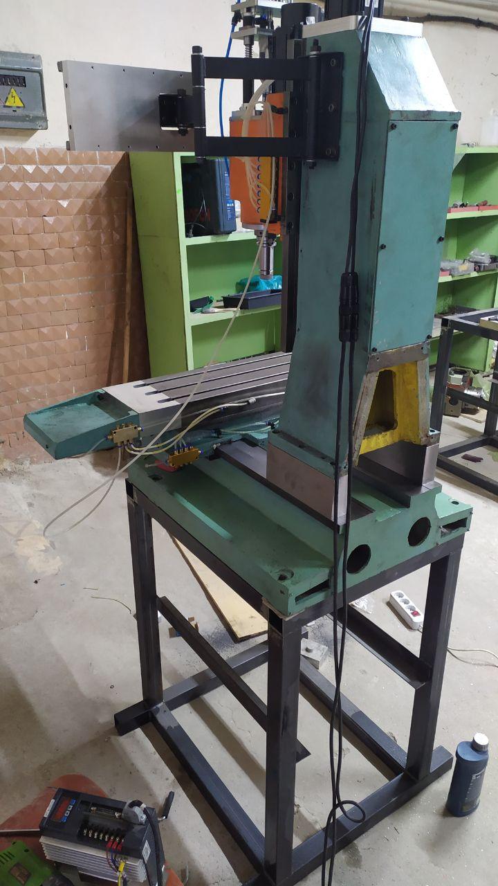

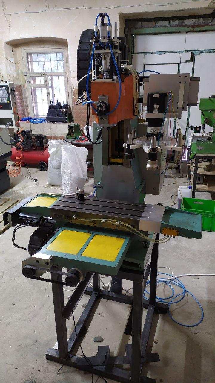

inFamous
Сообщения: 716
Репутация: 278
Re: Фрезер МС-51 - превращение в ЧПУ
Сообщение inFamous »
Дело движется вперёд
photo_2020-09-03_17-52-17 (2).jpg (5985 просмотров) <a class='original' href='./download/file.php?id=185710&sid=edfbbe0deaeacbd2820fc28bf87b5456&mode=view' target=_blank>Загрузить оригинал (126.99 КБ)</a>
photo_2020-09-03_17-52-17.jpg (5985 просмотров) <a class='original' href='./download/file.php?id=185711&sid=edfbbe0deaeacbd2820fc28bf87b5456&mode=view' target=_blank>Загрузить оригинал (155.75 КБ)</a>
photo_2020-09-03_17-52-16 (2).jpg (5985 просмотров) <a class='original' href='./download/file.php?id=185712&sid=edfbbe0deaeacbd2820fc28bf87b5456&mode=view' target=_blank>Загрузить оригинал (129.5 КБ)</a>
photo_2020-09-03_17-52-16.jpg (5985 просмотров) <a class='original' href='./download/file.php?id=185713&sid=edfbbe0deaeacbd2820fc28bf87b5456&mode=view' target=_blank>Загрузить оригинал (136.95 КБ)</a>
Kost_irk
Сообщения: 838
Репутация: 194
Откуда: Иркутск
Сообщение Kost_irk »
Проставки под колонной надобно связать в коробочку.
inFamous
Сообщения: 716
Репутация: 278
Kost_irk писал(а): 04 сен 2020, 08:18 Проставки под колонной надобно связать в коробочку.
это станок категории 350 кг
тем более так никто не делал, кто делал такие проставки
+ вы родное основание видели там? как оно сделано? два уха по 15 мм толщиной. Вряд ли их можно жиже сделать такими проставками уж точно. Ну и станок под алюм как бы.
john1987887
Сообщения: 3063
Репутация: 1802
Сообщение john1987887 »
Очуметь. Как реализована ориентация шпинделя?
inFamous
Сообщения: 716
Репутация: 278
john1987887 писал(а): 03 окт 2020, 18:42 Очуметь. Как реализована ориентация шпинделя?
Да вообщем то там на видео видно - позади шпинделя стоит индуктивный датчик, самый обыкновенный. В шпинделе от приспособы для шлифовки осталось два отверстия - одно из них я заглушил гужоном, второе осталось. Вот по нему и работает. + как индексная метка может работать =)
Шпиндель управляется по степ/дир, в Mach3 как шпиндель и как ось B идёт. Ориентация - обычное реферирование с отскоком. Несмотря на датчик реферируется очень точно - по рискам разбег в десятку две на глаз.
