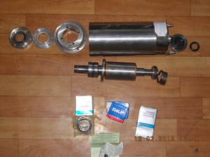

Поступил на ремонт шпиндель производство Китай 3квт 400гц. Данный шпиндель проработал 3 месяца после чего у него заклинило подшипники. Шпиндель поступил уже в разобранном виде.
DSCN1122.JPG (70906 просмотров) <a class='original' href='./download/file.php?id=11868&mode=view' target=_blank>Загрузить оригинал (238.94 КБ)</a>
:attention: при разборке шпинделя обязательно нужно зарисовать/запомнить установку подшипников.

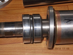

В подобных шпинделях стоят ДУПЛЕКСНЫЕ радиальноупорные подшипники серии 7000. Есть большая разница как устанавливать подшипники. В данном шпинделе стоят 7005 CD/P4 и 7004 CD/P4. Если покупать подшипники на замену нужно покупать не только по цифрам как это часто делается, но и по буквам. Например подшипник 7005А будет стоить баксов 10, а 7005 CD более 200. Буквы означают класс точности подшипников, угол, размер шариков и тд..
На дуплексных подшипниках есть стрелка, которая указывает как нужно совмещать оба подшипника при сборке.
Стрелка на обоих подшипниках еле заметна

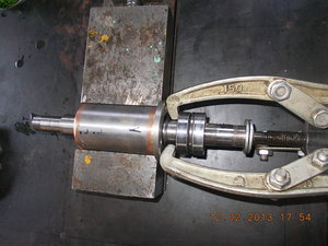

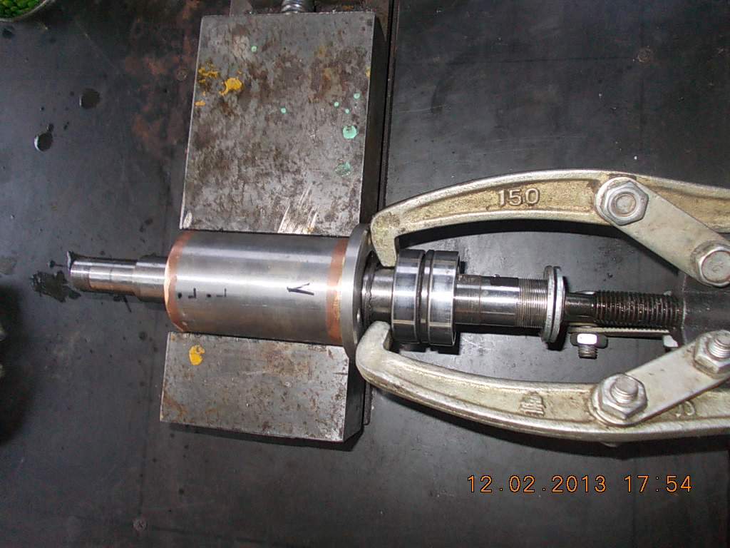

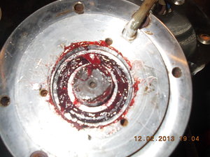

Подшипники нельзя выбивать забивать. Подшипники снимаем съемником. Чтобы не угробить конус шпинделя и резьбу схемник упираем в шайбочки
01.JPG (70887 просмотров) <a class='original' href='./download/file.php?id=11879&mode=view' target=_blank>Загрузить оригинал (234.11 КБ)</a>
После съема подшипника проверяем посадочные места. Бывает так что рассыпавшись подшипник клинит и его проворачивает что приводит к износу посадочных мест. Такой шпиндель восстановлению можно сказать не подлежит.
У этого шпинделя сгорели подшипники и сгорела смазка
02.JPG (70887 просмотров) <a class='original' href='./download/file.php?id=11880&mode=view' target=_blank>Загрузить оригинал (231.76 КБ)</a>

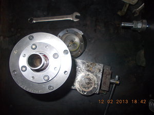

Протираем посадочные места чистой ветошью.
Подшипники перед установкой опускаем в чистое масло и нагреваем. Это приводит к расширению подшипников и их легко запрессовать на место.
03.JPG (70887 просмотров) <a class='original' href='./download/file.php?id=11881&mode=view' target=_blank>Загрузить оригинал (252.88 КБ)</a>

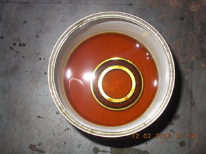

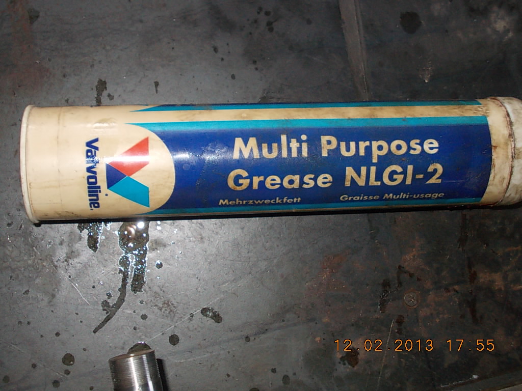

Для смазки используем высокотемпературную смазку 180град ;) Смазывать нужно не много чтобы лишней смазки было куда выдавиться.
04.JPG (70887 просмотров) <a class='original' href='./download/file.php?id=11882&mode=view' target=_blank>Загрузить оригинал (250.1 КБ)</a>

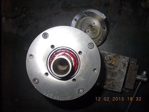

Re: Ремонт китайских шпинделей
Устанавливаем первый подшипник.
05.JPG (70887 просмотров) <a class='original' href='./download/file.php?id=11883&mode=view' target=_blank>Загрузить оригинал (239.38 КБ)</a>
Устанавливаем шайбы, между подшипниками и устанавливаем следующий подшипник.
06.JPG (70887 просмотров) <a class='original' href='./download/file.php?id=11885&mode=view' target=_blank>Загрузить оригинал (260.73 КБ)</a>

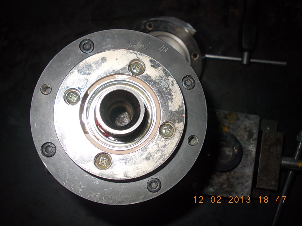

Устанавливаем пыльник. Это своеобразный лабиринт который препятствует попаданию пыли, грязи, стружки в подшипники.
07.JPG (70887 просмотров) <a class='original' href='./download/file.php?id=11886&mode=view' target=_blank>Загрузить оригинал (222.56 КБ)</a>
08.JPG (70887 просмотров) <a class='original' href='./download/file.php?id=11887&mode=view' target=_blank>Загрузить оригинал (244.87 КБ)</a>
09.JPG (70887 просмотров) <a class='original' href='./download/file.php?id=11888&mode=view' target=_blank>Загрузить оригинал (238.32 КБ)</a>
10.JPG (70887 просмотров) <a class='original' href='./download/file.php?id=11889&mode=view' target=_blank>Загрузить оригинал (251.99 КБ)</a>

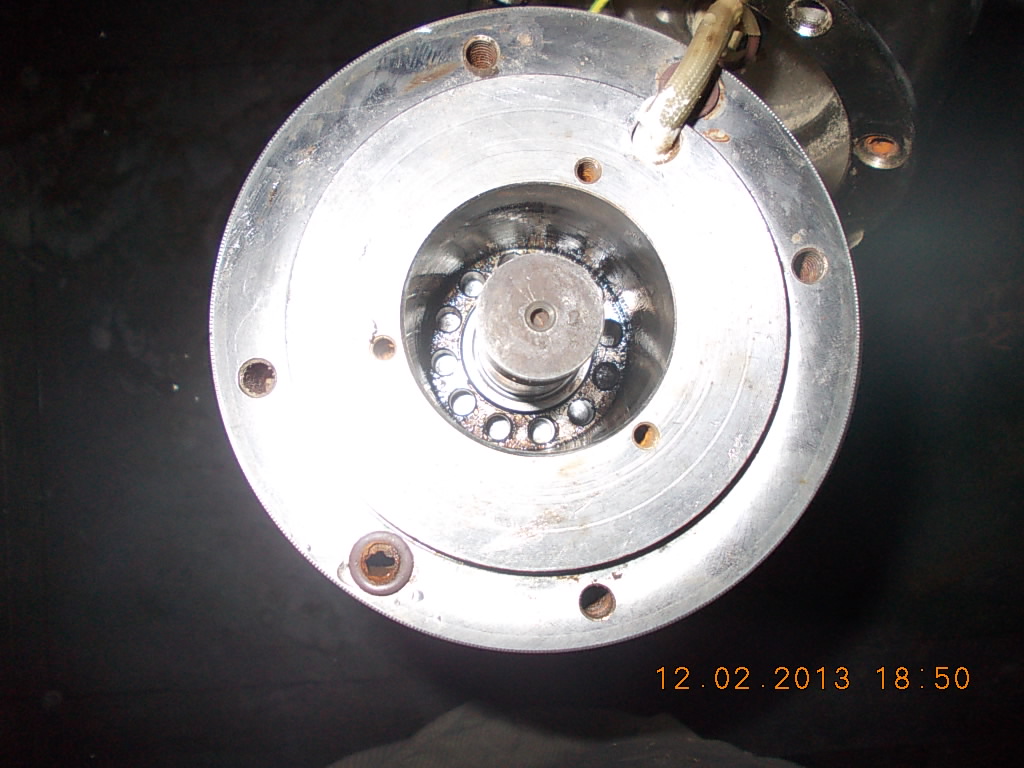

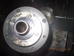

Нижние подшипники собрали, переходим к верхним.
Устанавливаем пружины натяга подшипников
11.JPG (70886 просмотров) <a class='original' href='./download/file.php?id=11890&mode=view' target=_blank>Загрузить оригинал (233.33 КБ)</a>
12.JPG (70886 просмотров) <a class='original' href='./download/file.php?id=11891&mode=view' target=_blank>Загрузить оригинал (236.09 КБ)</a>
13.JPG (70886 просмотров) <a class='original' href='./download/file.php?id=11892&mode=view' target=_blank>Загрузить оригинал (230.98 КБ)</a>
Устанавливаем вливаем шайбу подшипника
14.JPG (70886 просмотров) <a class='original' href='./download/file.php?id=11893&mode=view' target=_blank>Загрузить оригинал (252.9 КБ)</a>
Устанавливаем подшипники и шайбы между ними
15.JPG (70886 просмотров) <a class='original' href='./download/file.php?id=11894&mode=view' target=_blank>Загрузить оригинал (230.36 КБ)</a>
16.JPG (70886 просмотров) <a class='original' href='./download/file.php?id=11895&mode=view' target=_blank>Загрузить оригинал (238.41 КБ)</a>
17.JPG (70886 просмотров) <a class='original' href='./download/file.php?id=11896&mode=view' target=_blank>Загрузить оригинал (226.2 КБ)</a>
Затягиваем гайку (резьба левая)
18.JPG (70886 просмотров) <a class='original' href='./download/file.php?id=11897&mode=view' target=_blank>Загрузить оригинал (255.91 КБ)</a>

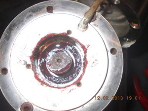

Закрываем герметичную крышку подшипников
19.JPG (70886 просмотров) <a class='original' href='./download/file.php?id=11898&mode=view' target=_blank>Загрузить оригинал (231.36 КБ)</a>
И можно собрать остальные крышки шпинделя.

Смазка там высокотемпературная там не нужна. Она густая как правило и на высоких оборотах её выдавливает. А на холоде густеет. Все высокообортные смазки низкотемпературные и жидковатые. Я по началу забивал в шпиндлель EP2 смазку. её выдавило и подшипники шелестеть начали. Сейчас использую Molykote G-2001. Она до 30000. Полет нормальный.
Шпинделек этот сдох скорее всего из за того, что там была консервационная смазка. Киты не заморачиваются. Сразу ставят подшипники и не проверяют смазку.
at90, эту смазку покупал прошлой зимой. Она на морозе практически не густеет и тянется как сопли(резина) и прилипает к поверхностям четко не как Литол-24 который вмазывать нужно.
Шпинделя эти устроены так либо смазку выдавливает, либо она вытекает.
Чтобы шпиндель жил долго нужно периодический разбирать и смазывать, и не нужно работать на максимальных оборотах.
