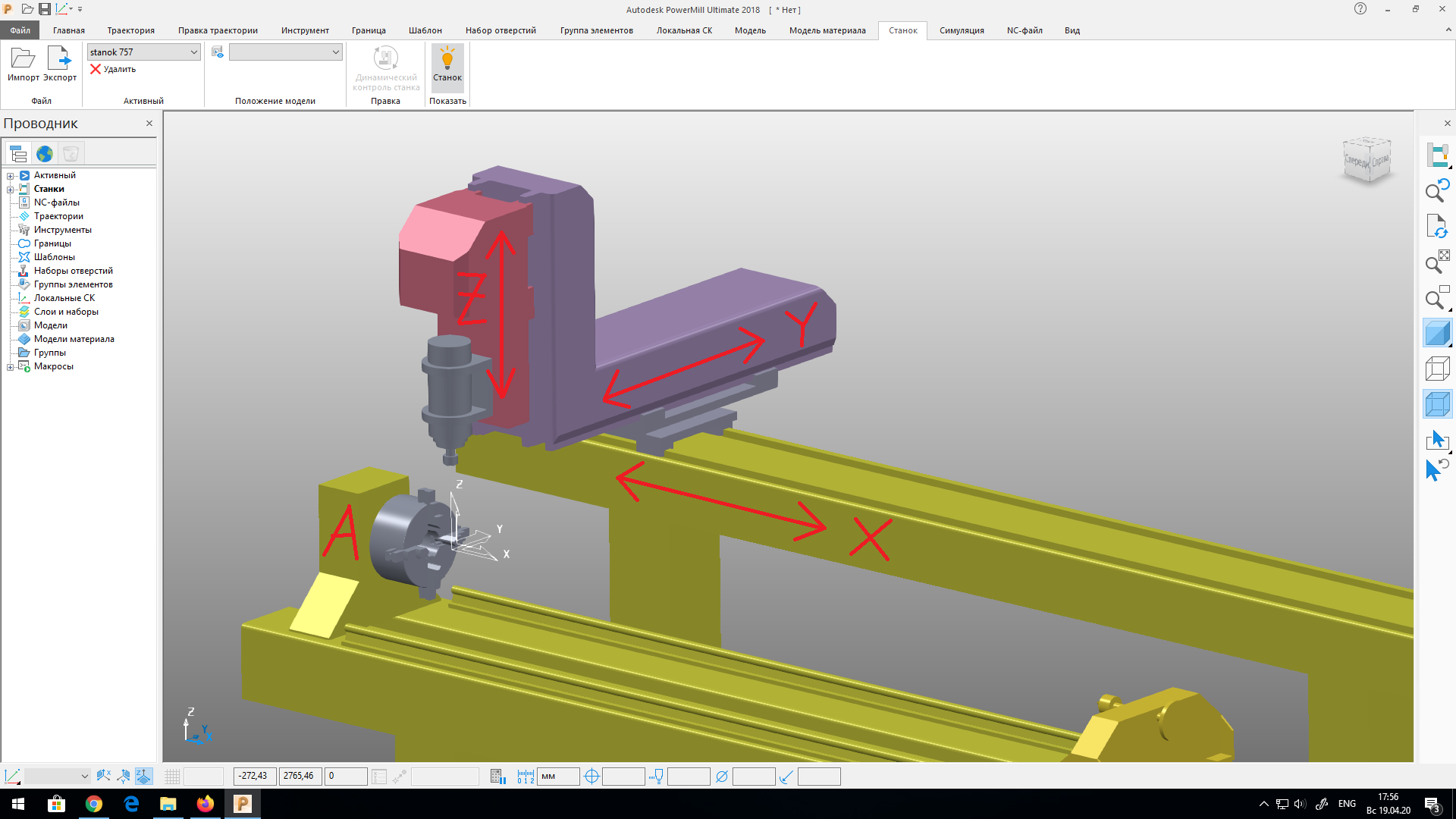

Имеется станок (ниже есть фото его модели, сам станок не сфотографировал). Длина по оси X 2500мм, рабочий ход оси Y примерно 300мм, рабочий ход оси Z - 310 мм. Станок был сделан в Каменск-Шахтинске печально известной конторой Twitte "три топора".
Привод оси X - косозубая рейка, приводная шестерня рейки связана с мотором посредством ременной передачи с редукцией 3 к 1.
Привод оси Y - китайская швп (причем с какой-то хитрой гайкой - шаг винта -5мм, но при расчете step per в матче значение в 5 мм не подошло, а подошло значение в 10мм) связанная с мотором мембранной муфтой (изначально стояла муфта с красной полиуретановой вставкой, из-за скрипа муфта была заменена на муфту со стальной мембраной серии BDY, последняя была заказана на сайте пьюэлоджика).
Привод оси Z - китайская швп, позже заменена на швп skf, муфта также мембранная.
Привод оси А - червячный редуктор NMRW c соотношением 20 к 1, заменен на безлюфтовый сателлитный редуктор c соотношением 50 к 1.
Привод оси B - описывать не буду, так как УП не задействует поворотную ось B.
Направляющие и каретки осей X и Y - китайский hiwin 20 типоразмера. Направляющие оси Z - skf 20 типоразмера.

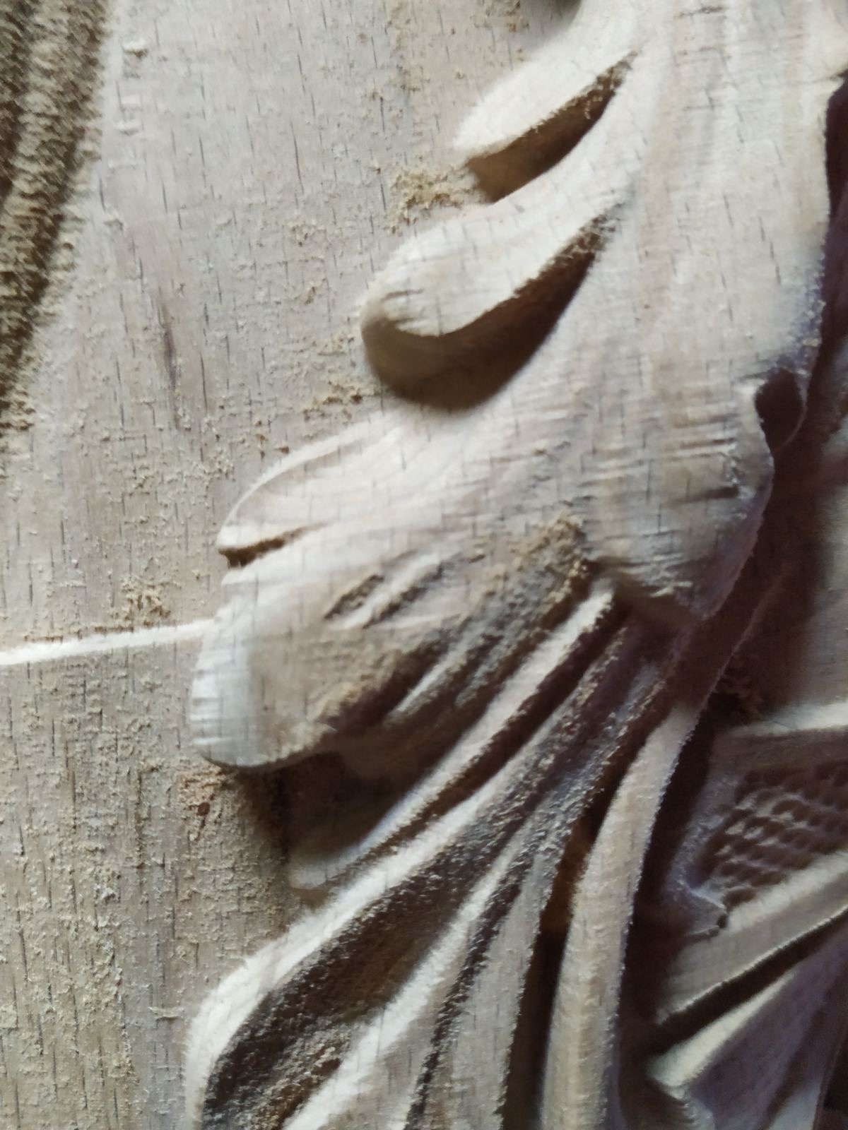

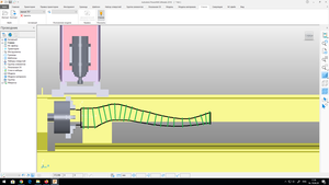

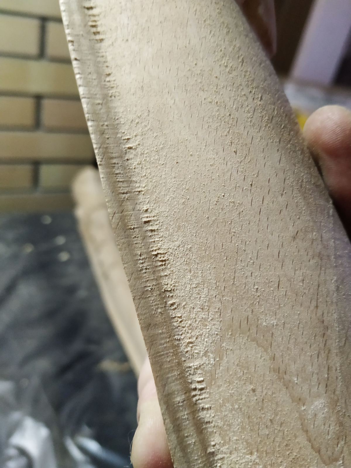

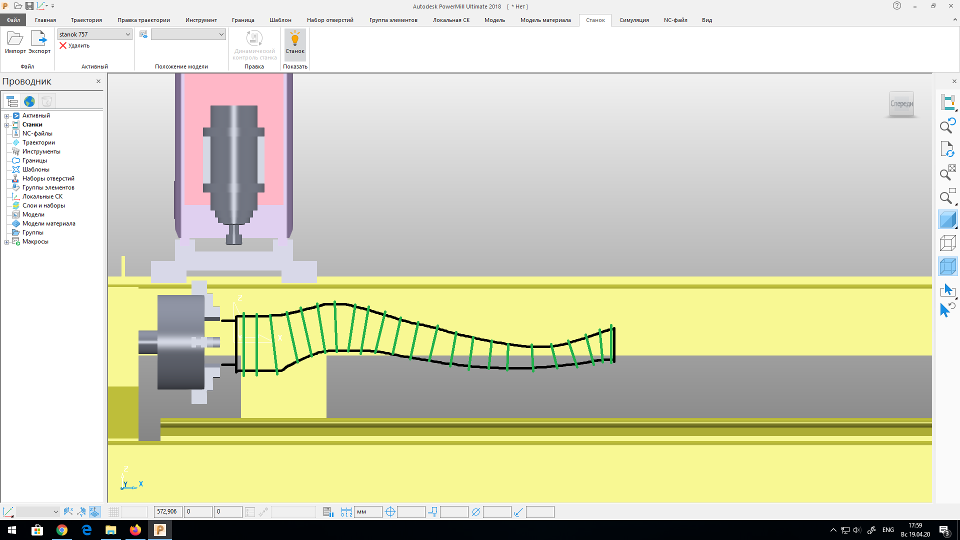

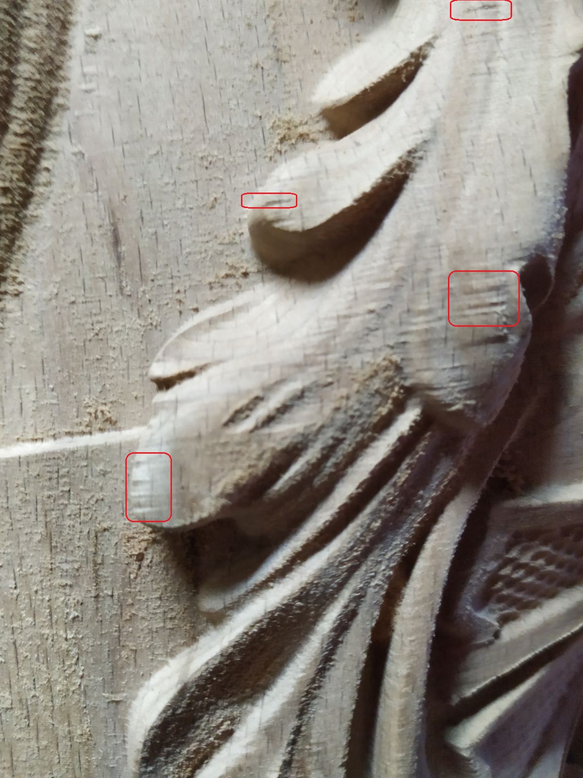

Суть проблемы в том, что плавный рельеф обрабатывается хорошо (видно на фото), а рельеф в виде листьев получается с неравномерными полосами и зарезами. Зарезы получаются в одних и тех же местах на всех деталях одинаковой формы. Траектория (результат которой на фото) представляет из себя траекторию проекции поверхности с ограничением оси В (в powermill стоит галка "сделать четырехосевой"), стиль траектории - круговой, фреза коническая сферическая с радиусом 0.75мм, шаг обработки 9% от диаметра фрезы, подача мало влияет на качество. Задействованы все оси кроме оси B. Зелеными полосами показан принцип траектории. Видно, что в конце траектории (возле патрона) линии строго вертикальны, то есть ось X там движется только в одну сторону, но и там есть зарезы. Вопрос - может ли так сильно влиять на качество китайская швп оси Y или дело может быть в помехах? Может ли влиять магнитное поле катушки пускателя, установленного в одном ящике с драйверами? Станок запитан гибким кабелем без экрана напрямую в сеть.
расположение осей (2718 просмотров) <a class='original' href='./download/file.php?id=180171&mode=view' target=_blank>Загрузить оригинал (191.46 КБ)</a>
расположение осей
схема проблемной чистовой траектории (2718 просмотров) <a class='original' href='./download/file.php?id=180172&mode=view' target=_blank>Загрузить оригинал (94.2 КБ)</a>
зарезы (2718 просмотров) <a class='original' href='./download/file.php?id=180173&mode=view' target=_blank>Загрузить оригинал (360.29 КБ)</a>
зарезы
image-19-04-20-04-03.jpeg (2718 просмотров) <a class='original' href='./download/file.php?id=180174&mode=view' target=_blank>Загрузить оригинал (313.03 КБ)</a>
image-19-04-20-04-03-1.jpeg (2718 просмотров) <a class='original' href='./download/file.php?id=180175&mode=view' target=_blank>Загрузить оригинал (337.63 КБ)</a>
