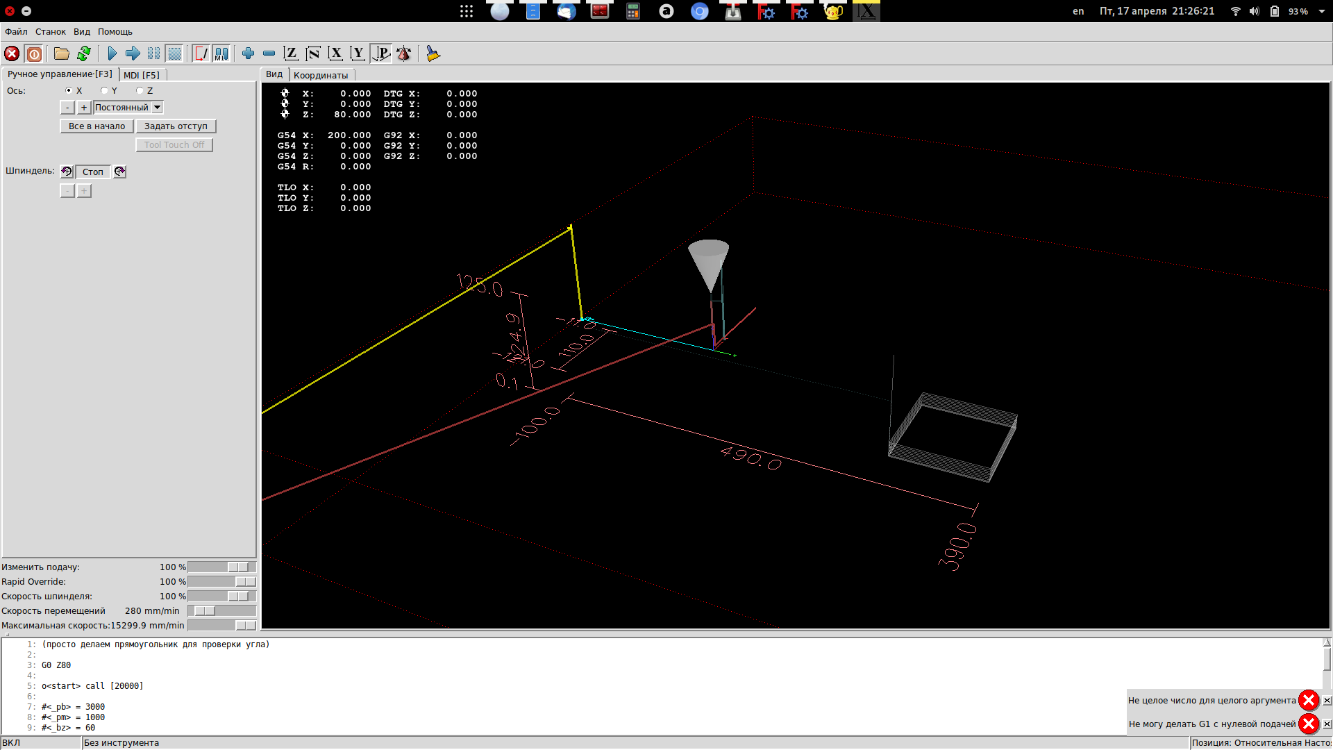

Кто сталкивался и как лечить? -
Штатно включаем программу и станок, хоминг, выполянем все операции - все без отклонений. Однако если при выполнении программы прервать ее выполнение по нажатию Esc, то при попытке выполнить еще раз эту же программу получаем ошибку - не целое число для целого аргумента. Помогает выключить и включить программу, но это же каждый раз рехоминг. Т.е.п рограмма 100% выполняемая и без ошибок.
LinuxCNC 2.7.15.

Стартует LinuxCNC = запускается программа. Ескейптом прерываю - вновь не запускается ни она, ни другие из библиотеки ранее отработанных. Пока не перезапущу LNCN. А предыдущая LCNC 2.7.14 славилась аналогичной ситуацией с "Не могу делать G1 с нулевой подачей" (при том, что в коде такого нет).

В таких случаях надо сразу же проверить это поведение в другом (более простом) интерфейсе. Типа, tklinuxcnc. Если в нём всё также, то проблема довольно глубокая. Ну, а если всё работает как надо, вестимо, собака зарылась в интерфейсе ;)
Я, чессгря, не любитель интерфейса Axis. Ошибки в нём частенько попадаются.
