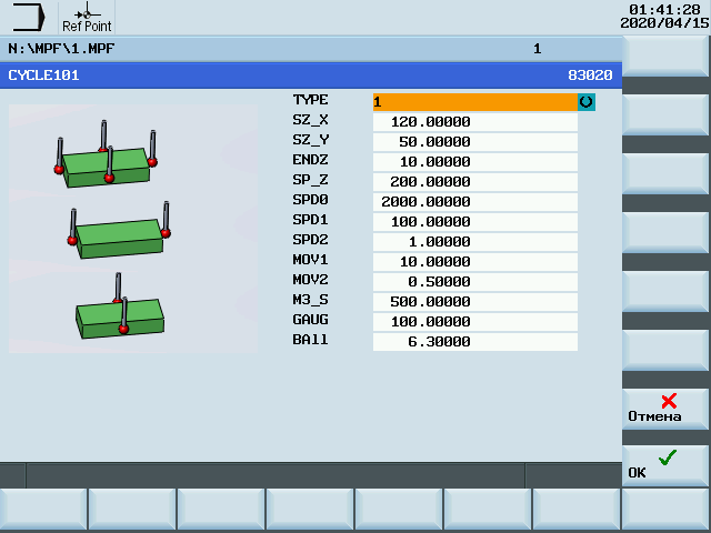

Прописал цикл как по мануалу, в меню пользовательских циклов с красивыми картинками.
Нефурычит :pssdoff:

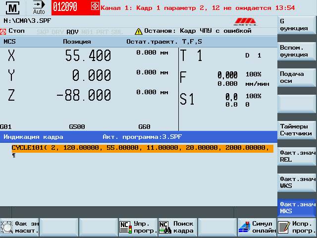

При выполнении цикла вылазит ошибка. Что то не то с передачей данных из меню :thinking:

С меню параметры передаются через файл sc.com. Где тоже задаются переменные
//CN101(CYCLE101)
(R/*1 2 3/0/$83020)[TYPE]/B CN101
(R/0 99999.999/120/$83021)[SZ_X]/B CN102
(R/-9999.999 99999.999/50/$83022)[SZ_Y]/B CN103
(R/-9999.999 99999.999/10/$83023)[ENDZ]/B CN104
(R/0 99999.999/200/$83024)[SP_Z]/B CN104
(R/0 99999.999/2000/$83025)[SPD0]/B CN105
(R/1 99999.999/100/$83026)[SPD1]/B CN105
(R/1 99999.999/1/$83027)[SPD2]/B CN105
(R/1 99999.999/10/$83028)[MOV1]/B CN106
(R/1 99999.999/0.5/$83029)[MOV2]/B CN106
(R/1 99999.999/500/$83030)[M3_S]/B CN108
(R/1 99999.999/100/$83031)[GAUG]/B CN102
(R/1 99999.999/6.3/$83032)[BAll]/B CN107
M17

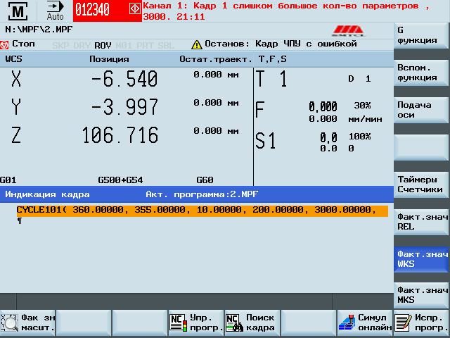

Стойка ругается на 2 и 12 параметр. Чего то там не ожидается :hehehe:

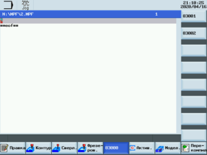

Попробовал. Непашит :roll:
Скопировал sc.com, cov.com, CYCLE101.SPF куды надо. HMI перезагрузился.
808scr2.png (14948 просмотров) <a class='original' href='./download/file.php?id=180082&mode=view' target=_blank>Загрузить оригинал (23.71 КБ)</a>
Вместо название кнопок, цифры. Это или кодировка или пробелы. На токарке все нормально. Это решаемо.
808scr1.png (14948 просмотров) <a class='original' href='./download/file.php?id=180081&mode=view' target=_blank>Загрузить оригинал (11.87 КБ)</a>

языковые файлы не забыл?

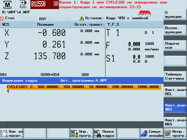

Попробуй цикл 102 (83002)
:bender:
Re: Измерительный цикл PROBE для Sinumerik 808d
Lexxa писал(а):языковые файлы не забыл?
Ты их правил?

Английский да.
Я сделал 102 цикл и для него sc и cov и almc_eng
:bender:
Lexxa писал(а):Я сделал 102 цикл и для него sc и cov
102 цикл тоже не пашит

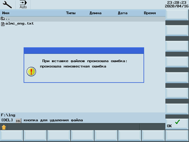

Lexxa писал(а):almc_eng
При его копировании выдает такое. Это из-за кодировки. При сохранении нужен UTF-8
808scr1.png (14917 просмотров) <a class='original' href='./download/file.php?id=180084&mode=view' target=_blank>Загрузить оригинал (12.83 КБ)</a>
