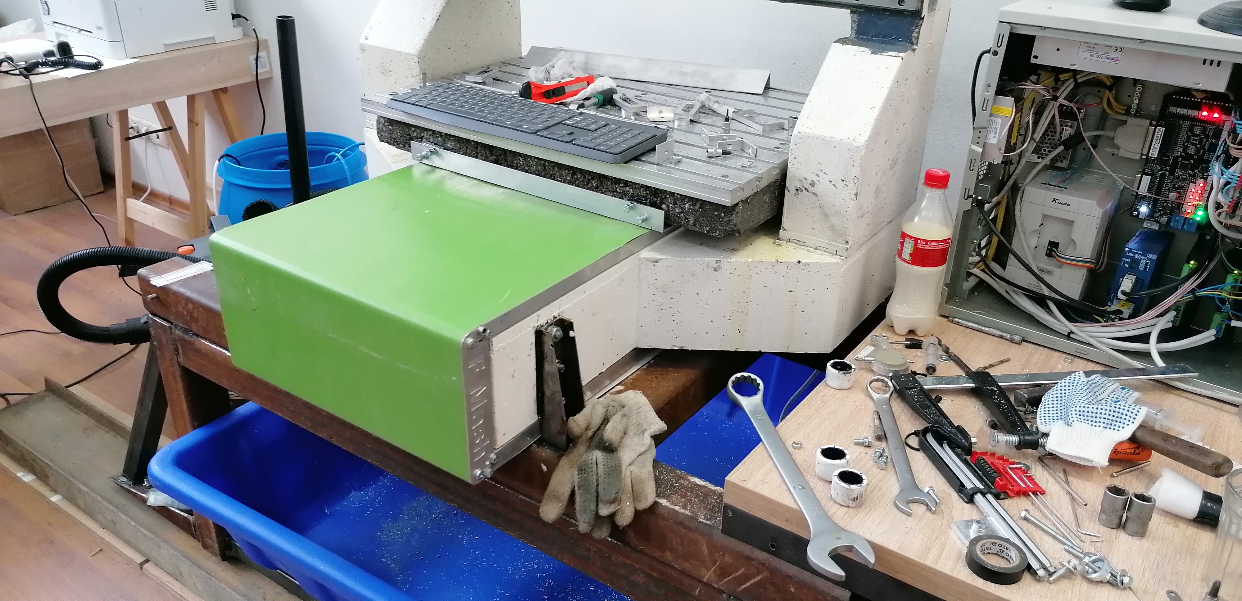

Оп, банер временно установлен.

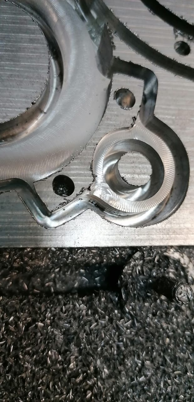

Так, ну приплыл я в итоге к стандартным проблемам с сервами.
Только не надо писать в ответ "надо было нормальные брать"
Овальные дырки. наклон длинной стороны под 45гр к осям.
Завтра в понедельник ещё позвоню официалам и спрошу что к чему.
Что пробовал: поменять шаги на драйверах на одинаковые, отключить мультипликацию сигнала на степмастере, уменьшить ускорения с 500 до 300мм\с.кв, уменьшить жёсткость сервы (увеличить время отклика)
Что получилось: при увеличении время отклика сервы - овал растягивается. То, что на фото - максимально жесткая настройка.
Остальные изменения не повлекли за собой никаких результатов.

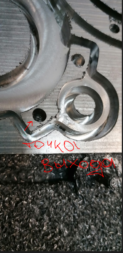

Нюанс. При изменении скорости обработки овальность не пропадает. Но точка выхода из отверстия находится на узкой стороне. И при выходе фреза врезается в материал.
по пунктам:
1. Заходит в материал, делает овал
2. Заканчивает пилить и при выходе, ось Y не идёт по выверенному маршруту дуги овала.
А дорабатывает то, чего не хватало как раз для нормальной дырки, врезаясь фрезой чуть в стенку отверстия.

С приводами решил проблему?

Lafayette, да, убрал сервы, обратно воткнул шаговый)
По совету мастеров yaskawa - надо фильтры в каждый прогод ставить, заземление проверять и мороки там ещё на 10килорублей - если самому делать. И заземление в окно с 3го этажа кабель прокинуть)

Я правильно понял, что серву Вы поставили только по одной оси? не в этом ли причина ошибок в окружностях?
Диаметр целевого отверстия = малому диаметру овала или большому диаметру овала, или нечто среднее?

А у тебя на сервах аналоговое управление было?

Там по степ-дир управление. С настройкой ПО проблема или неисправность самой сервы, может с энкодером что-то?
Можно проверить логическим анализатором например.

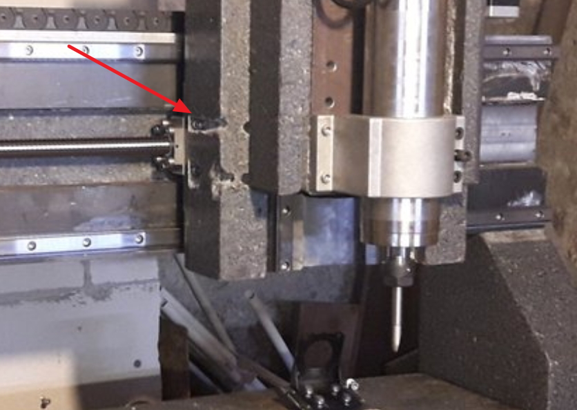

2020_04_22 10-57.jpg (6815 просмотров) <a class='original' href='./download/file.php?id=180330&mode=view' target=_blank>Загрузить оригинал (265.65 КБ)</a>
Всякие такие косяки конечно можно зашпатлевать и закрасить, но смысла оно не меняет. Сыровата реализация, да и формы (как мне показалось) на "коленке" ножовкой пилены.
Для себя побаловаться - конечно можно, но как я понял, автор теперь станок всячески тюнингует, но чтоб сделать хорошо, надо с самого начала делать хорошо, или стараться сделать...
Считаю, что автор рукастый, поэтому, есть смысл на основе этой пробной работы, сделать более качественный гранитный станок и рассказать про это на видео...
ИМХО.
