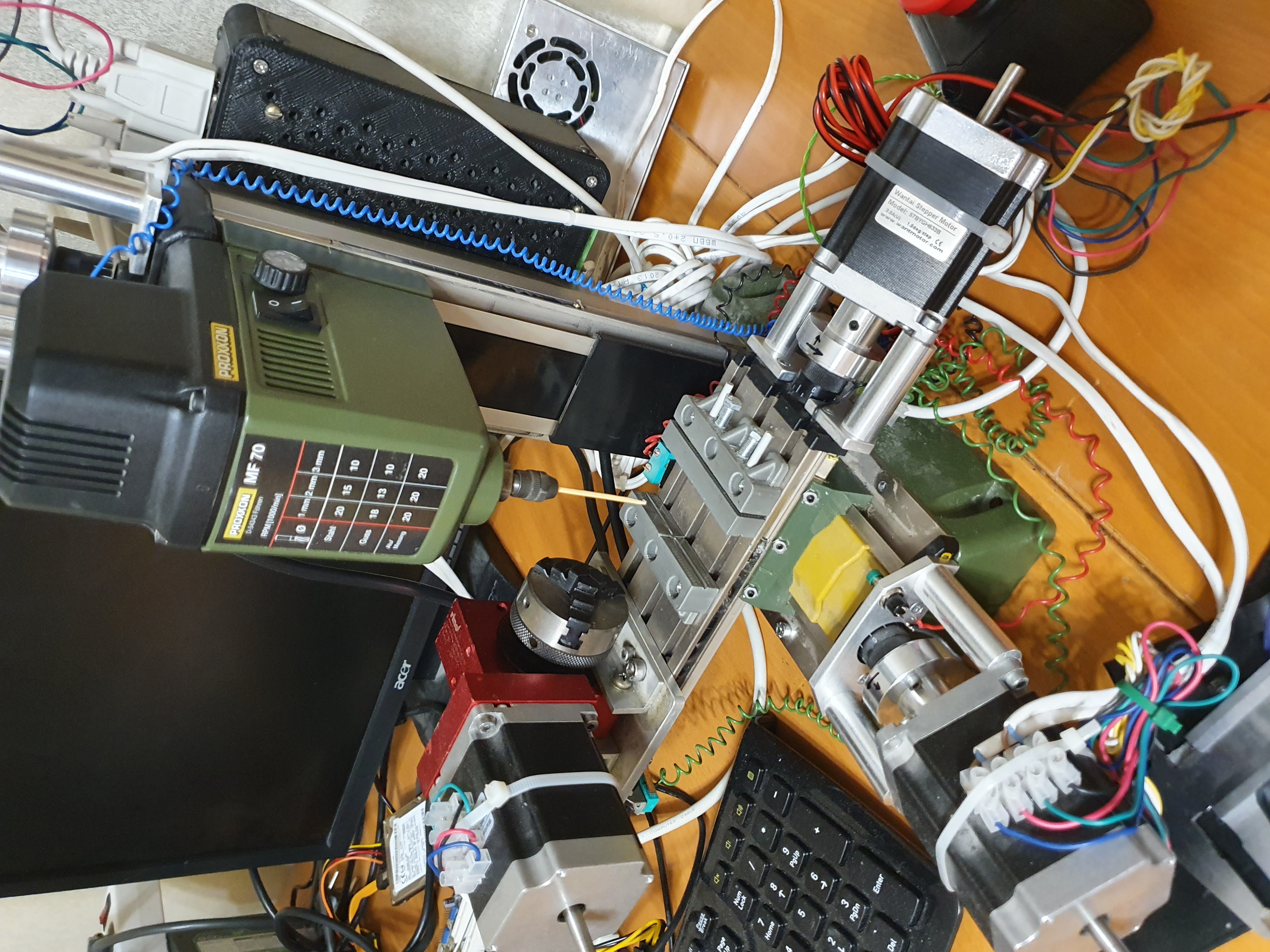

Добрый день, дорогие форумчане!
Хотел бы спросить вашего совета и мнения.
Не так давно я получил в "наследство" 4х осевой станочек Proxxon MF70, переделанный под ЧПУ.
Движки Wantai Nema23 3A, блок питания 24В 350ВТ.
Контроллер - синяя плата TB6560(файл во вложении).
Всё это дело подключено к Mach3 на отдельной машине.
Машинка будет использоваться для судомоделизма.
Я уже прошел курс по Солидворксу, Солидкаму.
Изучил интерфейс русской вариации Мача, так же просмотрел пару каналов по работе на чпу.
Так же изучил пару статей и старый совестский учебник о фрезеровке(скорость подачи, обороты).
Я составил простенькую модель детальки, в симуляции отрабатывает отлично, однако после генерации джи-кода загрузил егов Мач, вроде всё ок, завершающие проценты - станок едет в угол и там задевая концевик встает.
В качестве постпроцессора используется встроенный 4х осевой ХААС.
Понимаю, что вопрос странный, но, что я пропустил? Подскажите, пожалуйста, о чем почитать?
Объемы информации настолько огромны, что я, признаться, потерялся.
Так же хотел бы, может быть, узнать вашего мнения и про станок.

А вот и станок.
Люфтов нет, предыдущий хозяин говорил, что на нем можно ловить сотки(делался для ювелирки).

Kupfershcmidt писал(а):KoT_6JIeByH, первые строки джи кода скинь. Скорей всего он едет хомиться, но чего-то ему не хватает. И строку инициализации покажь.
O1000 (TEST_MILL_PART1-2)
(P_CONTOUR.NC)
(COMPENSATION-WEAR)
(Post Rev 1.0)
(APR-15-2020-6:13:24PM)
(T1-3.175mm twisted mill)
G90 G17 G40 G80 G00 G20
T1 M6(3.175mm twisted mill)
T1
(P-contour)
S3500 M03
G00 G54 G90 X-1.4448 Y-9.6399 A0.
G43 H1 Z25.
Z2.
G01 G94 X-1.7917 Y-9.6723 Z1.9695 F300.
X-2.1226 Y-9.7811 Z1.9389
X-2.4211 Y-9.9609 Z1.9084
X-2.672 Y-10.2025 Z1.8778
X-2.863 Y-10.4939 Z1.8473
X-2.9842 Y-10.8205 Z1.8167
X-3.0298 Y-11.1659 Z1.7862
X-2.9974 Y-11.5128 Z1.7557
svm писал(а):А в ручном режиме из под МАЧ, станок реагирует адекватно? Если да- проблема с УП.
Да, гонятеся кнопками в ручном режиме по всем осям.

Ну вот G20 это уже переключение в дюймы вот например по игреку есть там 250 мм ходу? G21 надо..

Она у Мака в конфиге....но думаю хватит пока проверить дюймы. Домой вроде не пытается ехать...Config=>General config "Initialization string" если там есть какие-то лишние коды - прибей.

Kupfershcmidt писал(а):Ну вот G20 это уже переключение в дюймы вот например по игреку есть там 250 мм ходу? G21 надо..
Понял, спасибо. ПОлучается он просто уезжает вдаль на концевик потому что деталь слишком большая?
Значит ли это, что в самой CAD системе, несмотря на то, что выбраны миллиметры, генерация джикодов идет в дюймах? это вопрос к постпроцессору или с самой кад?

KoT_6JIeByH писал(а):генерация джикодов идет в дюймах
Нет, генерируется в мм, но из-за переключения в дюймы происходит движение на дистанцию бОльшую в 25 раз. Непонятно, почему задаются дюймы. Вот это уже к постпроцессору вопрос. Проверить-то тебе быстрей, чем нам судить-рядить.

Кажется, заработало, я просто поставил не ту точку начальных координат!
Спасибо!
Правда смущает, что в маче стрелка пи опускании фрезы вниз по оси Z, почему-то идет вверх.
