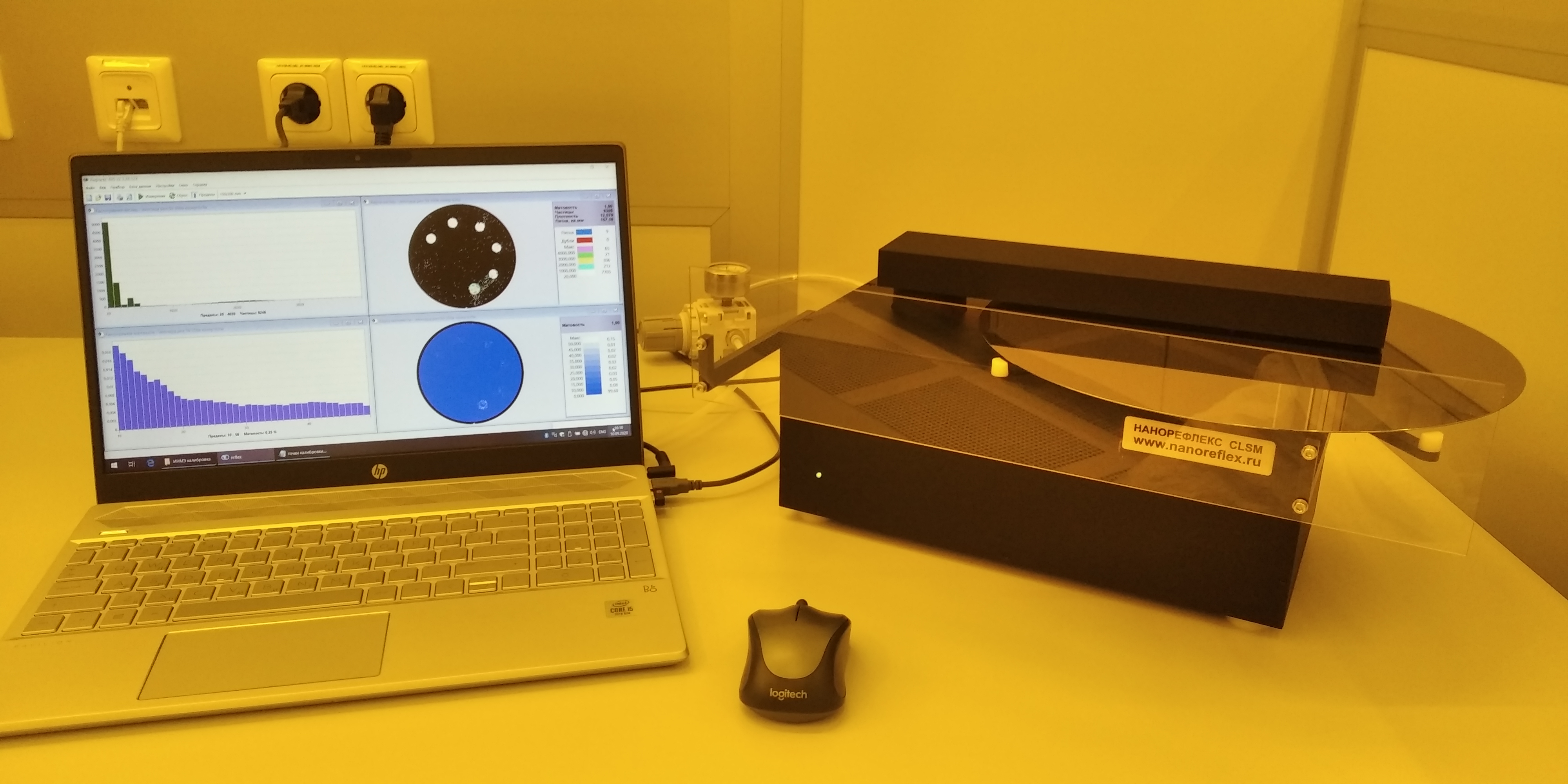

крышка: есть профиль - бокс 60х25х2. больше материала нет. тип алюминиевого сплава не имеет принципиального значения. деталь 18 - 2шт, остальных по одной.
я почти такое (но длиной 250 вместо 320) делал сам на настольном фрезере. торцевое сверление под М2 - в тисках. но у меня в рабочее поле это не входит, а с переустановками - оч муторно...

так, чтобы закрыть тему. детальки тогда сделали, в лучшем виде, на ЧПУ. где-то в зеленограде. взяли, если не ошибаюсь, тыщ 18. кроме швеллера - его я сам на настольком китайчике из профиля запилил. патефон собрали, работает, вот, фотку прислали:
clsm-300.jpg (7629 просмотров) <a class='original' href='./download/file.php?id=185991&mode=view' target=_blank>Загрузить оригинал (1.88 МБ)</a>
