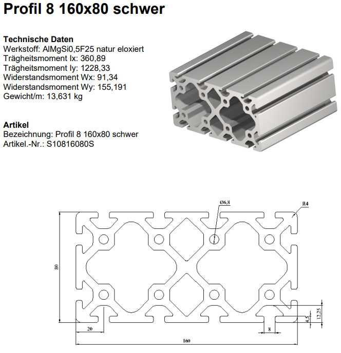

Hugo
Сообщения: 1369
Репутация: 303
Re: Под кодовым именем "Бобр2"
Сообщение Hugo »
Профиля балки мне очень понравились. С хорошими характеристиками. + спецпрофиль под рельсы. Хорошее решение.
AL. Profil 8 160_80 hard.jpg (6710 просмотров) <a class='original' href='./download/file.php?id=179949&mode=view' target=_blank>Загрузить оригинал (67.22 КБ)</a>
Профиль 8 160x80 жесткий
Технические характеристики
Материал: AlMgSi0,5F25 анодированный
момент инерции I х: 360,89 см 4
момента инерции I у: 1228,33 см 4
момента сопротивления W х: 91.34 см
модуля Ш у: 155,191 cm³
Массы , кг / м: 13.631
Если Ultrus больше не продает, то можно еще взять тоже не плохое решение от Profcnc, считаю, что отличное решение, и вся фурнитура встанет без танцев с бубнами... + защита туда хорошо ложится...
Единственное, его размеров пока еще вроде нет... так что на какой профиль он хорошо сядет, пока не понятно...

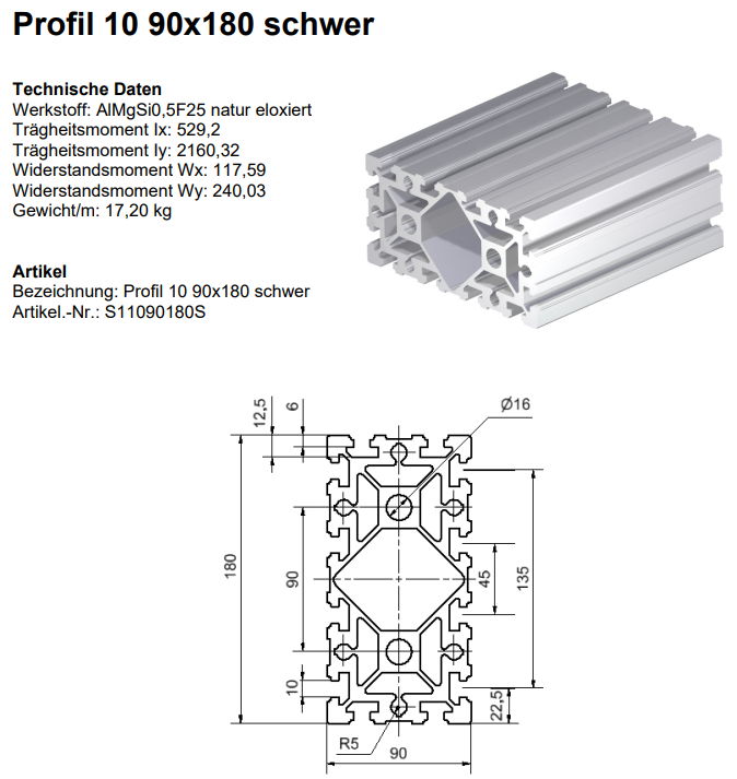

Если уже покупать новый профиль (кто будет делать похожий станок) , то еще можно взять самый жесткий 180х90мм, у него
Al. Profil 180_90 hard.jpg (6710 просмотров) <a class='original' href='./download/file.php?id=179951&mode=view' target=_blank>Загрузить оригинал (65.48 КБ)</a>
180х90мм
момент инерции I х: 529,2 см 4
момента инерции I у: 2160,32 см 4
против
160х80мм
Т.к. станок будет скорее всего довольно жестким, и провиса профиля тут на такой балке на обеих профилях скорее всего не предвидится, т.е. разницы какой профиль ставить - вроде нет, обеих хватит на мой взгляд...
По Х-ам, при фрезеровке, когда стол будет двигаться, как говориться "жесткости лишней не бывает", и тут на более толстом профиле, будет жесткости побольше 529,2см4 против 360,89см4, хотя может она "доп. жесткость" уже избыточна и не стоит переплачивать за функции от которых практического смысла ноль.
Повторюсь, профиля на балку станка которые выбрал автор - отличные! Хороший выбор. Я немного лирики добавил от себя, чтоб скушно не было :hehehe:
Dimka
Сообщения: 1400
Репутация: 347
Настоящее имя: Дима
Сообщение Dimka »
Hugo, что-то не вызывает доверия тонкая стеночка по центру у этого "самого жёсткого" профиля. Уж лучше пару крепких 90х90 скрутить и склеить..
Hugo
Сообщения: 1369
Репутация: 303
Сообщение Hugo »
Dimka писал(а):Hugo, что-то не вызывает доверия тонкая стеночка по центру у этого "самого жёсткого" профиля. Уж лучше пару крепких 90х90 скрутить и склеить..
Цифры замеров и веса на 1 метр вселяют уверенность:) При скручивании и склейке (секас еще тот :pssdoff: ), чтобы сделать ровно и хорошо, надо помучиться... Не факт, что это удастся без поверочной плиты и прочей измериловки. Схему скрутки тут многие пользуют, потому что другой профиль так просто не достать... Был бы широкий профиль в наличии, то зачем брать 2 маленьких и скручивать, логично же...
