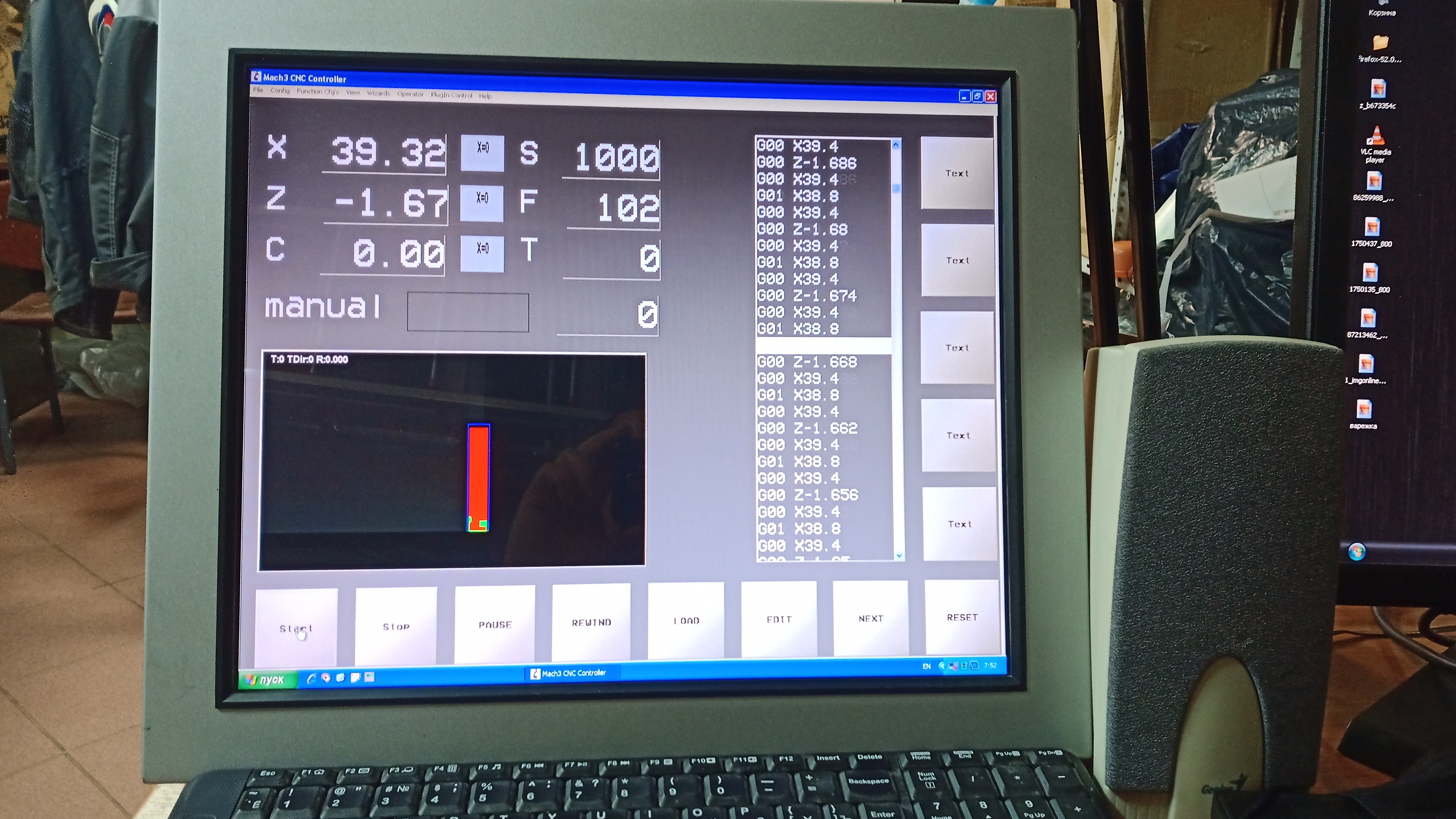

vitzin писал(а):Ну что сказать,только из подвала поднялся.
Пробовал на оригинальном скрине,работает,в МДИ,в программе,
инструмент правдо точно по чокнутаму назначается М6Т0100 для первого инструмента.
А что за скрин у вас?,не паделитесь, пoпробoвать,мне ненадо,ради интереса.
Может все дело в скрине.
оригинальный скринсет для токарного

Лабаю потихоньку свой скрин для токарки...

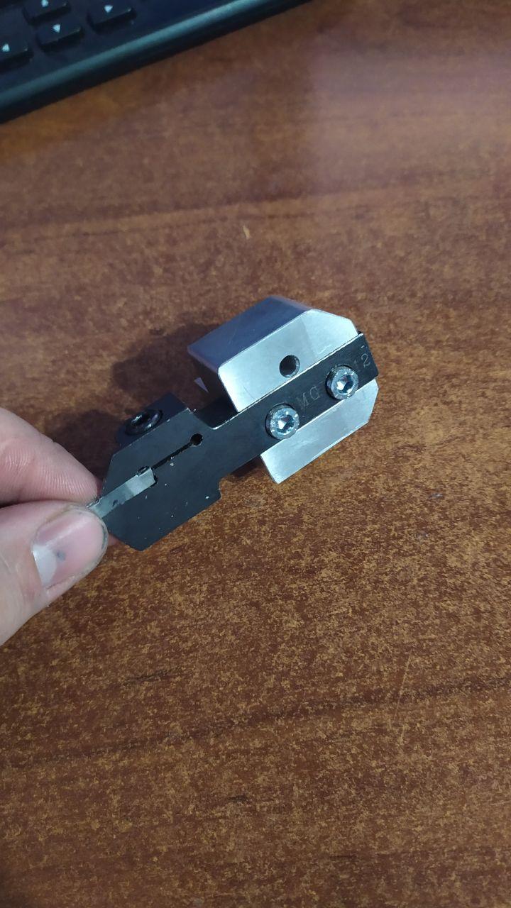

В постоянной борьбе со станиной станка приходится городить вот такие конструкции для отрезного резца. Резец запрессован в паз, винты для затяжки к голове, отверстие для затяжки клина для большей жесткости. Может кто подскажет ещё какие либо варианты отрезных, с небольшой головкой? Потому что в данном резце что в 10й державке, что в 12, часть с пластиной одинаковая в длинну, и она при повороте револьверки цепляется за станину.
П.C. державка сделана из какой то ядерной сталюки, отверстия еле твердосплавом поделал, хотя цена державки аж 10 баксов.

Kupfershcmidt
Сообщения: 1762
Репутация: 323
Re: Токарный Tytan 500 в ЧПУ
Сообщение Kupfershcmidt »
Отрезаешь башку и привариаешь сбоку державки.

Kupfershcmidt писал(а):Отрезаешь башку и привариаешь сбоку державки.
чёт я стремаюсь в такой вариант, да и сварки нет. Это его надо очень точно сварить так то :thinking:
Как вариант сваять с отрезного лезвия, там нет болта
Разрезть пополам , будет заготовка на 2 резца

nik1 писал(а):Как вариант сваять с отрезного лезвия, там нет болта
нет картинки примерно как оно выглядит или должно выглядеть? если меня результат по отрезке устроить (резать буду только цветняк) то оставлю так, нет - придётся городить что либо получше)
Такого типа
Они есть разной толщины и ширины, ну и под разне пластины
В китае естесно дешевле, чем по ссыли
https://cncmagazine.ru/rezcy-so-smennym ... oe-lezvie/

inFamous писал(а):резать буду только цветняк
Какие диаметры? А то я для своих 10 мм предполагаю канавочный внутренний левый.
от 5 до 20 мм. Большие диаметры точить не планирую на нём
nik1 писал(а):Такого типа
чёт я не пойму, а как в них фиксируются сменные пластины?

vitzin писал(а):Привет,вот два макроса,один М6,другой хоминг,два года назад у себя пробовал на фрезерном,фрезерный симулировал токарный
работал без проблем

Работает,и ладно,если спросите,как?,не отвечю,я в этом нифига непанимай
по первому макросу кстати и сделал смену, слегка отредактировав
проблема кстати была в глючной плате для шаговика, поэтому не работало как нужно.
Пластина держится силой сжатия пропила
Для демонтажа нужен спец ключ
Сделать легко колючик, не нашел своей фотки как делал :)
