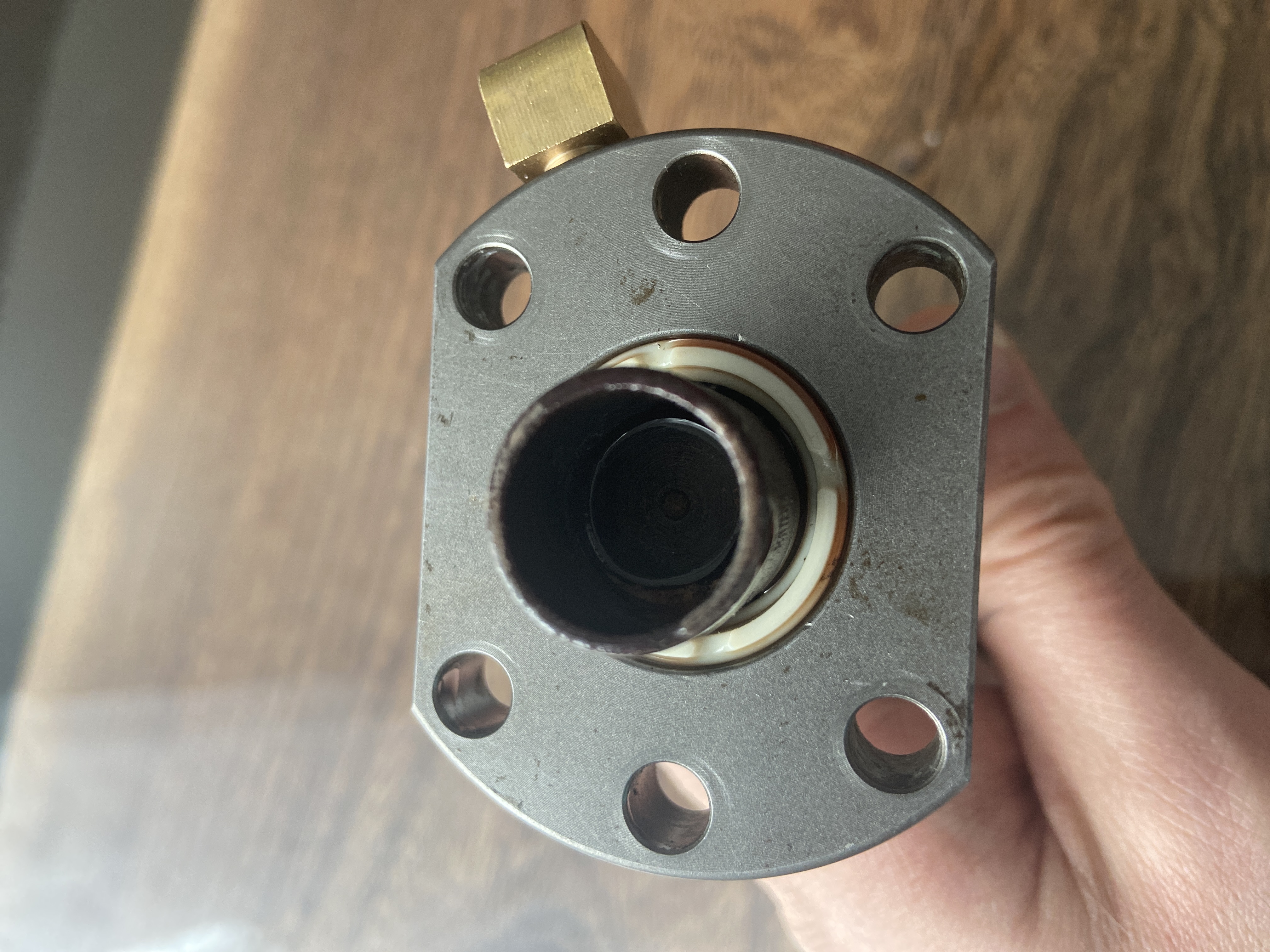

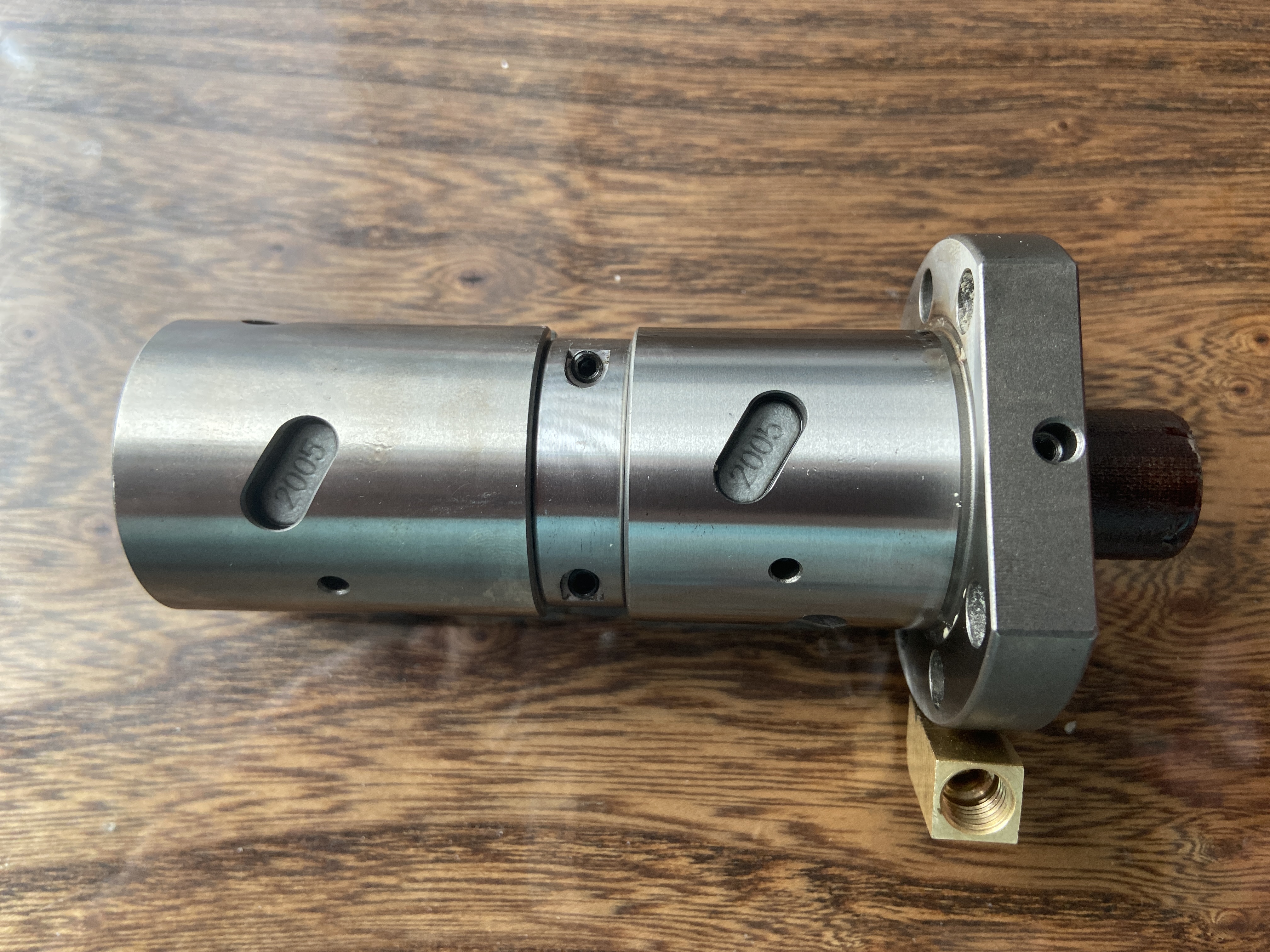

Всем привет и пожелания не болеть. Коллеги, помогите. Так получилось, что рассыпал шары в двойной гайке швп tbi 2005. В каталоге tbi нашёл, что размер 3.175, но замеры это не подтверждают. Так получилось, что это в эту гайку я уже лазил по той же причине и обе части были собраны с разными допусками шаров. Вспомнить как было и какой размер оригинала не представляется возможным и комплекта не получается. Шары 3.175 заказал, но учитывая ситуацию в мире надеятся на быстрое получение не приходится. На руках есть шары 3.15, но пугает -20мкм от оригинала. Чем грозит установка шаров -20мкм? Как быть, собирать или ждать заказ (не факт что размер окажется нужным) вообщем нужен совет опытных гайковедов, спасибо.

Zobakka писал(а):Вспомнить как было и какой размер оригинала не представляется возможным и комплекта не получается.
На гайке нацарапано.

Zobakka писал(а):На гайке, к сожалению, нет ничего, кроме фирменной надписи, серийного номера и кода изделия.
это что-то новенькое. на всех гайках такая маркировка есть. фото можно? со всех сторон?

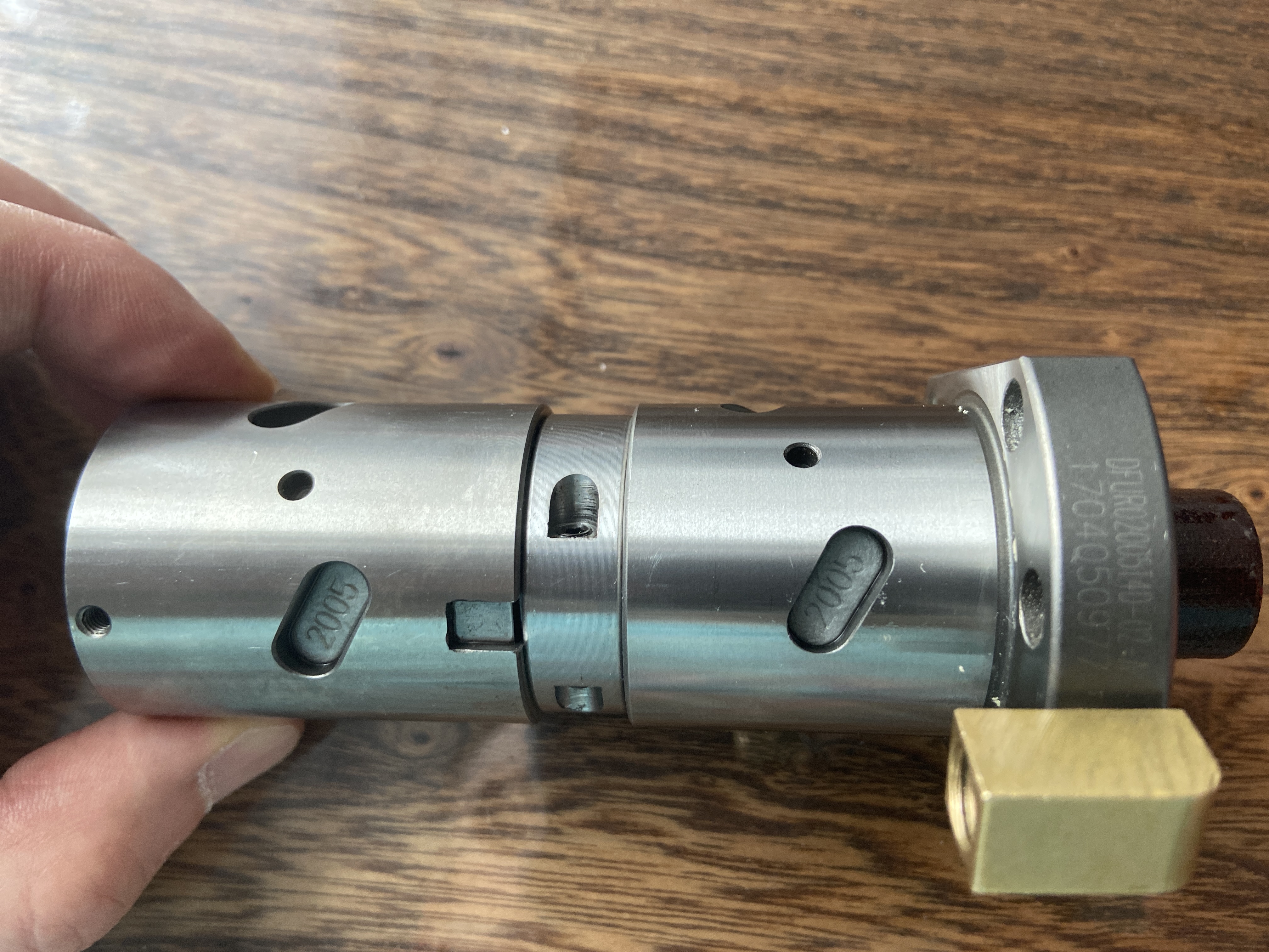

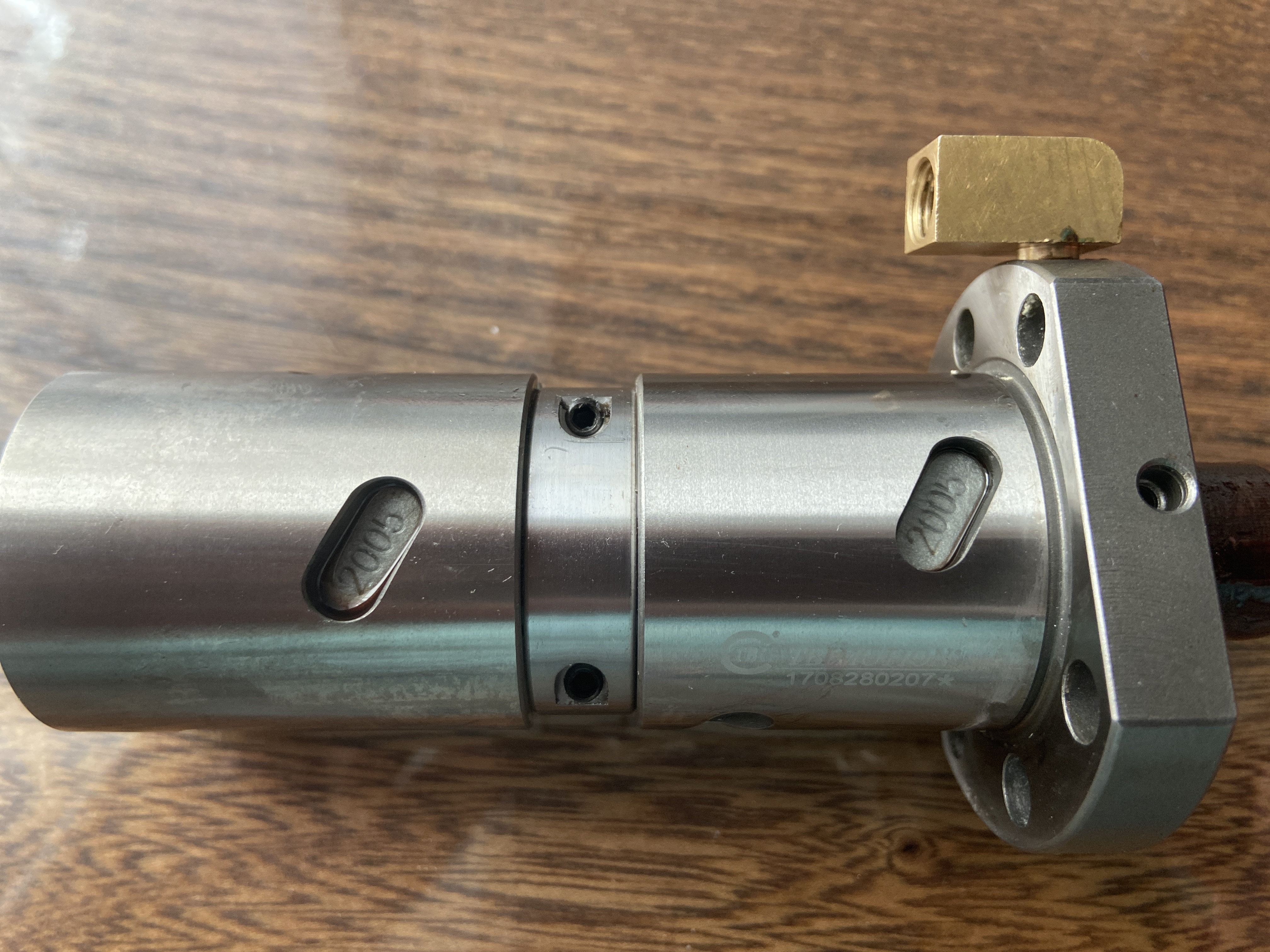

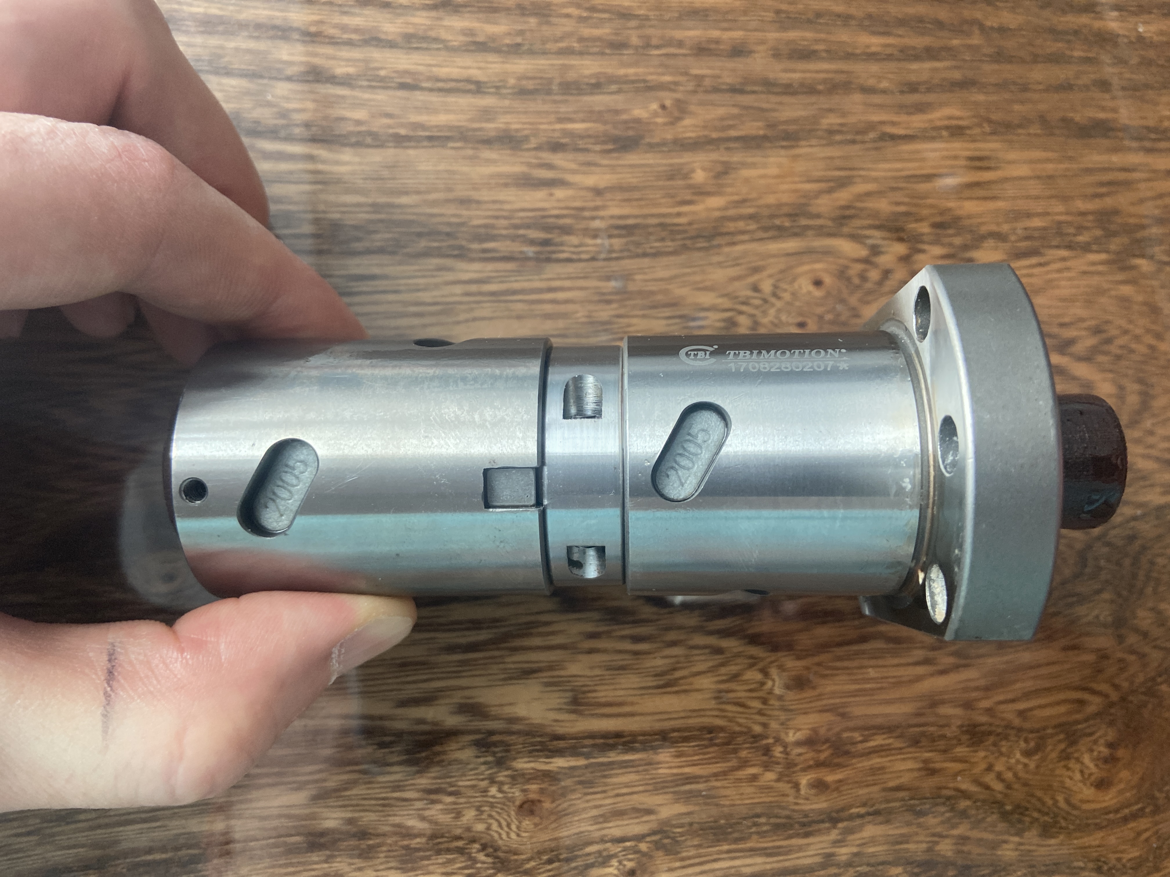

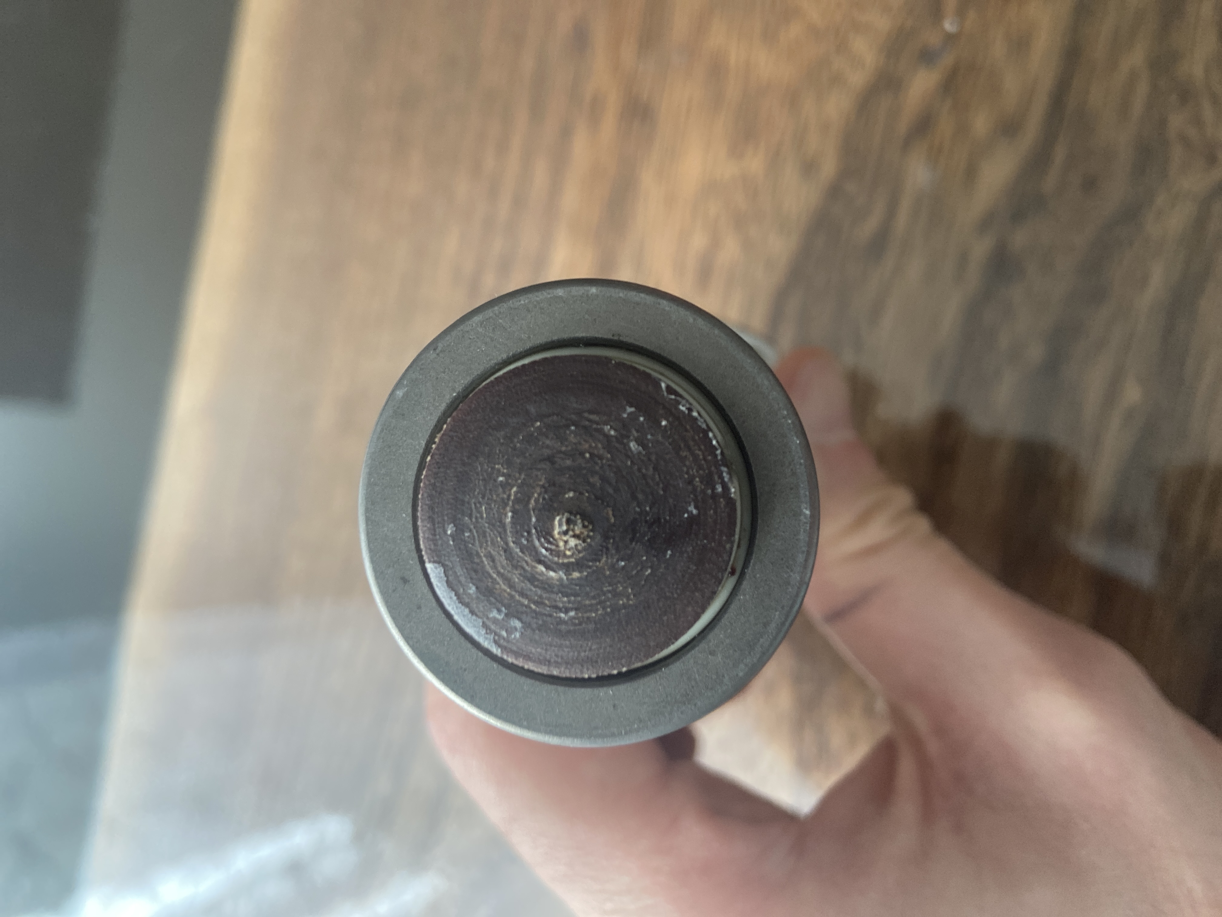

Товарищ поделился шарами 3.17+2мкм. Гайку собрал, сейчас поеду ставить и пробовать регулировать (никогда этим не занимался) маркировку с размером так и не нашёл, фото прилагаю
