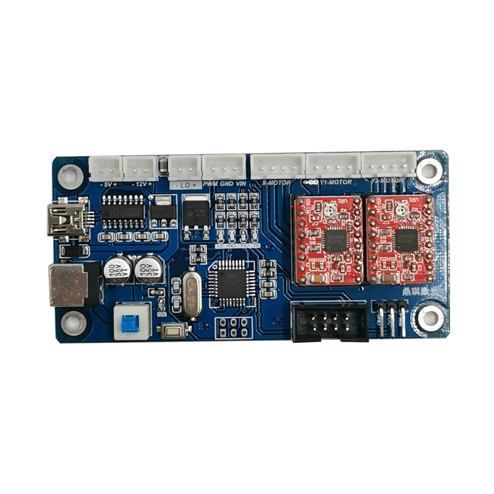

Добрый день, форумчане.
В кратце предыстория:
Был приобретен в поднебесной станок лазерный 650х500 :good: . К счастью моему, все подключилось, работает, аппарат жгет и выжигает :D .
После двух дней баловства решил посильнее вникнуть в тему гравировки и по видео из ютюба заметил некие отличия в роботе моего лазера, а именно: гравер НЕ работает непрерывно, он делает остановку => включение лазера => прожиг => выключение лазера => передвижение каретки на один шаг => остановка => включение лазера => прожиг => и т.д.
Почитал матчатсть, решение проблемы казалось элементарным, поменять в настройках $32=1. Но данная настройка обнаружена не была :think: . Возврат к матчасти помог выяснить, что на моем станке установлена прошивка версии grbl v.0.9j :wtf: . Ну, а как Вам всем здесь известно, данная настройка появилась только в версии 1.1f, если не ошибаюсь.
В общем, полез в дебри изучения способов перепрошивки. Была установлена Arduino v.1.8. и скачана прошивка grbl v.1.1f.
Носкоком, как на видео в ютюбе, перепрошить не вышло. Компиляция проходит удачно, при попытке произвести загрузку выходит ошибка:
avrdude: stk500_recv(): programmer is not responding
avrdude: stk500_getsync() attempt 1 of 10: not in sync: resp=0xbf и.т.д. :oops:
После размышлений :thinking: и гигабайтов страниц, были изменены настройки: выбрана плата Arduino Nano, тип процессора ATmega328P (old bootloader).
Попробовал загрузить прошивку, и вуаля :) . Все загрузилось.
Захожу в LaserGRBL, соединяюсь со станком, и опаньки, а прошивка то осталась старая. Т.е. v.0.9j. :pssdoff:
И тут я реально завис. Как так то? Пробовал закачивать v.1.1h, результат такой-же.
При других настройках в Arduino, связь с платой не устанавливается. Программой XLoader, так же ничего не вышло. При любых вариантах настройки Upload failed.
Вопрос: как мне залить нормальную прошивку в плату?
Фото платы прилагаю.
Я так понимаю это чистокровный китаец, и в этом, видимо, проблема.
Очевидно, замена платы решит проблему, но хотелось бы победить все таки эту.
Плата.jpg (7497 просмотров) <a class='original' href='./download/file.php?id=179066&mode=view' target=_blank>Загрузить оригинал (316.38 КБ)</a>

Ищи по форуму: уже обсуждалось...

Не могу найти..... То ли я туплю, то ли параметры поиска не те указываю.
Можете ссылку кинуть? Или хоть ключевое слово подсказать?

Если мне не изменяет память, эта плата без bootloader а. Где обсуждалось сейчас не вспомню, но точно обсуждалось...

могу скинуть свой файл прошивки 1.1, поправленную, без оси Z, ты как прошиваешь? архивируешь папку grbl> добавляешь библиотеку> находишь в примерах> прошиваешь?

проблему решил сам того не ожидая. Прошил через Benbox.
