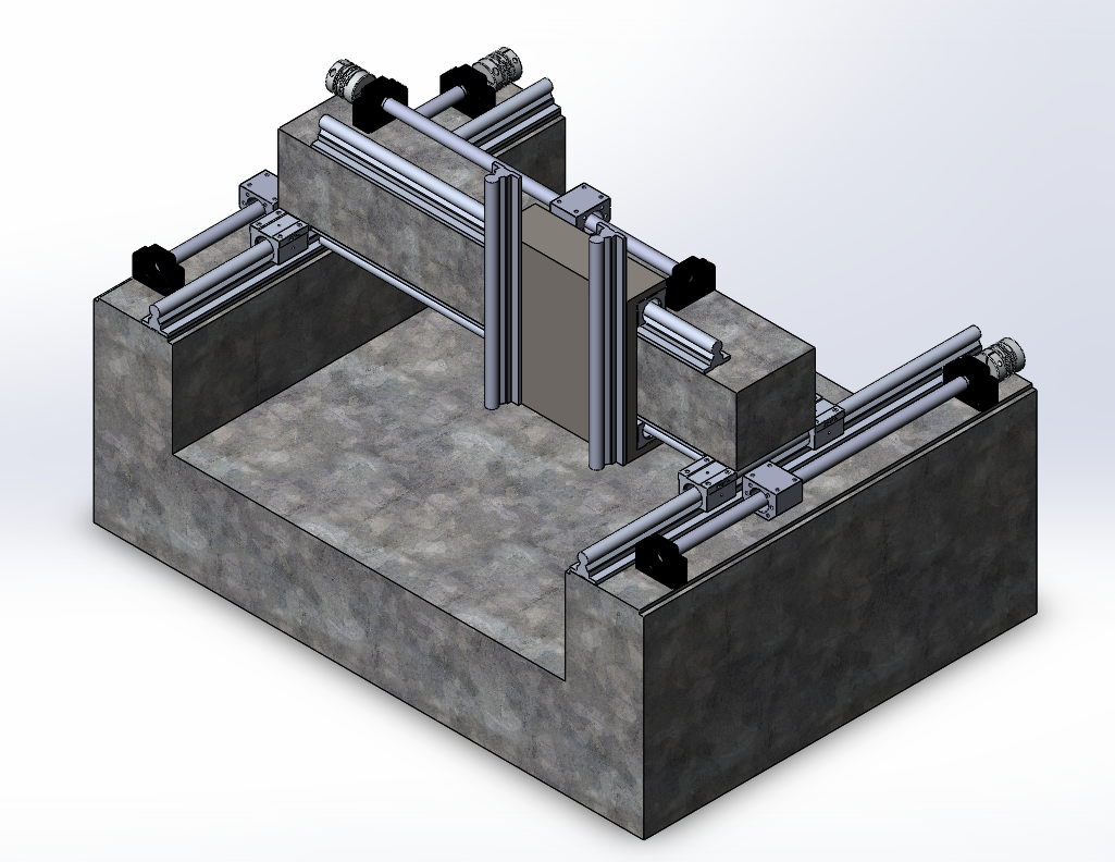

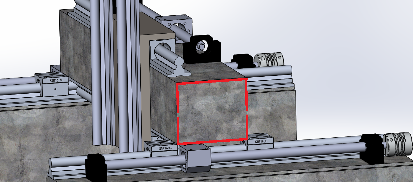

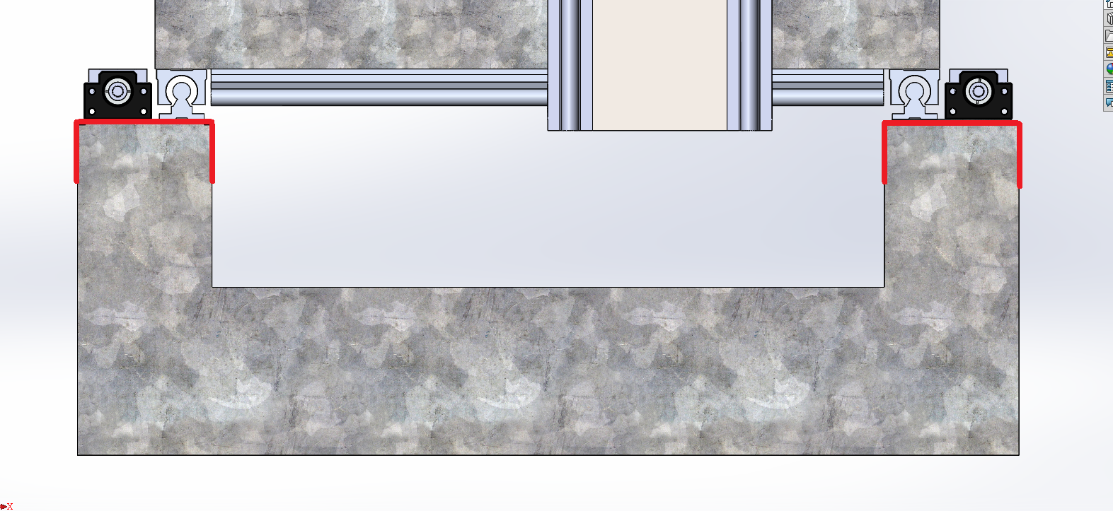

В голову идёт вот такого плана конструкция - бетон с заложенными швеллерами - пометил их красным в сечениях.
1.png (3909 просмотров) <a class='original' href='./download/file.php?id=179746&mode=view' target=_blank>Загрузить оригинал (824.35 КБ)</a>
2.png (3909 просмотров) <a class='original' href='./download/file.php?id=179747&mode=view' target=_blank>Загрузить оригинал (1.16 МБ)</a>
3.png (3909 просмотров) <a class='original' href='./download/file.php?id=179748&mode=view' target=_blank>Загрузить оригинал (737.52 КБ)</a>

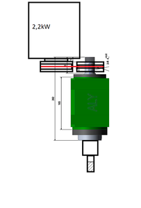

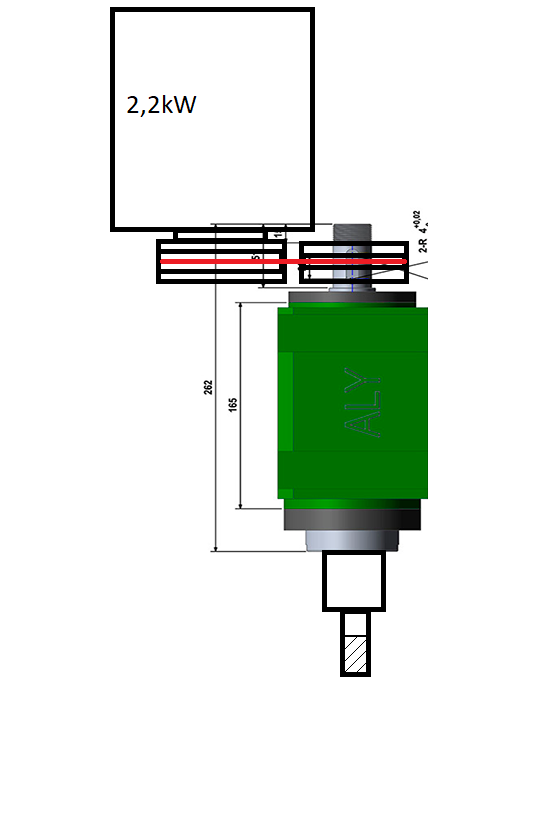

Смущает моя площадка для оси Z - она неосуществимой в домашних условиях конструкции. А делать классику - с рельсами перпендикулярно площадке - страшно, ввиду большого вылета.А ещё никогда с SBR не работал и не знаю как они себя ведут при приложении усилия "в бок" - подозреваю, что сильно прогибаются, в отличие от HG. Да и вес шпинделя, думаю, скажется. Он будет вот такой-вот конструкции.
4.png (3909 просмотров) <a class='original' href='./download/file.php?id=179749&mode=view' target=_blank>Загрузить оригинал (40.35 КБ)</a>

Нинадо по-моему просто.
Сдается "бедные" потом за фрезы больше чем за станок заплатят.
По стали всё-таки ведет к попадалову кроилово, это не люминь.
В рамках любого станка нормальные направляющие не удорожают конструкцию - удешевляют.

Цилиндрическому рельсу SBR16 никакой бетон не поможет ...
Cvazist
Сообщения: 1155
Репутация: 97
Re: Механика станка по стали для бедных.
Сообщение Cvazist »
Тенгель писал(а):Цилиндрическому рельсу SBR16 никакой бетон не поможет ...
А если в качестве арматуры использовать, при заливке?
Сообщения: 2477
Гладкие слишком. Если только сначала болгаркой доработать.
