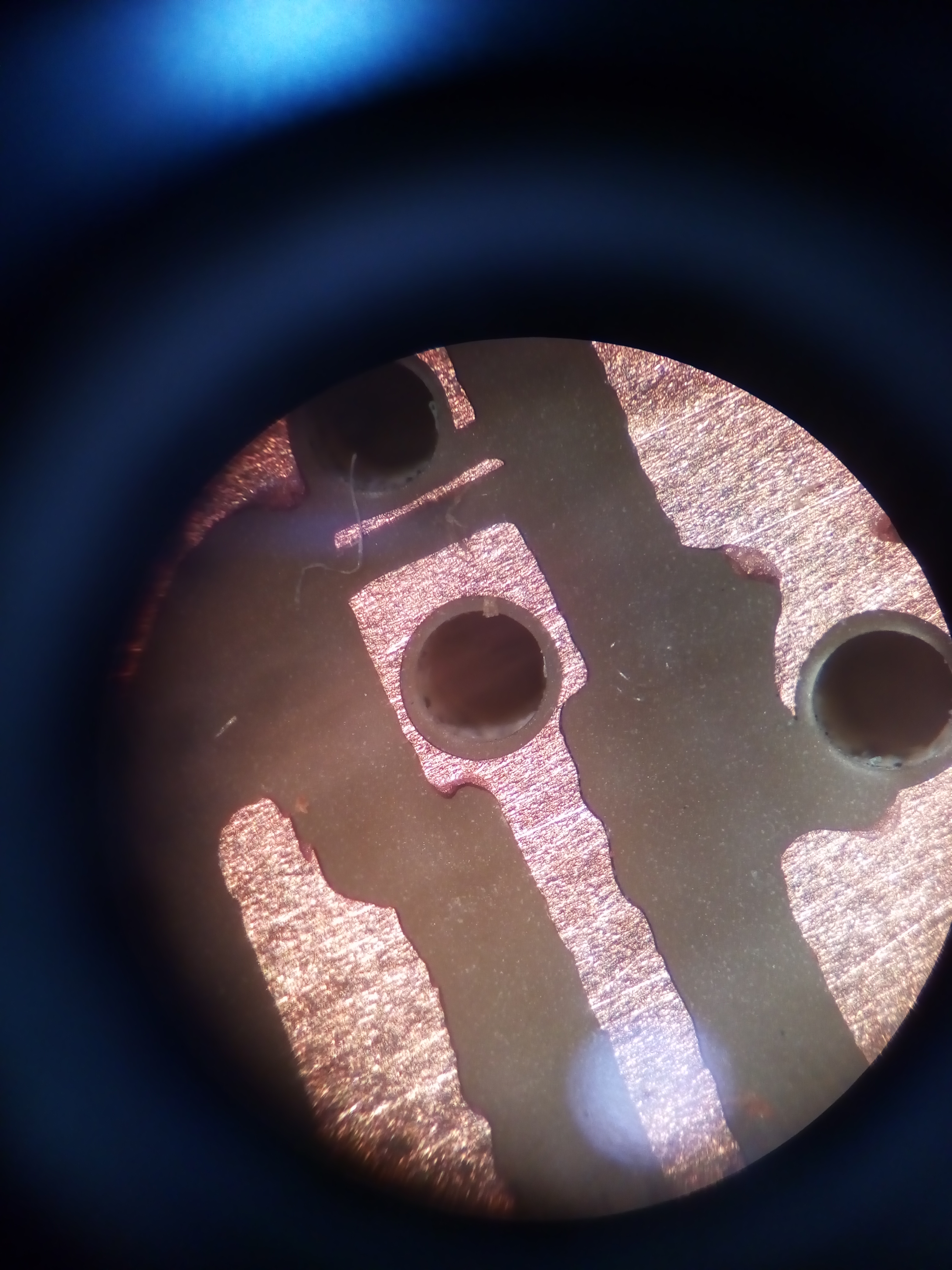

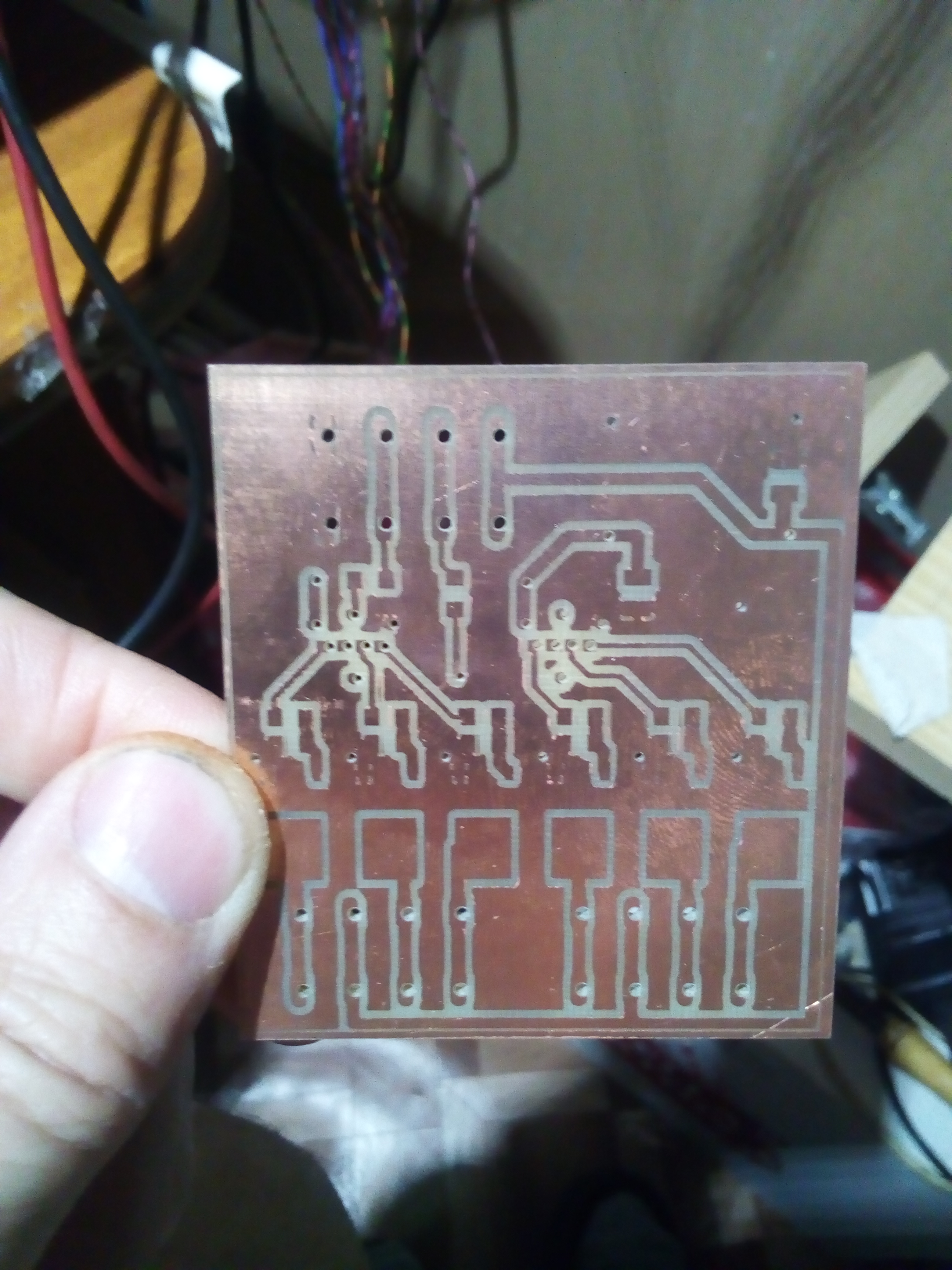

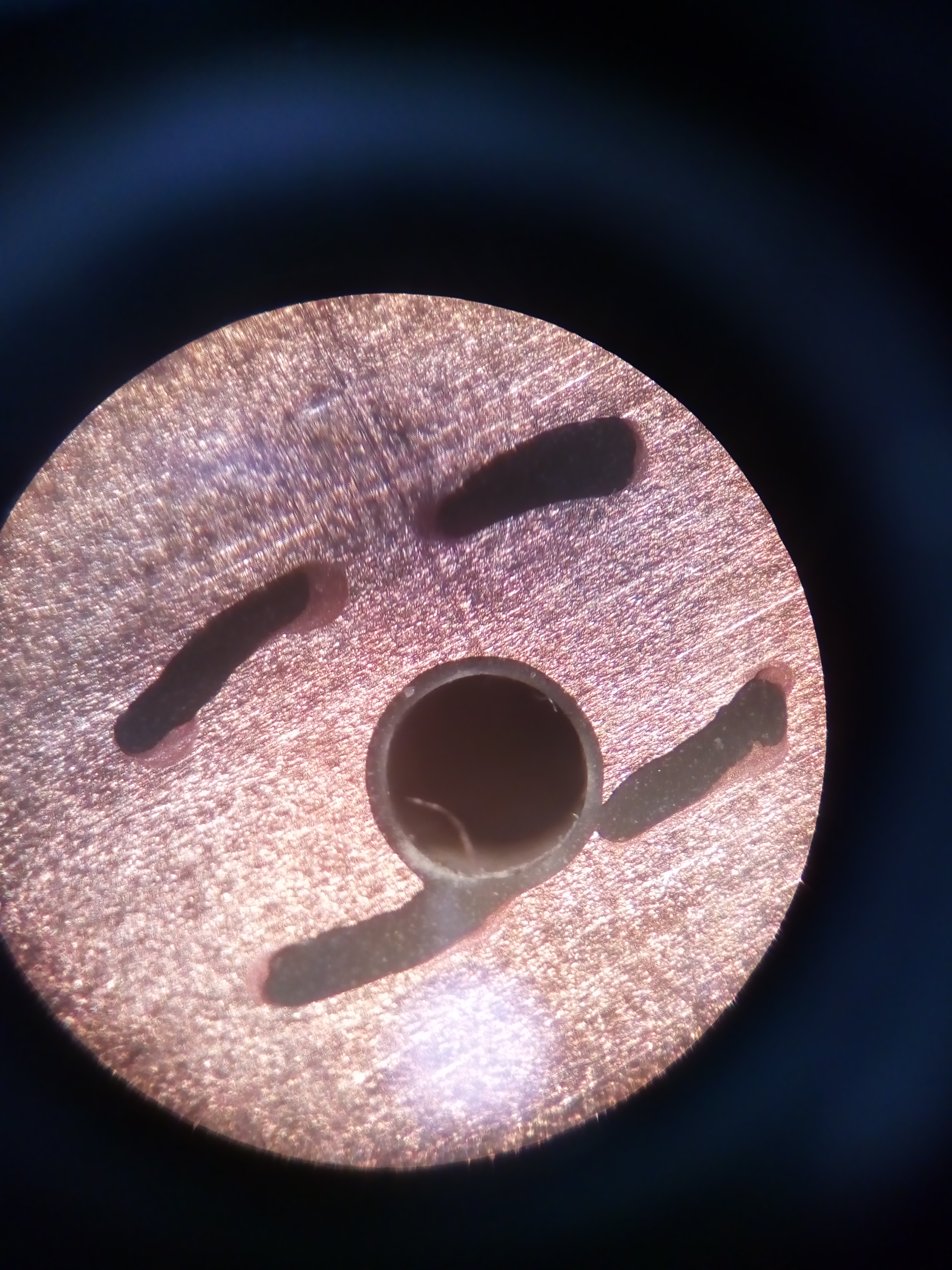

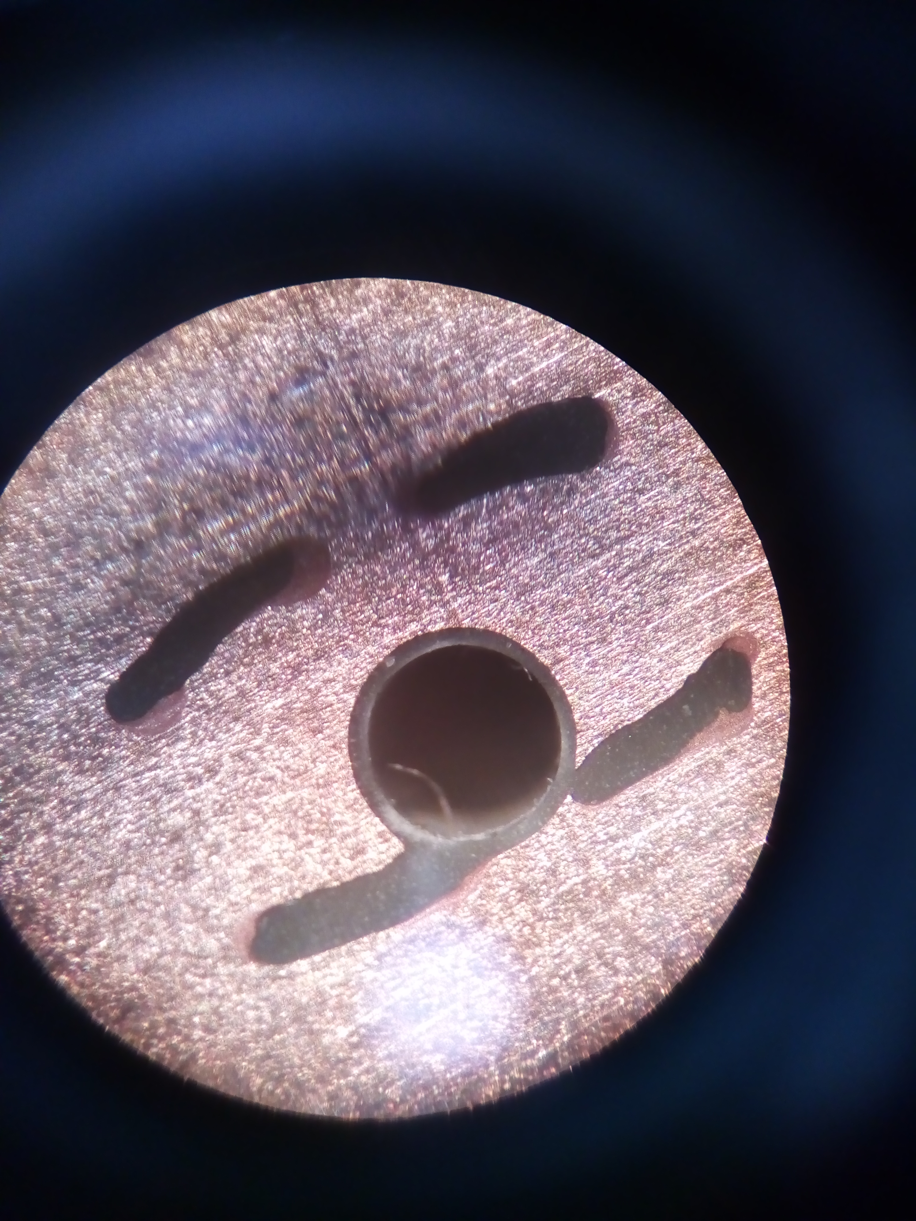

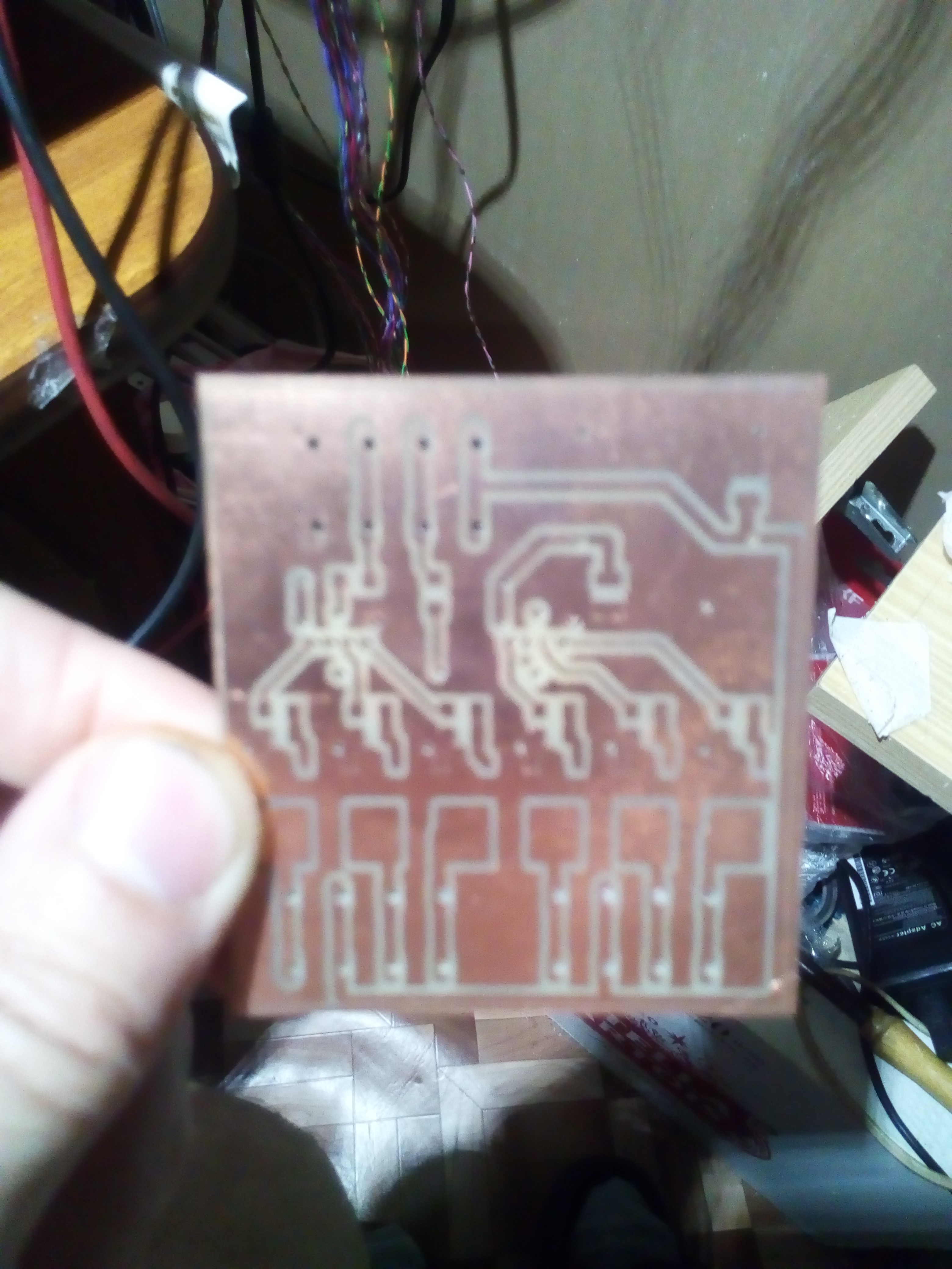

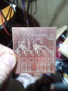

Всем огромное здравствуйте. Здоровья и процветания. Огромное уважение создателю этой замечательной программы, и да не уменьшится его желание в совершенстве и увеличении версии программы.
Вставлю и свои пять копеек в совершенстве создания печатных плат. Сидя в заточении (карантина, самоизоляции) решил допилить давнюю задумку по царап методу печатных плат. принцип простой зачищаю плату, покрываю ее из балончика нитрокраской, располагаю на станке, вставляю в станок подпружинную фрезу 0,1, запускаю программу в работу и ... Результат можно посмотреть на видео: [youtube] https://youtu.be/MRhCMA61EVU [/youtube] . С первого раза вполне удовлетворительные результаты. Есть некоторые недоработки но они устранимы с помощью допила до совершенства. Меня вполне устроило качество. Несомненые плюсы: полный пофиг на карту высот, не портится фреза так-как не касается текстолита, если что пошло не так есть пара раз все повторить, скорость высокая, почти отсутствие пыли и т.д.
Я думаю у данного метода очень большие перспективы. [youtube] https://youtu.be/PavtHfxsDHM [/youtube]

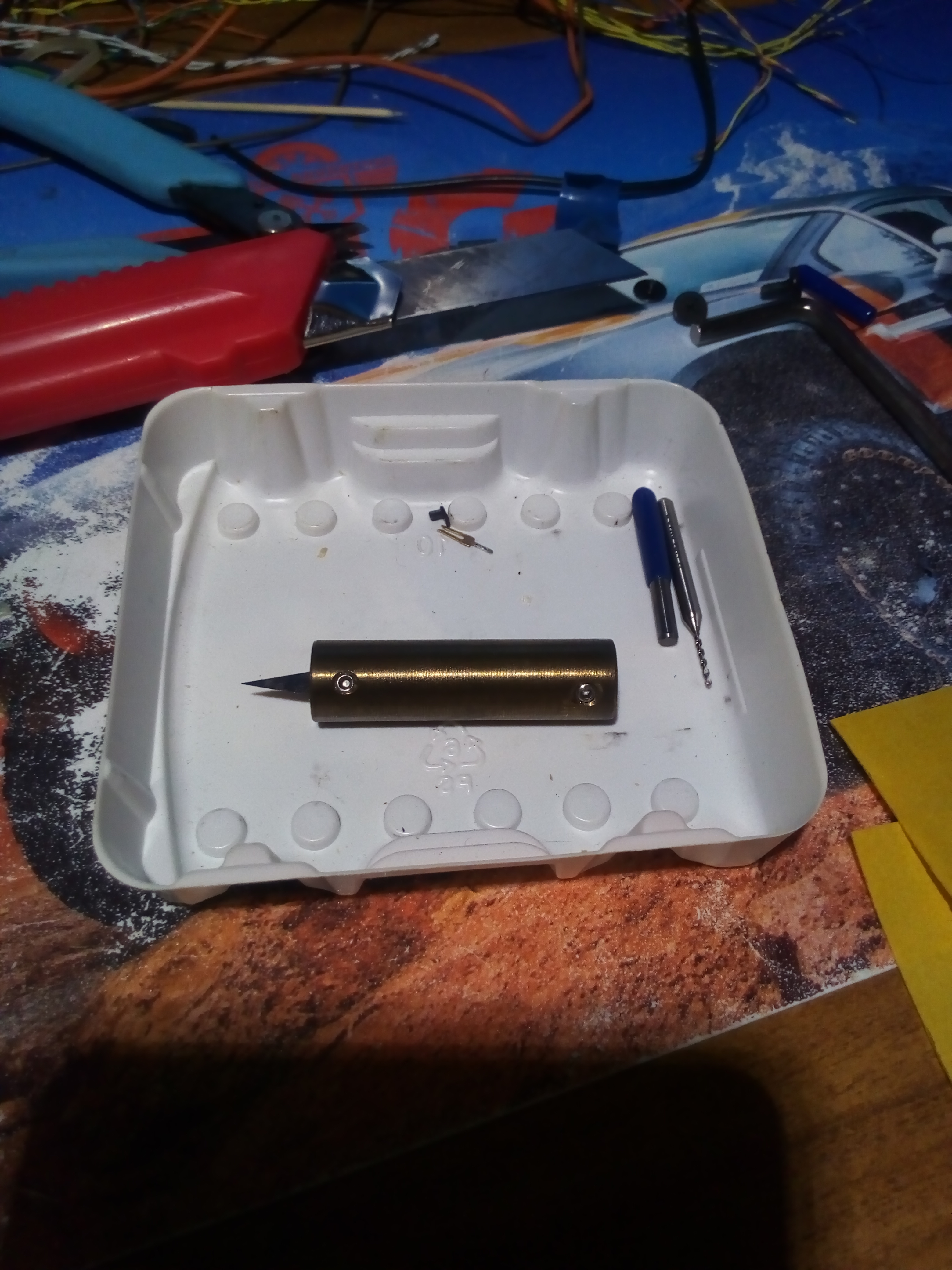

soker писал(а):вставляю в станок подпружинную фрезу 0,1, запускаю программу в работу и ...
Привет!
Интересный способ, хоть я его где-то и видел уже.
А что за фреза? Я видел такую работу по краске с помощью ювелирного тупоугольного гравера.
А фото платы в хорошем качестве и с чем-нить масштабирующим можно?

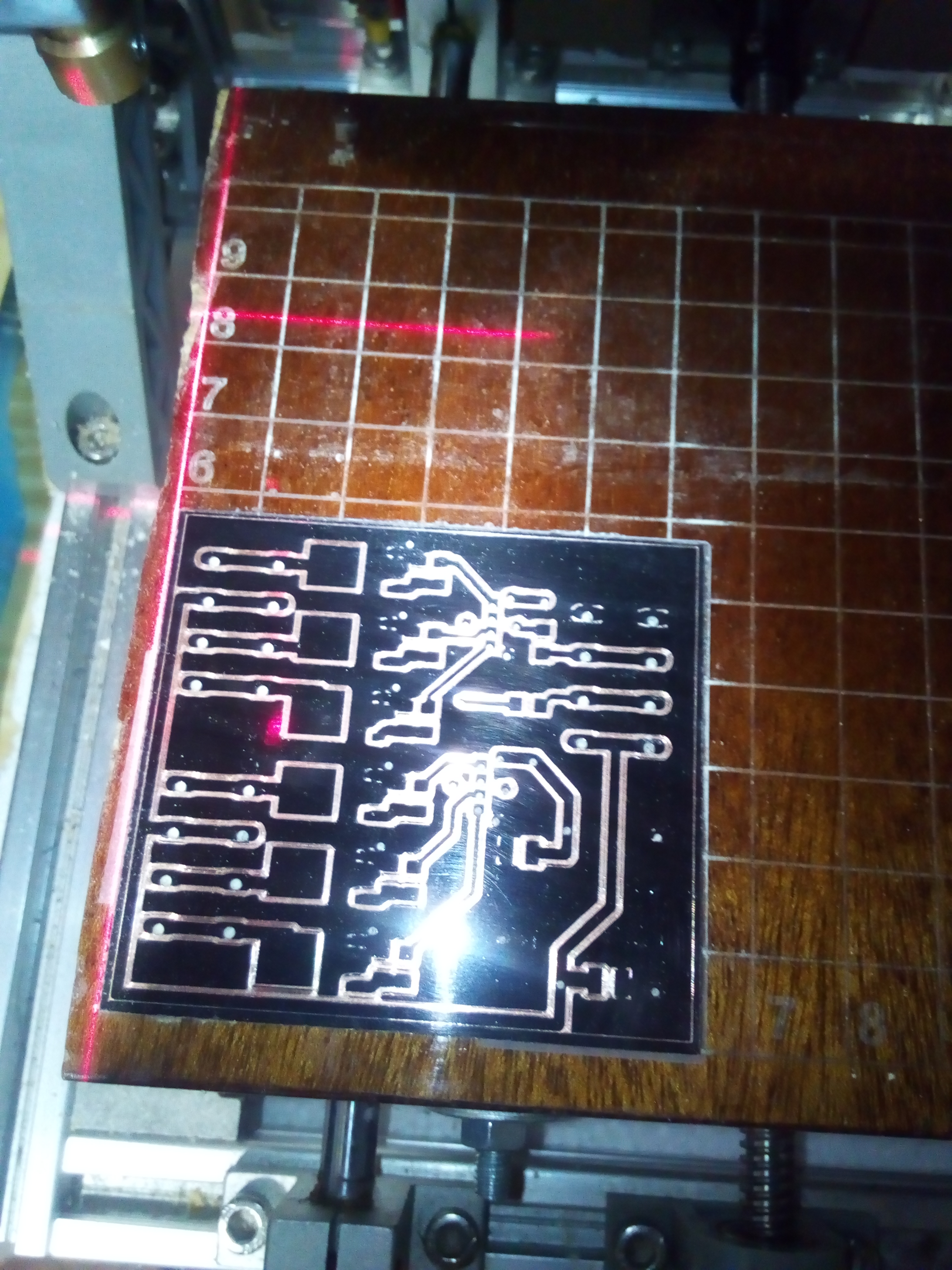

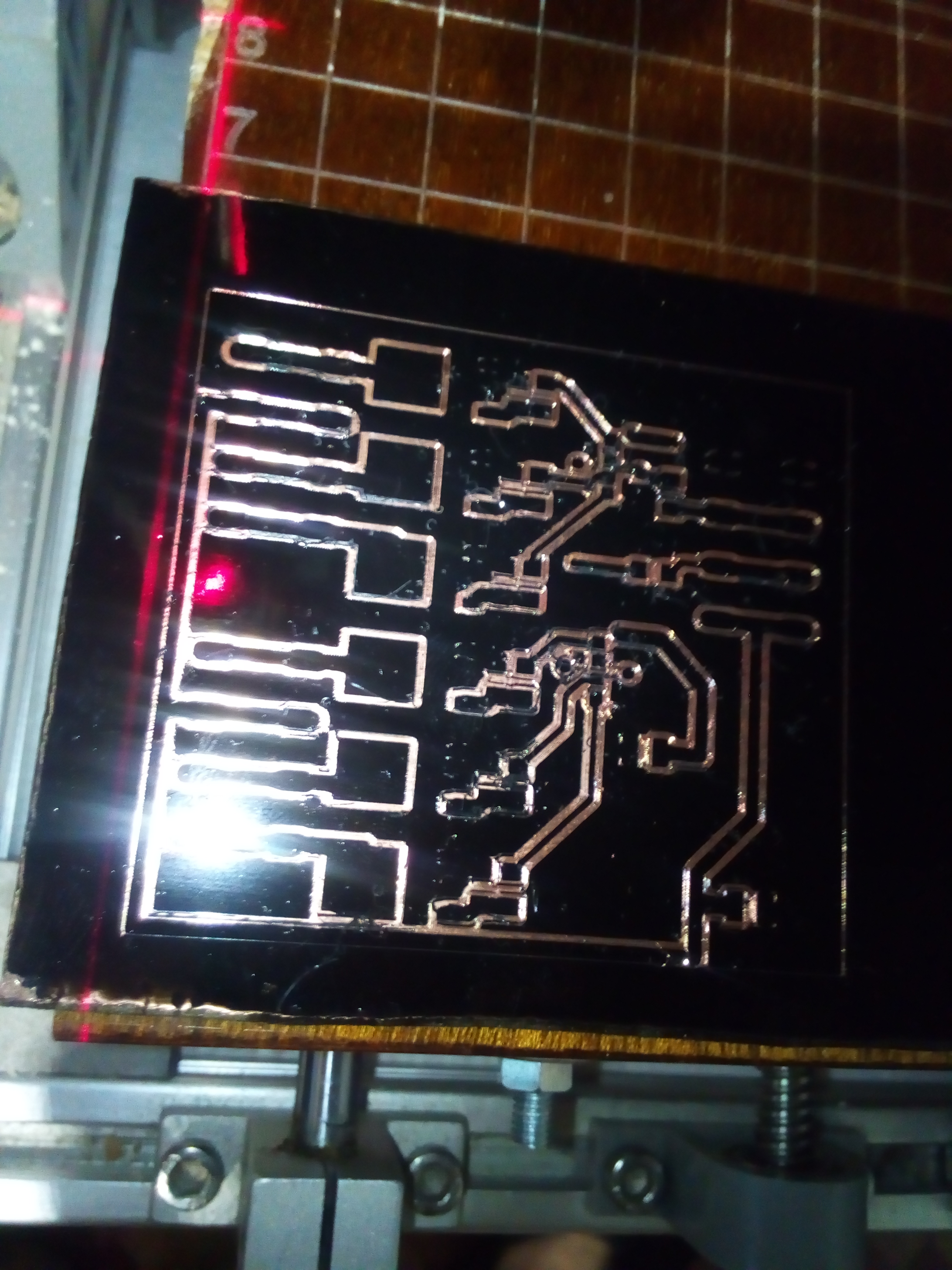

Вот:
IMG_20200405_130444.jpg (3017 просмотров) <a class='original' href='./download/file.php?id=179695&mode=view' target=_blank>Загрузить оригинал (2.43 МБ)</a>
IMG_20200405_143523.jpg (3017 просмотров) <a class='original' href='./download/file.php?id=179696&mode=view' target=_blank>Загрузить оригинал (2.97 МБ)</a>
IMG_20200405_182137.jpg (3017 просмотров) <a class='original' href='./download/file.php?id=179697&mode=view' target=_blank>Загрузить оригинал (2.71 МБ)</a>
IMG_20200405_182143.jpg (3017 просмотров) <a class='original' href='./download/file.php?id=179698&mode=view' target=_blank>Загрузить оригинал (2.7 МБ)</a>
IMG_20200405_182146.jpg (3017 просмотров) <a class='original' href='./download/file.php?id=179699&mode=view' target=_blank>Загрузить оригинал (2.84 МБ)</a>
IMG_20200405_182701.jpg (3017 просмотров) <a class='original' href='./download/file.php?id=179700&mode=view' target=_blank>Загрузить оригинал (2.4 МБ)</a>
IMG_20200405_182851.jpg (3017 просмотров) <a class='original' href='./download/file.php?id=179701&mode=view' target=_blank>Загрузить оригинал (3.01 МБ)</a>
IMG_20200405_182856.jpg (3017 просмотров) <a class='original' href='./download/file.php?id=179702&mode=view' target=_blank>Загрузить оригинал (2.88 МБ)</a>
IMG_20200405_183020.jpg (3017 просмотров) <a class='original' href='./download/file.php?id=179703&mode=view' target=_blank>Загрузить оригинал (2.19 МБ)</a>
позже выложу еще.

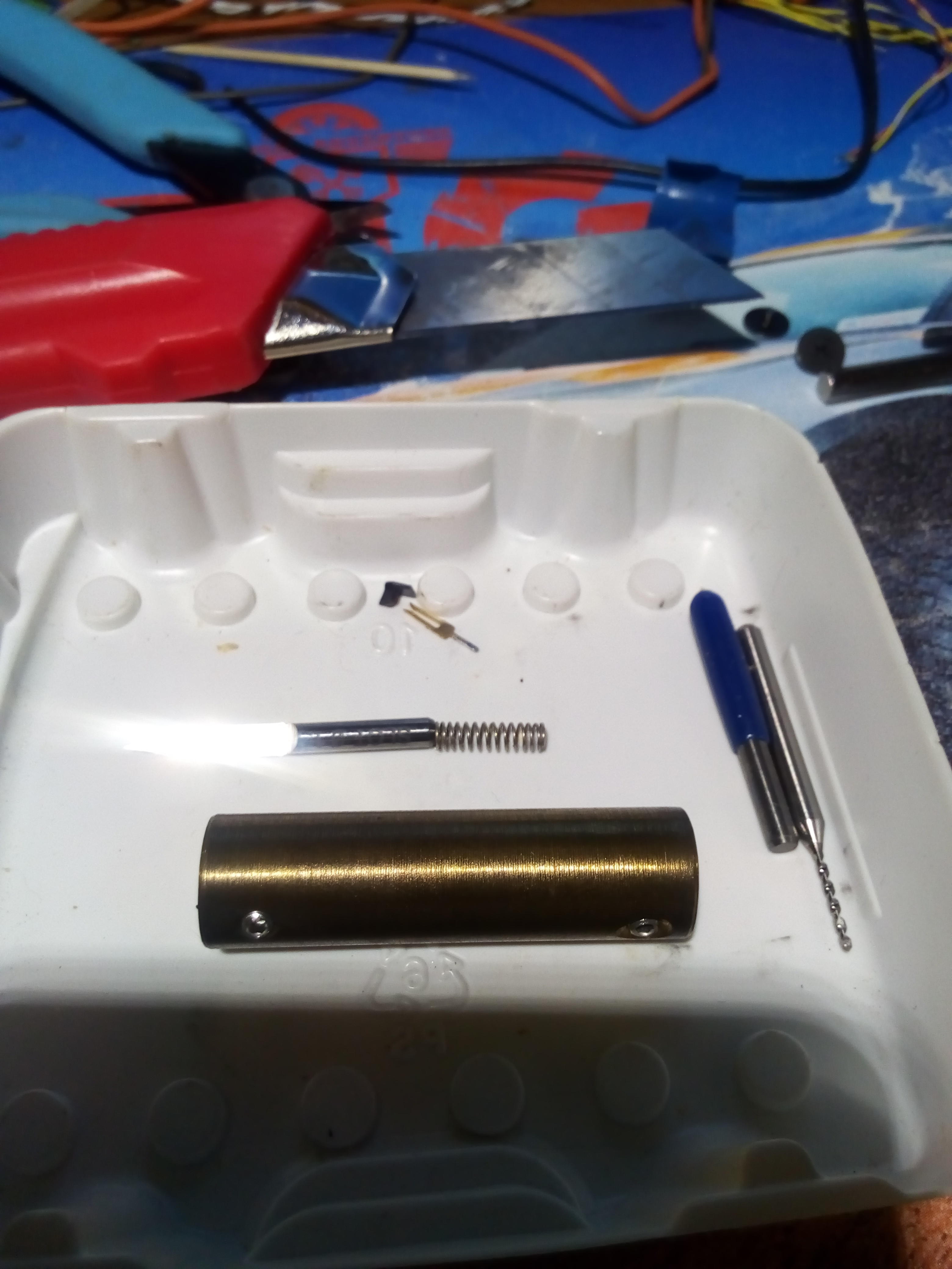

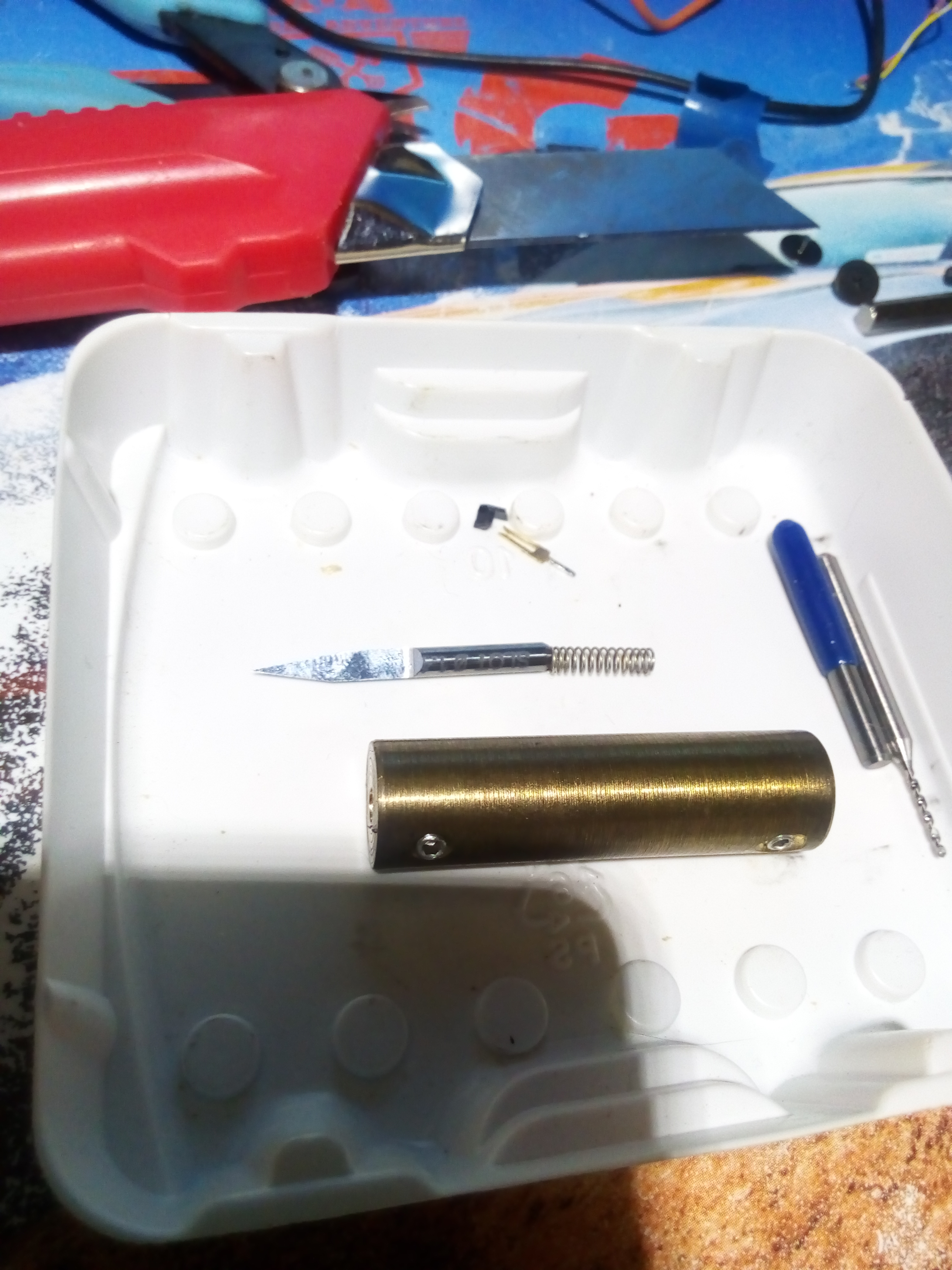

Фреза стандартная 0,1 20гр. Могу выложить чертеж.
IMG_20200405_135722.jpg (3014 просмотров) <a class='original' href='./download/file.php?id=179704&mode=view' target=_blank>Загрузить оригинал (2.29 МБ)</a>
IMG_20200405_135800.jpg (3014 просмотров) <a class='original' href='./download/file.php?id=179705&mode=view' target=_blank>Загрузить оригинал (2.09 МБ)</a>
IMG_20200405_135809.jpg (3014 просмотров) <a class='original' href='./download/file.php?id=179706&mode=view' target=_blank>Загрузить оригинал (2.34 МБ)</a>

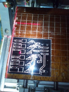

На столике разметка каждый квадратик 10Х10 мм.

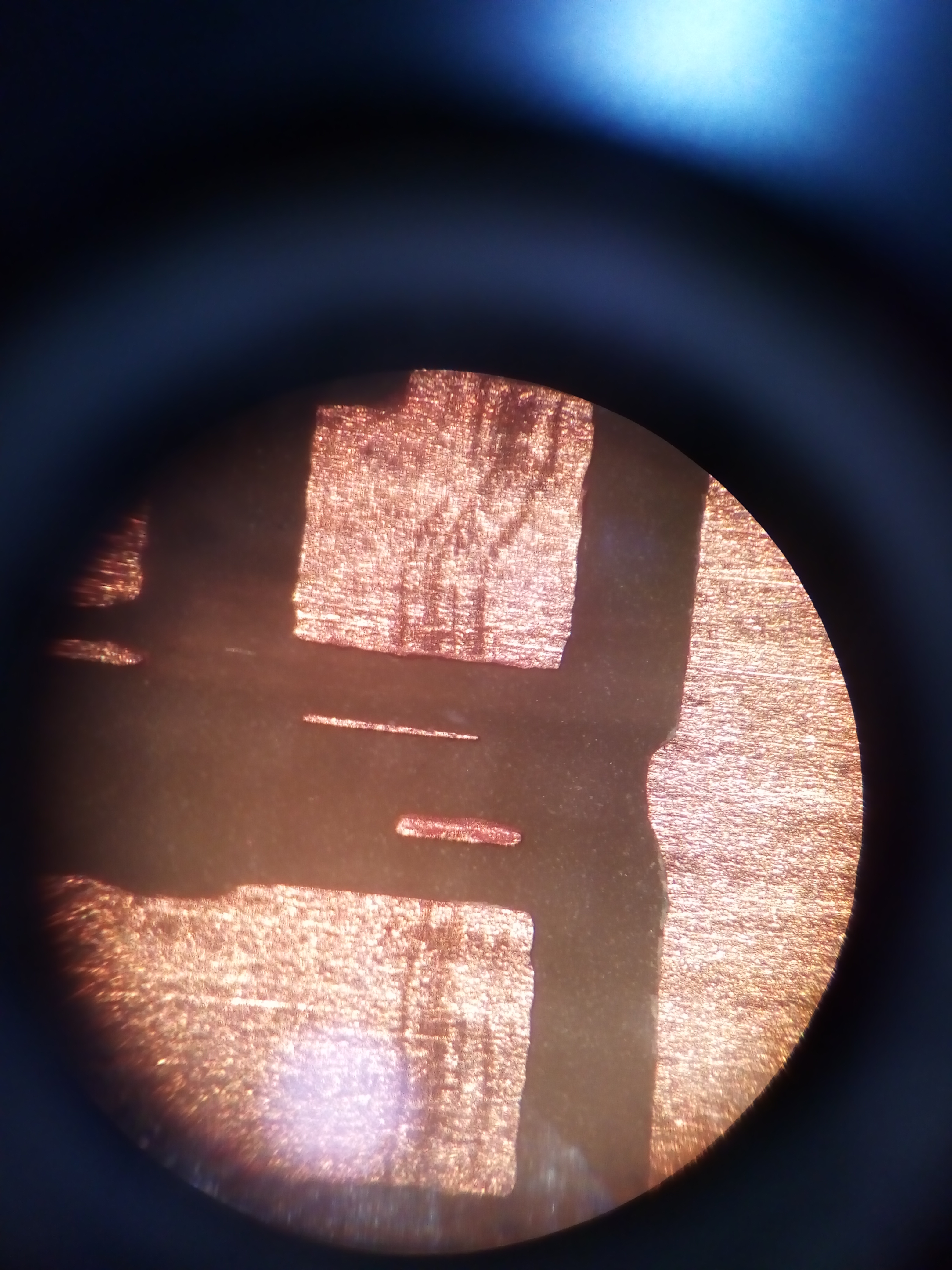

Самая тонкая дорожка 0,6мм но можно и тоньше. я так думаю 0.2 или даже пробовать 0.1. Травится отлично. Когда снимается лак то и окисел снимается. Поэтому и травится на ура.

soker писал(а):Самая тонкая дорожка 0,6мм но можно и тоньше. я так думаю 0.2 или даже пробовать 0.1. Травится отлично. Когда снимается лак то и окисел снимается. Поэтому и травится на ура.
Да, спасибо. Я еще видел опыты с нитроэмалью и лазером. На мощности 0.5Вт мне повторить это не удалось.
Скоро соберу модуль 1Вт - попробую.

Парни. Там перекрестный лазер, только для точной установки положения точки фрезы. Остальное механическая обработка, никакого выжигания лазером. Только царап фреза. :)

soker писал(а):Парни. Там перекрестный лазер, только для точной установки положения точки фрезы. Остальное механическая обработка, никакого выжигания лазером. Только царап фреза.
Да мы это поняли. Просто полет фантазии уже унес нас гораздо дальше :)
Кстати, как Вам наводится лазером с толщиной луча более 1 мм? :)

Толщина лазера примерно 0.1 мм на высоте парковки фрезы. А когда опускается ниже размазывается. :hehehe:

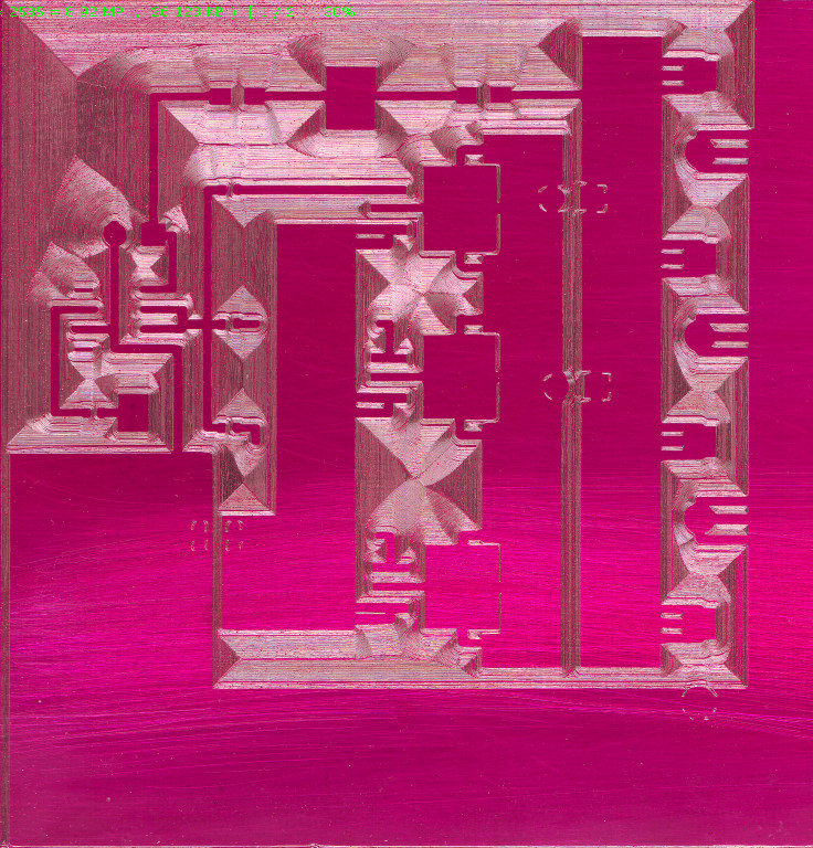

soker
Тоже пробовал так шкрябать но вместо фрезы использовал сломанное сверло с хвостовиком 3.15 заточенное под 30-40 градусов.
Результат мне больше понравился чем фрезеровка. Сейчас буду переделывать чтобы ставить как у вас вместо патрона.
