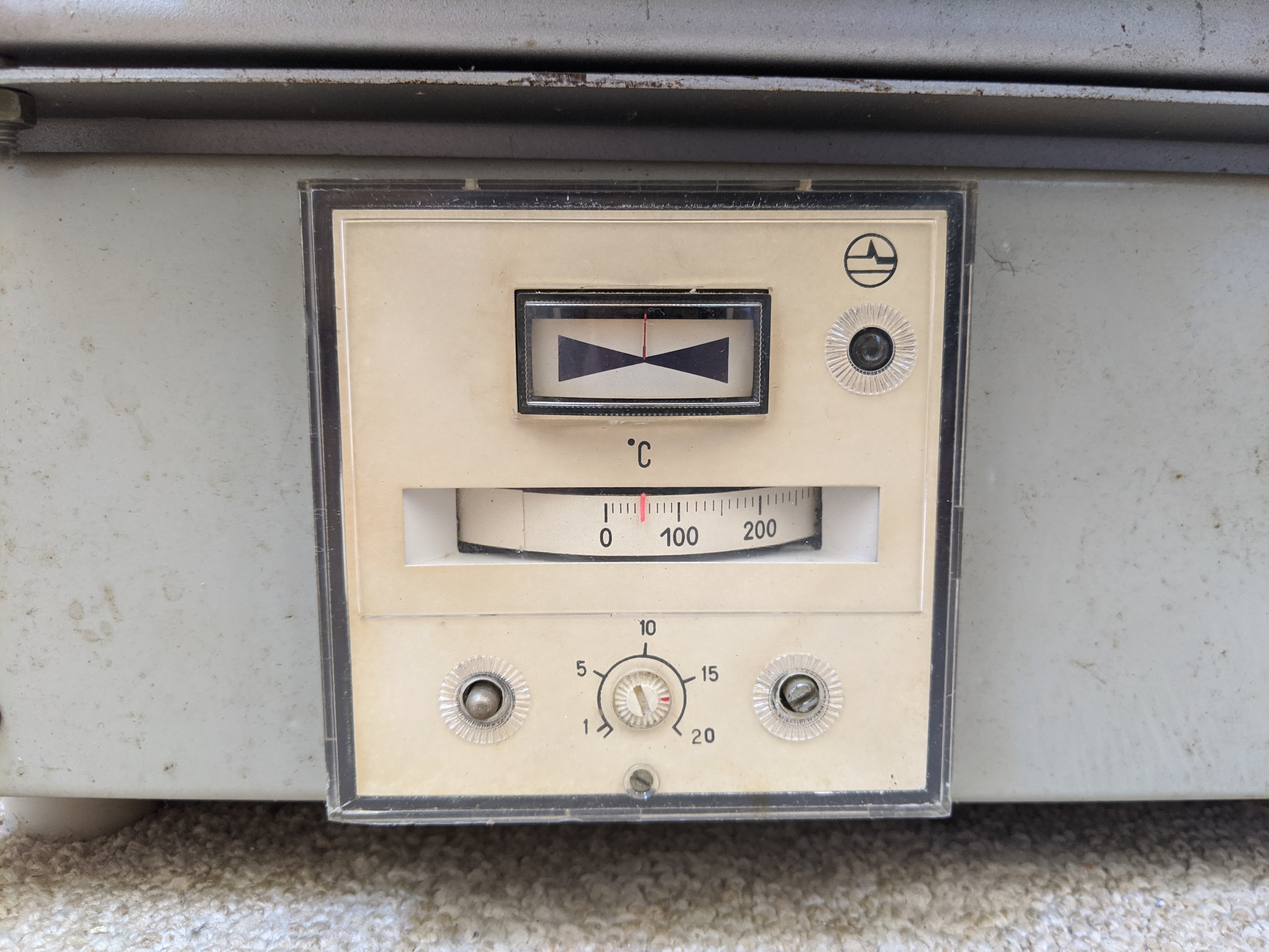

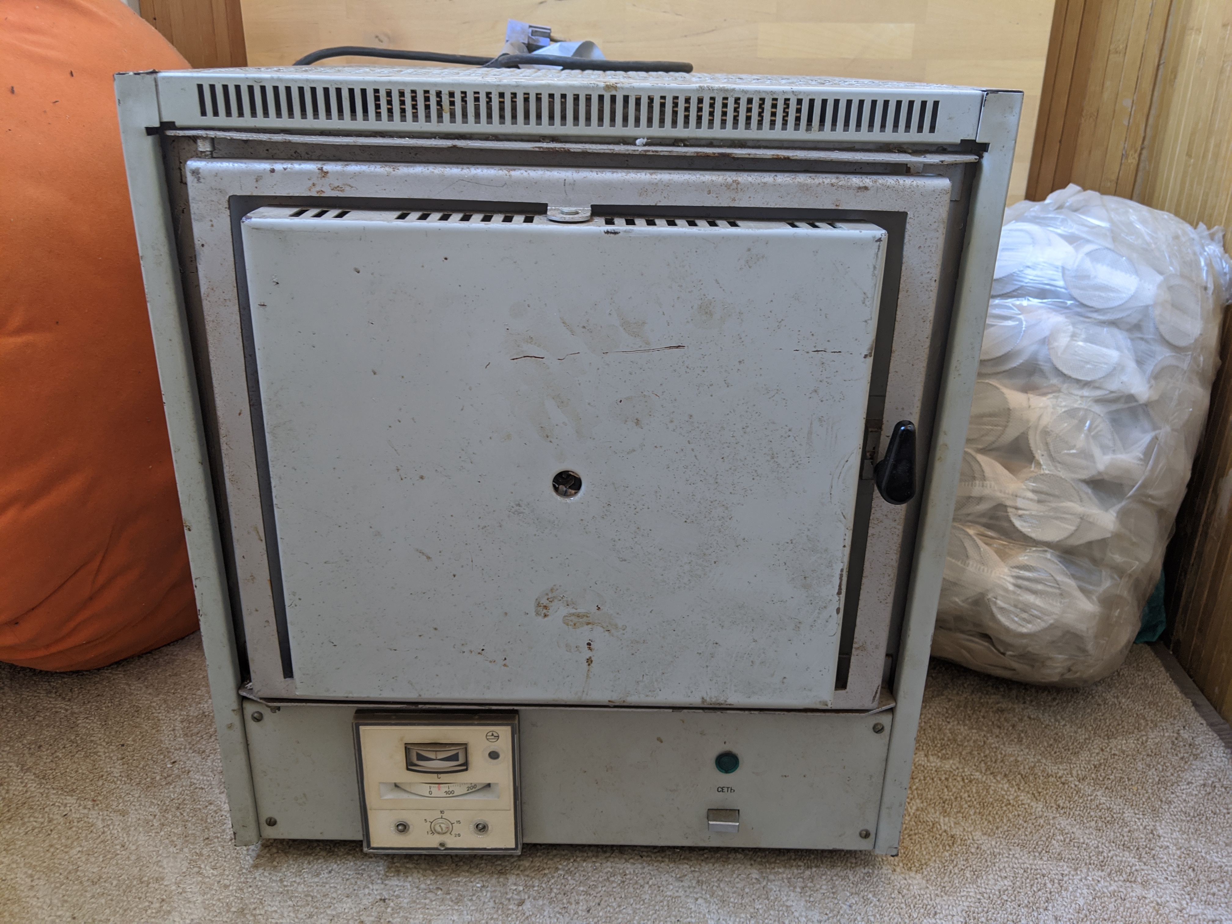

Добрый день! Ребят, кто-то может имел дело с муфельными печами, интересует блок управления печки СНОЛ. Предназначение шкалы 1-5-10-15-20 и кнопка слева от шкалы.
IMG_20200401_155445.jpg (14485 просмотров) <a class='original' href='./download/file.php?id=179487&mode=view' target=_blank>Загрузить оригинал (3.64 МБ)</a>
IMG_20200401_155625.jpg (14485 просмотров) <a class='original' href='./download/file.php?id=179488&mode=view' target=_blank>Загрузить оригинал (3.73 МБ)</a>
Сообщения: 5886
Re: Муфельная печь СНОЛ 1.6.2.5.1/11-И3
Выкинь его сразу и поставь что-нибудь предсказуемое, в худшем случае копеечный рекс-100
Их выпускали "кто во что горазд" и какие сюрпризы таит в себе та электроника в целом неизвестно.
Шкала скорее всего гистерезис задавать, но это не точно, а догадка

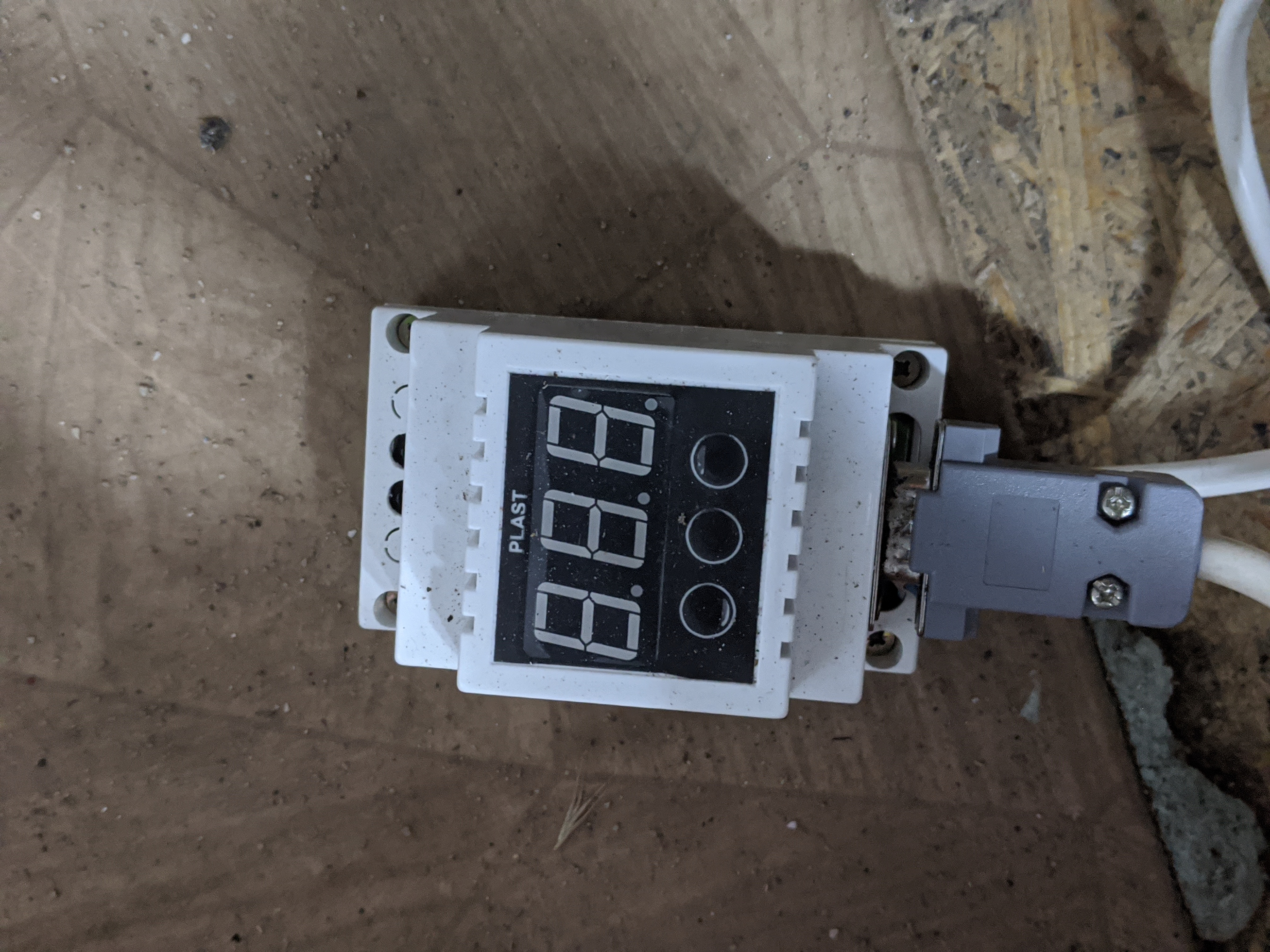

Спасибо, а его тяжело смонтировать? У меня такой есть.
00000IMG_00000_BURST20200401135008914_COVER.jpg (14355 просмотров) <a class='original' href='./download/file.php?id=179680&mode=view' target=_blank>Загрузить оригинал (3.48 МБ)</a>

tsurika писал(а):Ребят, кто-то может имел дело с муфельными печами, интересует блок управления печки СНОЛ.
У нас точно така.
tsurika писал(а):Предназначение шкалы 1-5-10-15-20 и кнопка слева от шкалы.
Это настройка "ПИДа", гистерезиса. Работает косячно. Выбросили, и поставили современный ПИД контроллер.

tsurika писал(а):Спасибо, а его тяжело смонтировать? У меня такой есть
Современные терморегуляторы работают с кучей разных типов термопар. А твое чудо какие термопары кушает ?

Не знаю к сожалению, буду узнавать. Сама печка не включается, как оказалось, поэтому пока главный вопрос ее просто запустить...

Что там запускать? Это не космический корабль......
