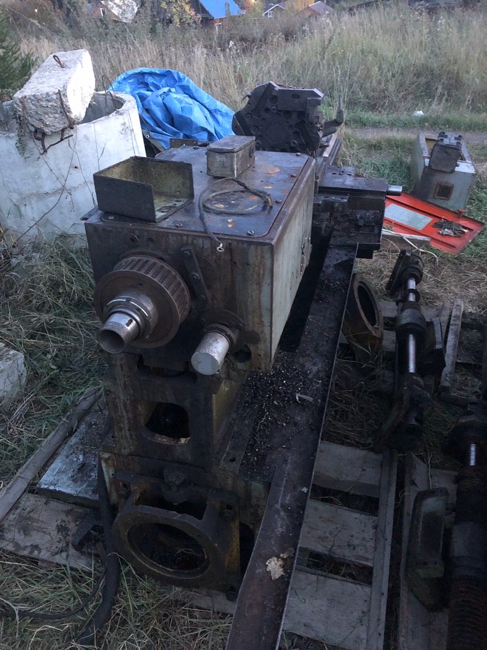

образовалось у меня некоторое время назад два станочка 16Б16Т1С1, условно по цене лома.
Состояние - не ясно. Комплектность не плохая, остатки старого ЧПУ НЦ31 нашли вторую жизнь в приемке.
Привода пока не трогал, в целом шкафы в наличии, все важное на месте, моторы и привода болгарские.
в целом вижу два пути для них - восстановление как он был + новое ЧПУ или переделка под линейный магазин + возможно токарно-фрезерный функционал,но пока думаю, да и надо бы оценить состояние направляющих и винтов.
на данный момент раскидал их как мог - все "ненужное железо" осталось жить на улице, а станины, снятые с тумбы уехали в тепло. Поставил их на колеса и планирую начать осваивать зимой.
собственно буду рад мнениям по поводу что с ними делать и как понять по какому пути идти )
немного фото, позже будут еще из "тепла":

Помыть,побрить ,покрасить,навесить привода...когда всё поедет уж видно будет по ходам для каких задач они годны.
Легкий контршпиндель вместо задней бабки или на её базе было бы раскошно видеть :D .
Фрезерную головку на поперечке после всех потуг тоже захочется :hehehe:

мытья-бритья там уйма! это на фото нет шкафов всех, которые тоже бы отпескоструить да покрасить. ну и я искренне надеюсь, что люди, убиравшие воздухом эти станки, очень хорошо икают. мелкая латунная стружка в самый невообразимых местах...
ПС по револьверкам от этих станков нет ни у кого документации? или хотя бы их названия..
ППС как думаете, от того что станина не на тумбе а на колесах может быть значительный прогиб?

Duhas писал(а):ПС по револьверкам от этих станков нет ни у кого документации? или хотя бы их названия..
По револьверке все есть в паспорте. Паспорт на чипе.

Рассмотрел без кожухов
Приволок 1в340 в таком же виде , сильно схож по компоновке...нижнюю часть станины открутил , вес лишний.
У этого РМЦ больше..но вот шпиндель с меньшим проходным , и в станине места по швп больше...
бабки задней не было . но попалась там от 16б16т
суппорта нет и швп нет , но там же взял 16к20т1 швп в сборе...
вообщем дикий колхоз впереди начатцо...
Револьверки разные у них . думаю какая предпочтительнее вертикалка или горизонталка..

vinhest писал(а):нижнюю часть станины открутил , вес лишний.
Да уж. Эта тумба выполняет очень важную роль в увеличении жесткости всего станка. Небось каркас с профильной трубы вместо нее сварите?

john1987887
Да, решил что можно комфортнее сваять примерной жесткости..
выкупать у ломщиков ту часть накладно , цены они как обычно взламывают..
а это основание более пол станка весит...
прикинул проще у них элементы из конструкционной стали взять..их в избытке..

Товарищи, а нет ни у кого чертежа ПБ в хорошем качестве или может на словах расскажете как она разбирается ? не могу шкив снять, не понятно на чем он держится.

На конической посадке сидит + шпонка. Еще может быть законтрен установочным винтом. Если винта нет, то нужно сдернуть съемником.

там в нем пара отверстий с резьбой, была сорвана, перерезал, вытягивается с валом на котором сидит, он как подпружинен...
был поджат гайкой изначально, ладно, как доберусь может трубку сделаю чтоб по валу в обратную сторону стукнуть..

да там качество так себе на чертеже ПБ, ничего полезного не увидел (
