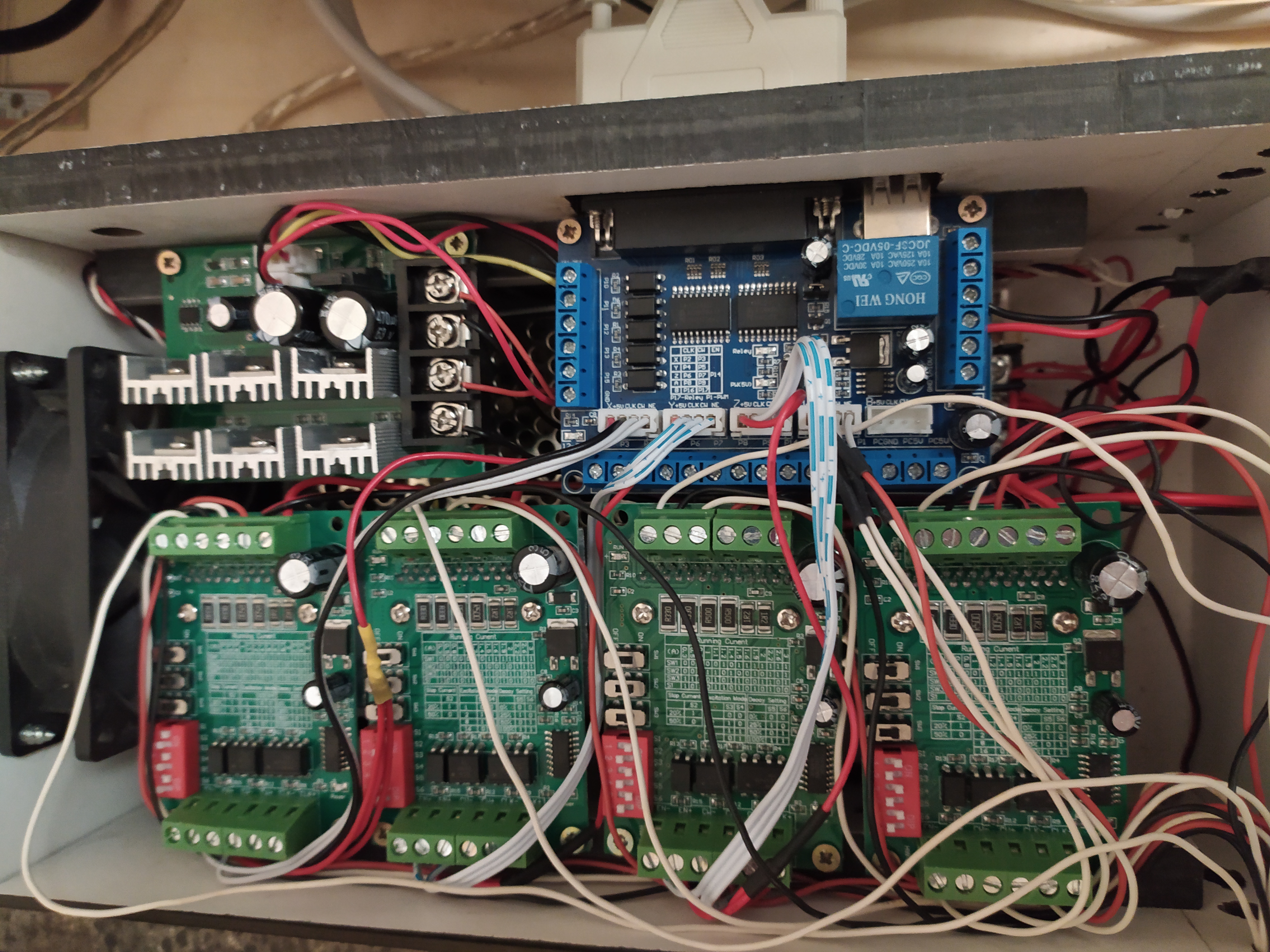

Доброго времени суток! У меня самодельный станок на плате mach3 синяя на фото. Драйвера ТВ6550. Управление через LPT, winXP sp2. Проблема в том что иногда все оси кроме оси А едут в одну сторону, хоть в плюс, хоть в минус нажимаю. В связи с этим при работе по программе иногда оси едут не туда и сбиваются координаты в минус вместо плюса

Проверить затяжку проводов в клемах. На моторы и остальные.

Питание по USB отпадает, что- то с материнкой компа. Поставь отдельный блок питания 5В вместо USB шнура. (судя по фото USB шнур вообще не подключен)

Питание от бп 5в, 12в. От юсб ничего не питается

Duma писал(а):Питание от бп 5в, 12в. От юсб ничего не питается
А должно.
Не будет эта плата нормально работать, пока USB питание не подключишь. Для меня загадка, почему эту плату китайцы штампуют уже много лет, и не поставят LM-ку вместо USB.

Пробовали драйвера менять местами с осью А ?
Если на одной оси все хорошо, то методом подмены не сложно вычислить в чем проблема, или а компе или в электронике станка.
Меня терзают смутные сомнения насчёт этих драйверов. Вспомнил, что у меня лежит одна штуковина, собранная на таком же недодрайвере. Так вот, там такая же оказия приключается, не меняется направление вращение ШД. Может быть все дело в обвязке оптопары по сигналу DIR. Нужно обратить внимание на номиналы резисторов, ну и не плохо бы измерить ток на входе оптопары. Может быть ток не достаточный, что ведёт к нестабильному срабатыванию.

Тенгель писал(а):Не будет эта плата нормально работать, пока USB питание не подключишь.
Все будет работать. Была у меня такая плата, питание 5в подавал не на юсб разъём, а на клеммник. Хотя, не могу ручачаться за то, что схемотехника одинаковая на всех таких китайских платах.

Николай прав, скорее всего дело в драйверах. Выполните его рекомендации. Эти интерфейсные платы нормально работают при +5В на клемы, без usb. Есть единственное пожелание - массы питания +5 и +12/24 и т.д. - что питает датчики "дома" должны быть разделены. Так-же желательно использовать отдельные БП для запитки драйвера/платы/датчиков (особенно индуктивных). Зеленая от синей отличается только более качественными клемами.. ну иногда более читаемой маркировкой на компонентах..

iMaks-RS писал(а):Эти интерфейсные платы нормально работают при +5В на клеммы, без usb.
Померил мультиметром, это одно и тоже гальванически, получается либо то, либо другое надо подключать. Судя по фото, автор темы не подключил 5 вольт, либо по фото не видно.
