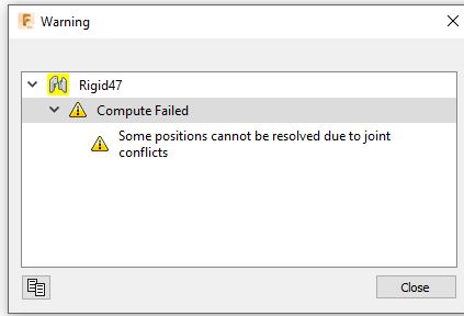

Где ошибка? 4 раза переделывал фиксацию оси Z к порталу Х.. Стоит сделать joint для любой 3й каретки - валиться ошибка. :cheesy:
ошибка после joint (5356 просмотров) <a class='original' href='./download/file.php?id=179556&sid=bda3e32e5538d3693b01b6c33814ac6c&mode=view' target=_blank>Загрузить оригинал (19.79 КБ)</a>
ошибка после joint
иногда после Joint или совсем пропадает сборка, или вот такая вот хрень получается.. (5356 просмотров) <a class='original' href='./download/file.php?id=179557&sid=bda3e32e5538d3693b01b6c33814ac6c&mode=view' target=_blank>Загрузить оригинал (44.82 КБ)</a>

Попробуй залочить joint ШВП. ШВП почему-то вращается вокруг одного из отвертсий, у меня все зашевелилось нормально только когда залочил. Однако вышеуказанные ошибки не вылетали.
