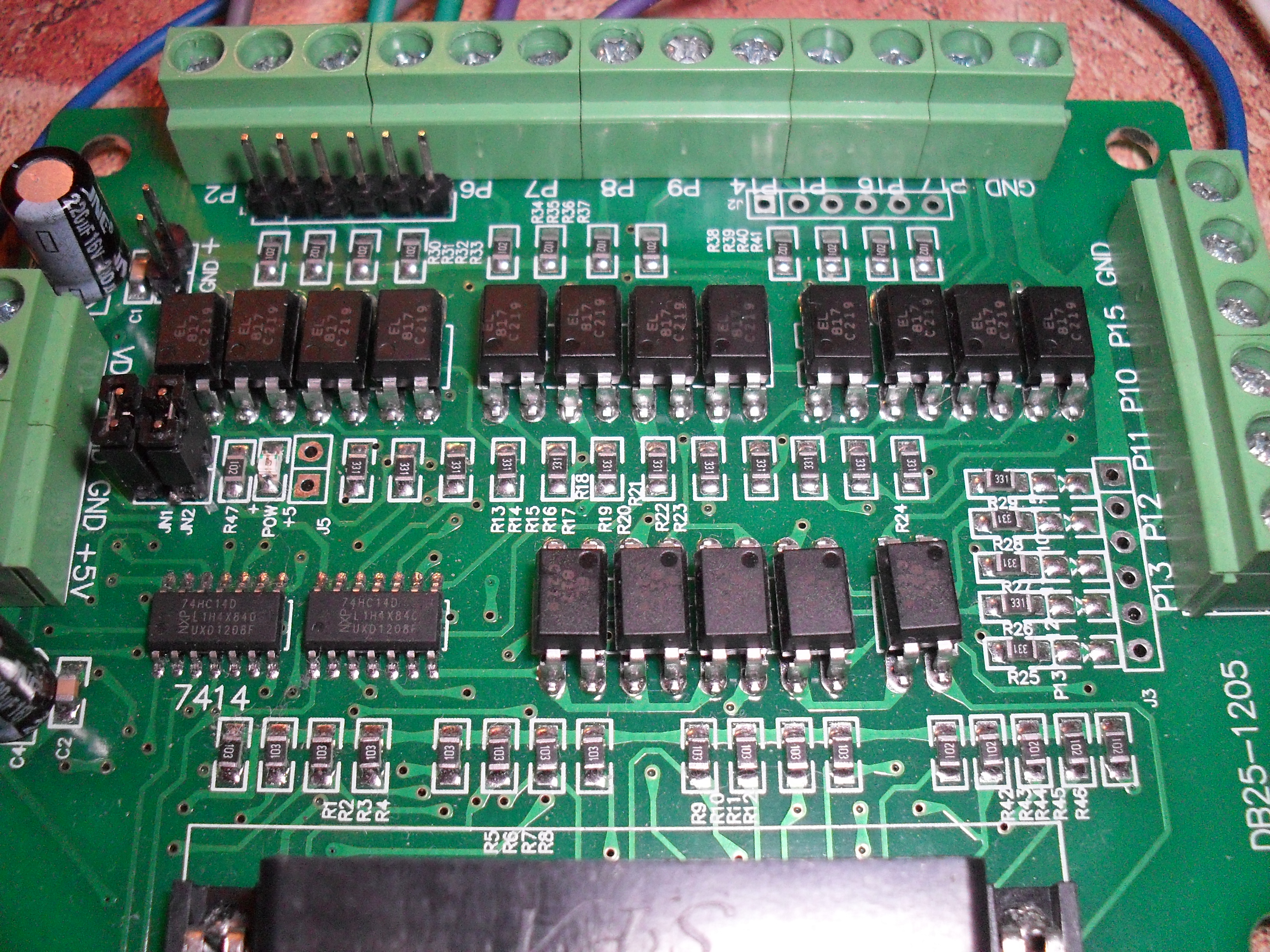

плохо видно на фото но похоже у вас не запитана вторая (выходная)половина платы на первое время можно соеденить перемычками
полярность можно посмотреть по электролитам но если не ошибаюсь средние клемники разъема - крайние +
но вообше они должны запитыватя от разных источников питания и электричеки не как не должны соеденятся
это нужно для защиты лпт порта правда в вашем случае опторазвязка уже есть в драйверах
в вашем случае клемы пульс и дир надо посадить на общий провод
клемы +5 соответсвующих сигналов завети на интерфейную плату как сигнальные
общий (- провод )сигналов соедените на нижний клемник интерфейной платы gnd
сигналы енабле пока оставте не подключеными драйвера в этом случае будут в рабочем состоянии
сигнал с концевиков будет проходить при замыкании входа на клемник gnd (нижние клемники 5 входов и один общий)
плата и драйвера плохо совместимы драйвера заточены для работы с интерфейсными платами где в качестве выходного какада стоят микросхемы типа открытый коллектор

По фото и правда практически ничего не видно...
может просто пины не правильно настроены? Если двигатели встают в удержание - значит enable включается, если не едут - надо попробовать поменять номера пинов на step и dir.

Это вообще не его фото. Это фото CNC-JOY из #95 сообщения. В оригинале там высокое разрешение и все прекрасно видно.
Насколько я понял - у CNC-JOY при таком подключении моторы работают.

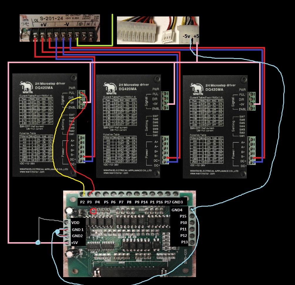

вот так у меня подключено (6098 просмотров) <a class='original' href='./download/file.php?id=11819&mode=view' target=_blank>Загрузить оригинал (223.84 КБ)</a>

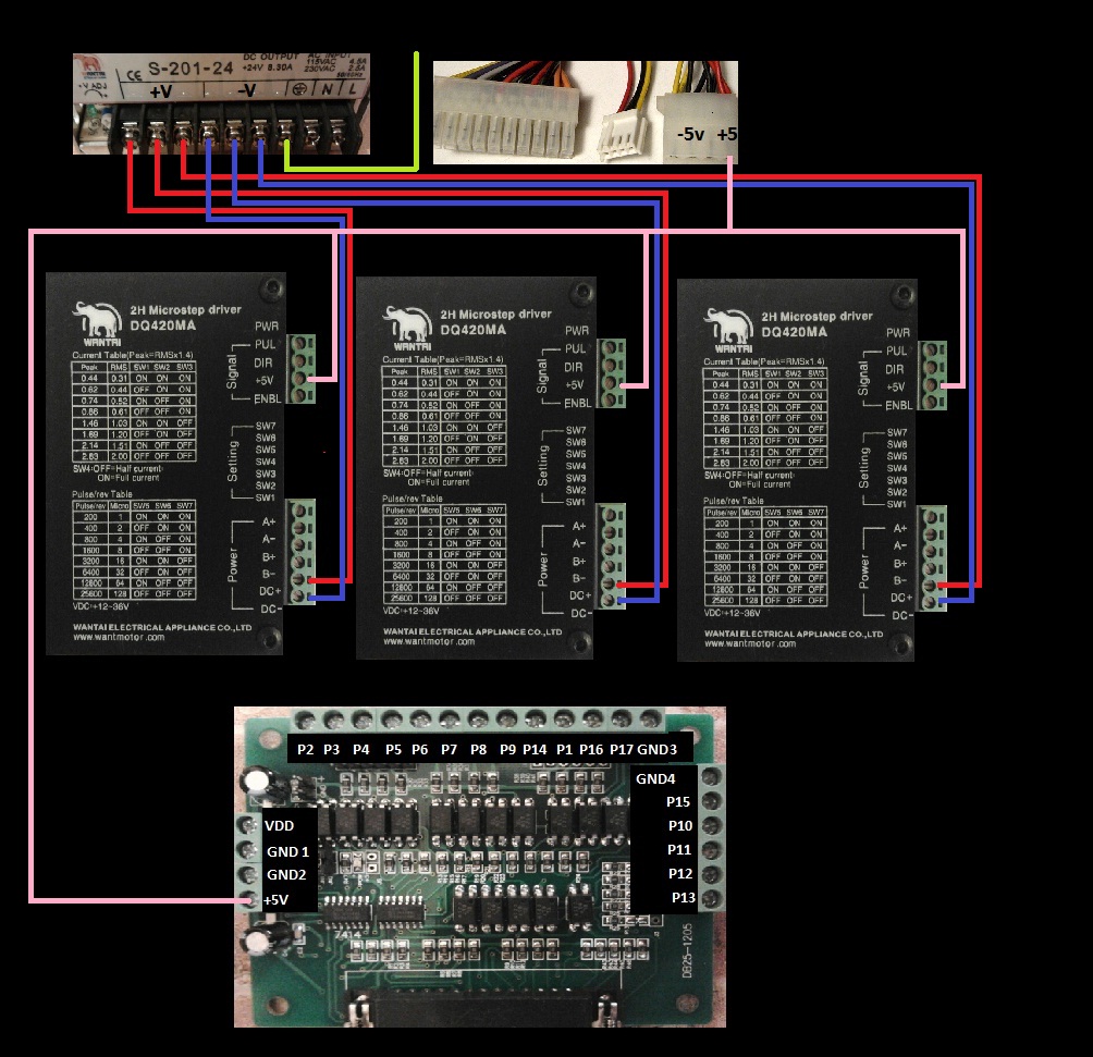

как раз сегодня начал ковырять такую-же посылку, дурацкая плата db25-1205, драйвера dq542ma и полное отсутствие документации
на тему тока тока наткнулся, но уже успел подсобрать схему
соответственно розовый +5в раздается параллельно на все драйверы из этого гнезда VDD, желтый и синий Р2-Р3 на драйвер1, Р4-Р5 на драйвер2 и тд, соответственно только по 3 провода на драйвер. Поэтому сомневаюсь в необходимости заводить enbl на входы концевиков. К тому же например у меня есть enbl+ и enbl-, а у тебя просто enbl, и непонятно что с него идет...
судя по гуглу и ютьюбу должно быть именно так
http://youtu.be/uDyHqdXgGgM
http://youtu.be/W2mNCFUWusE

У CNC-JOY немного другая плата и другие драйверы.
У него если не подавать сигнал Enable, то драйверы включатся, а если подать - выключатся.
murdered, как у тебя - не знаю, может быть - наоборот. (прошу прощения, можно на ты?)
Еще у cnc-joy установлены перемычки, чтобы объединить питание входной и выходной части, а раз у тебя перемычек нет - нужно запитать обе половины платы (к левому разъему подключить к двум контактам ноль (GND и GND) и к двум +5 вольт (+5V и VDD)).
P10, P11, P12, P13, P15 - это входы, например для концевиков. Конкретно это неправильно подключено и у тебя и у cnc-joy.
Нужно подключить сигнал enable к какому нибудь из выходных пинов, в том же ряду, где step и dir. И соответственно, назначить такой же номер выхода для сигнала enable в LinuxCNC.
Было бы хорошо посмотреть тестером (или светодиодом с резистором) - как меняется напряжение на выходах платы / входах драйверов, как программа выдает нужные сигналы.
Полярность сигнала Enable на твоих драйверах - не знаю, возможно, они работают, когда подано +5, возможно - наоборот.

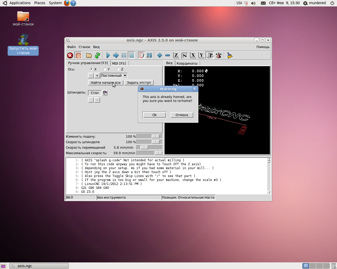

Nick писал(а):А как ты двигатели пытаешься крутить?
двигатели пытался крутить с помощью поиска начало осей,больше ни как не пробовал.
Nick писал(а): И они точно фиксируются при включении LinuxCNC?
фиксируются точно , прокрутить вал рукой не удалось. только я вот не пробовал с отключенным портом, будут ли они фиксироваться,при отключении +5в движки спокойно крутятся рукой
Screenshot.png (6090 просмотров) <a class='original' href='./download/file.php?id=11820&mode=view' target=_blank>Загрузить оригинал (446.73 КБ)</a>
Screenshot-1.png (6090 просмотров) <a class='original' href='./download/file.php?id=11821&mode=view' target=_blank>Загрузить оригинал (462.71 КБ)</a>
