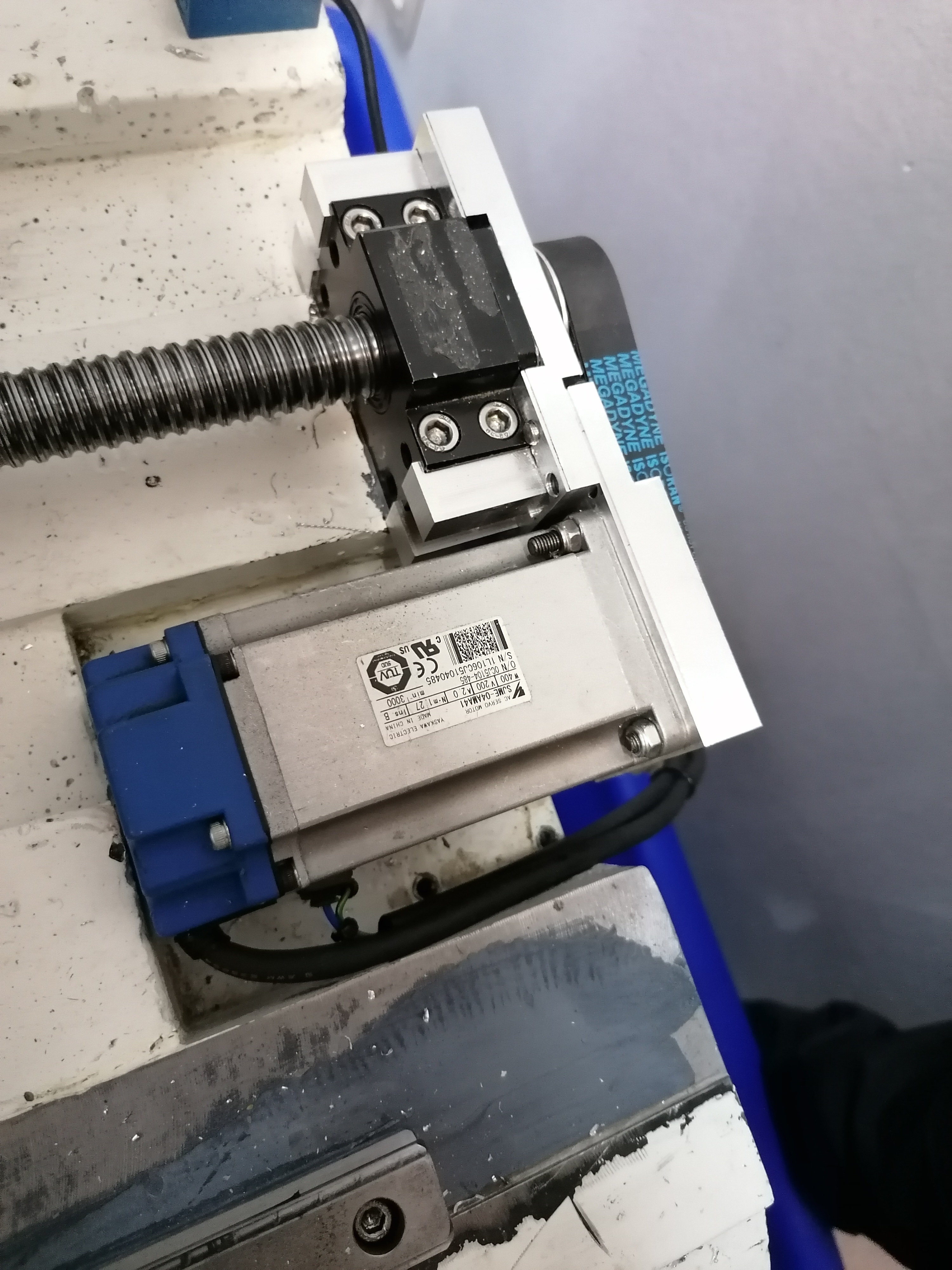

Примерка движка. Забыл прочертить в проекте сам ремень. В итоге уже один подводный камень из 4х шляпок болтов, которые прижимают кронштейн для движка к плите на опоре ШВП подправил, и при примерке нашёл её один в виде болта к двигателю.
WhatsApp Image 2020-04-01 at 21.04.49.jpeg (9297 просмотров) <a class='original' href='./download/file.php?id=179442&mode=view' target=_blank>Загрузить оригинал (88.11 КБ)</a>
WhatsApp Image 2020-04-01 at 21.05.04.jpeg (9297 просмотров) <a class='original' href='./download/file.php?id=179443&mode=view' target=_blank>Загрузить оригинал (77.78 КБ)</a>
Очень удивила сила прижатия плиты к опоре... Затянул на скорую руку отвёрткой болты и потом попытался подвигать - ничего не получилось. Думаю всё-таки надо будет маленькие шплинты на плите посадить через холодную сварку. Ибо двигатель уже не nema17, да и раскручивание болтов даже под резьбовым клеем никто не отменял.

Первая серва на станке. Ну и первое ровное крепление, наконец я уверен что ремень не износится из-за того что я где-то угол не досмотрел. Крышки на шкивах съёмные ибо места под натяг и под передвижения двигателя не так много. И ремень надо напяливать. Шкивы сидят на горячую + зашплинтованы конусными шплинтами

В прошлом гаду меняли движок на ДМУ 70,так там шкивы просто на гарячую сажаются,ни тебе шпонки,ни шплинта,
я тоже очень удивился.
или так держыт,или немцы эканомят :thinking:
