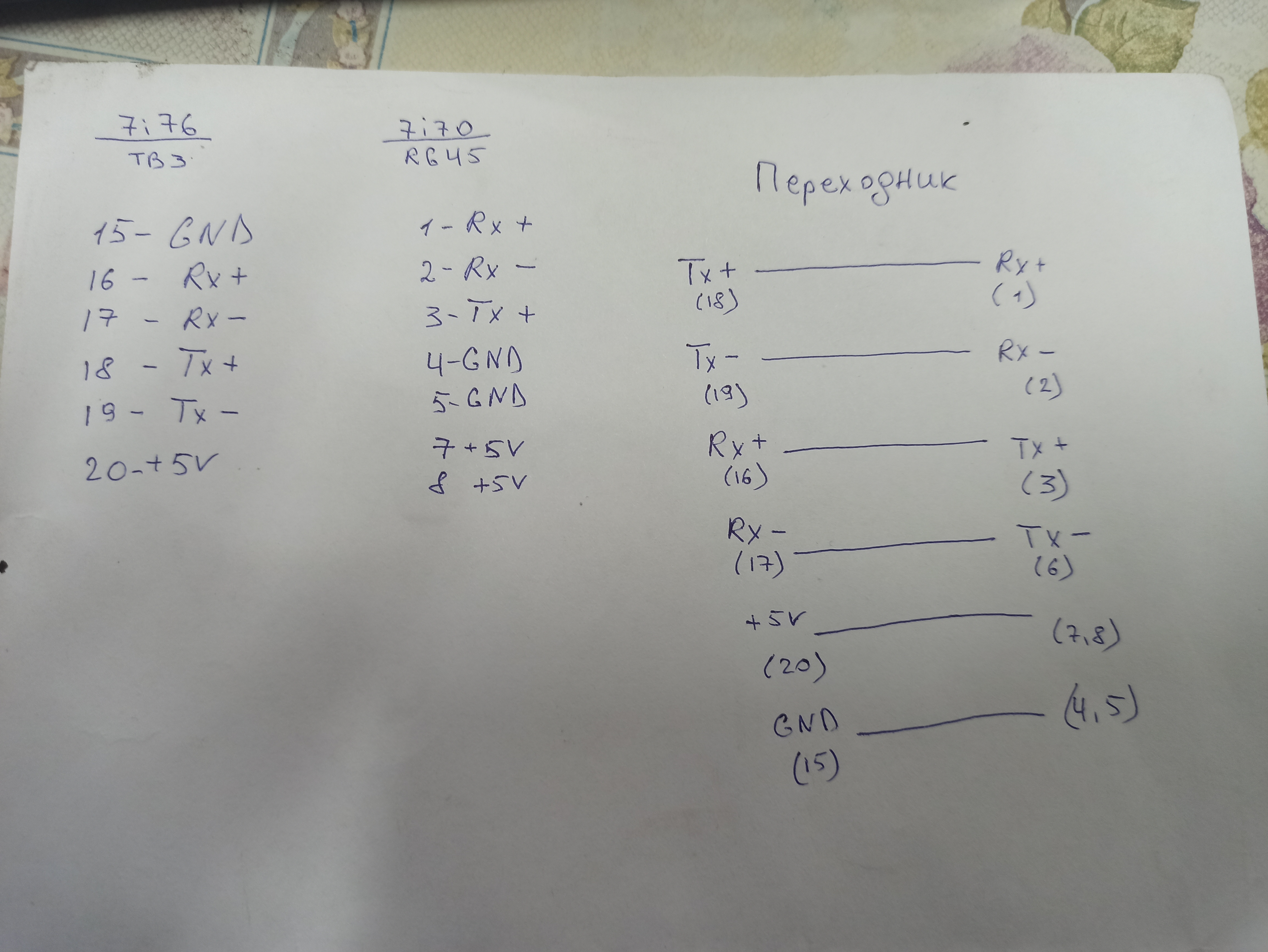

Собрал комплект с плат 5i25+7i76+7i77.
Есть необходимость подключить к плате 7i76 плату 7i70.
Сделал переходник согласно (контакты на разьемах проверял!)
IMG_20200331_160109.jpg (10477 просмотров) <a class='original' href='./download/file.php?id=179333&mode=view' target=_blank>Загрузить оригинал (3.38 МБ)</a>
Подключил, подал 24В. Засветились 2 светодиода(согласно мануалу)
IMG_20200331_160450.jpg (10477 просмотров) <a class='original' href='./download/file.php?id=179332&mode=view' target=_blank>Загрузить оригинал (13.01 МБ)</a>
Но определяться и работать плата 7i70 не хочет
IMG_20200331_160218.jpg (10477 просмотров) <a class='original' href='./download/file.php?id=179334&mode=view' target=_blank>Загрузить оригинал (6.62 МБ)</a>
5i25 прошита 5i25+7i77+7i76.

Эту же операцию, но с другим переходником(распайка разная) проделал на 7i77. Результат тот же. 7i70 включена в режим работа.
Re: Как подключить 7i70 к 7i76?
Нужно проверить питание и положение перемычек. Красный диод указывает на неправильную работу платы, подробности в документации.

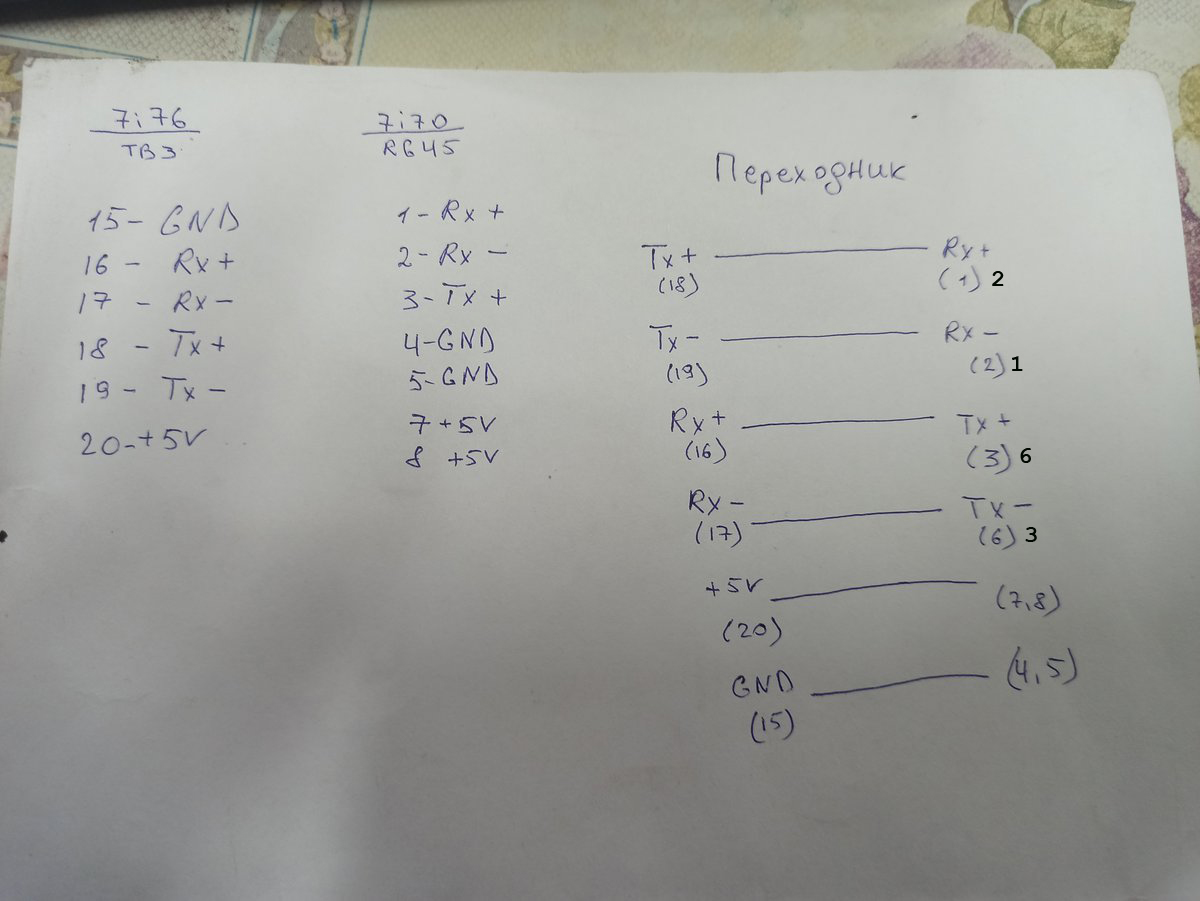

Попробуйте подключить так:
IMG_20200331_160109.jpg (10446 просмотров) <a class='original' href='./download/file.php?id=179344&mode=view' target=_blank>Загрузить оригинал (203.59 КБ)</a>

doctorzx писал(а):Подключено как на фото.
Я редактировал ваше фото, посмотрите внимательно.
doctorzx
Сообщения: 31
Зарегистрирован: 30 сен 2019, 10:50
Сообщение doctorzx »
Не увидел, извините. На сколько я помню, rs 422. Tx+ соеденяется с rx +, а не rx-. Просто хочу понять сначала, зачем так сделать как Вы написали.
Сообщение D.L. »
Похоже что в мануале на 7i70 под А подразумевается -, а под В +.
D.L.
Сообщения: 452
Репутация: 152
Откуда: Киров
Сообщение D.L. »
doctorzx писал(а):На сколько я помню, rs 422. Tx+ соеденяется с rx +, а не rx-
Сейчас:
Tx+ -> RxA(-)
Tx- -> RxB(+)
Rx+ -> TxA(-)
Rx- -> TxB(+)
Правильно:
Tx+ -> RxB(+)
Tx- -> RxA(-)
Rx+ -> TxB(+)
Rx- -> TxA(-)

A- "-"
B - "+"
Не логично. Но понял. Спасибо, завтра поменяю, попробую.

Дело было в не корректной распайке кабеля.
