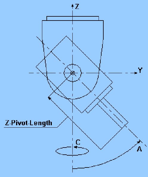

Всем привет !
Подскажите пожалуйста, как найти расстояние от центра вращения шпинделя до его торца ?
Нужно для написания постпроцессора.

повернуть на 90, коснуться калибра, повернуть на -90, снова коснуться калибра, = (перемещение оси - калибр)/2

Спасибо !)

Можно замерять длину оси.
z.jpg (4345 просмотров) <a class='original' href='./download/file.php?id=179293&mode=view' target=_blank>Загрузить оригинал (34.92 КБ)</a>
