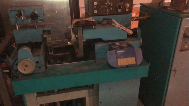

Доброго времени суток.
Не так давно появился у меня в гараже электроэрозионный проволочно-вырезной 2-х координатный станок A207. Привез друг для неспешного ввода в эксплуатацию.
Он уже успел заменить привода на шаговые двигатели с энкодерами. в остальном по механики ничего пока не менялось.
В данное время основной упор делаю на управление станком и генератор импульсов.
В качестве управления имеется плата расширения для ПК AutoCut v6.6, со своим программным обеспечением (WireCut) и утилитой для создания G-code для AutoCad 2004-2006.
Так как плата довольно старая то она расcчитана под интерфейс PCI, то есть довольно таки устаревшее железо. Но это пока не проблема.
Насколько я в курсе, на сегодняшний момент эта плата производителем не поддерживается, и тех. поддержка не отвечает. Хотя она до сих пор продается.
Что касается самого станка, сделал небольшой обзор того что имеется у меня.

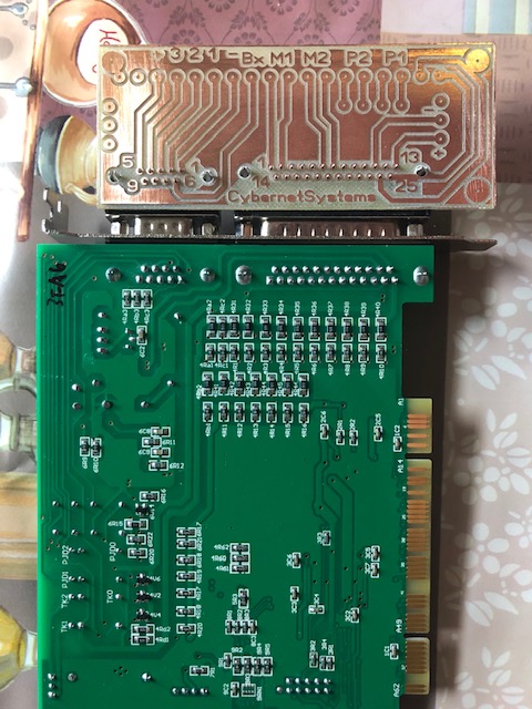

Сделал клемную плату для удобства подсоединения проводов от драйверов, питания 12В, релюх...
IMG_8492.PNG (27070 просмотров) <a class='original' href='./download/file.php?id=178969&mode=view' target=_blank>Загрузить оригинал (1.31 МБ)</a>
IMG_8493.PNG (27070 просмотров) <a class='original' href='./download/file.php?id=178970&mode=view' target=_blank>Загрузить оригинал (1.3 МБ)</a>
Интерфейсная плата (27070 просмотров) <a class='original' href='./download/file.php?id=178971&mode=view' target=_blank>Загрузить оригинал (115.84 КБ)</a>
Интерфейсная плата
Интерфейсная плата (27070 просмотров) <a class='original' href='./download/file.php?id=178972&mode=view' target=_blank>Загрузить оригинал (111.51 КБ)</a>

а по подробнее про плату можете написать? а то информации по ней кот наплакал(((

Нарисовал схему подключения внешней обвязки к плате:
Так как она взаимодействует с внешним миром через опторазвязку, то к ней необходимо подключить внешнее питание 12В - это выводы 11 и 13, 25-ти пинового разъема (LPT).
К этому же разъему подключается и управление приводами осей. Всего можно подключить 4 привода разного типа. К двум: одно-фазные, трех-фазные и пяти-фазные, а к другим двум, только: одно-фазное и трех-фазное управление.
Так как у меня однофазные шаговые двигатели, то я подцепил их по двум проводам - step/dir.
Еще в этом разъеме есть выводы замыкания двух реле, одно из которых дублируется на разъеме DB9, и оно должно включать генератор импульсов.
Из того что я понял, разъем DB9, в основном служит для управления генератором: включения и задания режимов генерации. Для последнего, в этом разъеме есть три выхода и один вход. Обмен информацией компьютер -> генератор осуществляется по одному из протоколов выбранных в программе управления. В общем, основная загвоздка сейчас в этом, но думаю что со временем разберусь.
Шаговые двигатели однофазные не бывают а только 2-х, 3-х,5 и 6 фазные.
А STEP/DIR это протокол передачи нужного движения на драйвер.
Мотор, который стоял на этом станке (ШД-5) был шестифазным с углом единичного шага - 1.5 градуса (240 шагов на оборот) те моторы что заменены двухфазные шаговики с углом шага 1.8 градуса. А указанная плата требует только механическую систему с суммарной передачей 1 микрон на шимпульс STEP. Это не линукс. Из этого чтобы этот станок работал с Платой AUTOCUT в правильном масштабе - придется менять передачу шкивов и ремень под эти шкивы. Или придется масштабировать чертеж DXF на дробный коэфициент, при этом все переезды вручную надо то-же значение умножать на этот дробный коэффициент. Можно надуть систему - поставить на драйвере коэффициент 12 при этом все надо будет умножать на 10, но при этом не выйдет скорость резки выше 3мм/мин, а для тонких деталей скорость может быть до 14мм/мин.
!!!!!!данная плата генерит импульсы STEP/DIR не по протоколу а как часть просто 2-х фаз управления шаговиком но драйвер шаговика это понимает!!!! А вот протокол CW/CCW эта плата генерит такой, что ни один драйвер его понимать не будет, проверено!
Разрешать любые перемещения выше 2000 импульсов нельзя при использовании протокола STEP/DIR при разгоне свыше 2200 шагов импульсов STEP станет в 2 меньше и будет перемещение в 2 раза короче (потеря шагов). В протоколе CW/CCW этого косяка нет, но его не понимает ни один драйвер.
Хотя 2000 импульсов в секунду это 120мм/мин для эрозионника на маршевой скорости вполне достаточно.

Хорошо, выводы 24 и 25 отвечают за меж электродный зазор, что надо на них подавать? я так понимаю через делитель напряжения от 0 до 5 вольт? я правильно понимаю?
Насчёт 1шаг= 0,001мм я думаю использовать швп с шагом 4мм и драйвера Лидшайн DM556 с делением 4000 имп/об, там есть и 5000 что позволяет использовать шаг 5мм
Re: Электроэрозионный проволочно-вырезной станок А207
MadRat писал(а):Хорошо, выводы 24 и 25 отвечают за меж электродный зазор, что надо на них подавать?
Напругу с проволоки.
MadRat писал(а):я так понимаю через делитель напряжения от 0 до 5 вольт? я правильно понимаю?
Делитель вроде есть уже на плате. Если не ошибаюсь можно подавать что то до 120в. Надо смотреть схему на плате.

Был прецедент когда эту плату подключали без делителя к советскому генератору, плата сгорала.
У нас на генераторе переключатель 80/110в (для толстого материала)
Alex123
Сообщения: 67
Зарегистрирован: 21 май 2015, 11:51
Репутация: 5
Сообщение Alex123 »
На последних станках TOSUN в режимах забито LOW (80В) при резке больших толщин и он режет (даже 400мм на LOW).
Верно, если ее подключить к тиратроннику как от этого станка то он выдает на холостом ходу напряжения до 300В.
Если схема самодельного генератора просто источник даже и 100В и ключ (транзистор) то индуктивность шины станка наведет большое напряжение при его закрытии что вызовет пробой транзистора или спалит плату, если в схемотехнике не приняты меры против этого. Хотя на плате в итоге после АЦП стоит опторазвязка по цифре и аналог входа можно восстановить. И вообще никто не подключает МЭП на выводы 24 25 без дополнительного ограничения максимума.
В китайском станке от которого эта плата на базах транзисторов стоят резисторы от 100 Ом что сильно затягивает фронты открытие/закрытие выделяя выбросы от индуктивности в тепло. Но там токи импульса до 40А и индуктивность выделяет не фатальную энергию. А вот если надо получить ток 100-300А как в латунниках и за 1-3 микросекунды такое решение не прокатит.
RC генератор с такой платой видимо будет иметь производительность до 1-5 квадратов, не понятно за чем такие риски и затраты.
