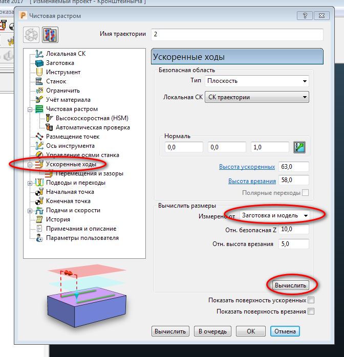

Пытаюсь разобраться с сабжем. С черновой обработкой вроде понятно, а вот про чистовую не могу найти толковый и доступный ресурс или какой видеоурок.
Как powermill указать что при чистовой обработке он должен "танцевать" от результата черновой?
Что, например, если я хочу чистовую делать не по рельефу модели, а хочу остаток материала снять в 2 захода?
Для примера приложил проект. Черновую делаю концевой фрезой d6, а чистовую сферической d5. Какую стратегию чистовой нужно выбрать чтобы вышла голова льва? Как указать, что нужно чистить не весь блок, а только остаток от черновой?
А когда делаю симуляцию, вываливается мол при чистовой обработке фреза быстро перемещается внутри материала :freak:
Подсобите плиз

Чистовая "не танцует" от результата черновой, а обрабатывает начисто рельеф насколько позволяет фреза и указанный припуск. Но результат черновой несомненно учитывается при анализе столкновений.
Чтобы при симуляции чистовой фреза не перемещалась "внутри материала", сделайте сначала симуляцию черновой.

Сообщение Belorez »
RizONE писал(а):Все равно выдает такую картинку
Наверное для чистовой высота ускоренных перемещений неправильно установлена.
Снимок01.JPG (10677 просмотров) <a class='original' href='./download/file.php?id=179065&mode=view' target=_blank>Загрузить оригинал (80.84 КБ)</a>
