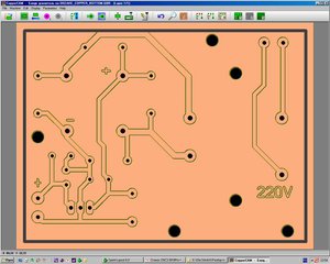

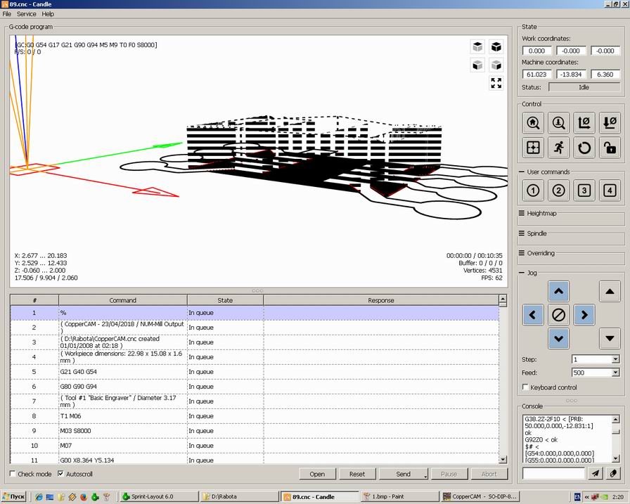

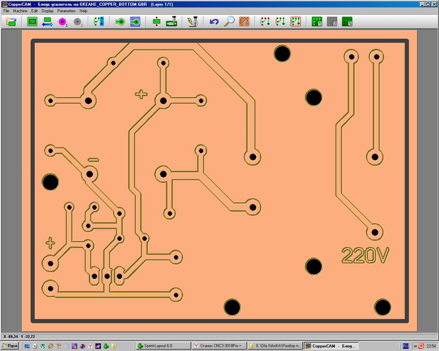

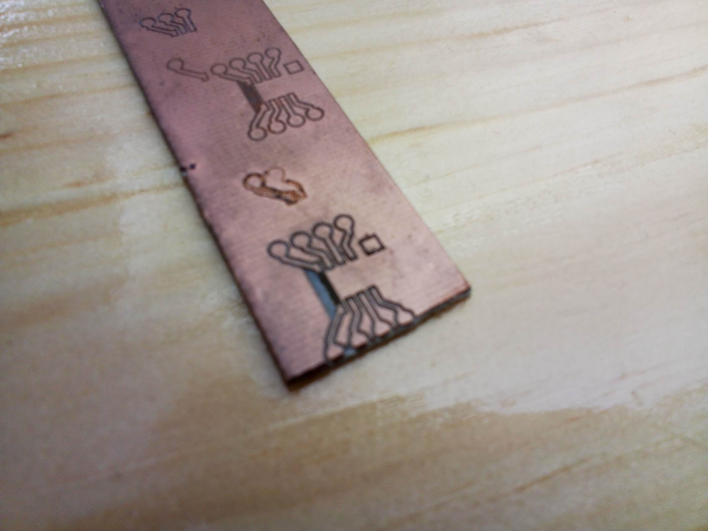

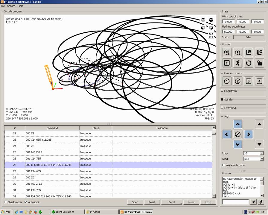

Здравствуйте!
Помогите решить проблему.
CNC-3018Pro плата черная. Программы СпринтЛайот6, КупперКам и Кандле1.1.7.
Не могу понять вроде все правильно ставлю(3), но фреза(кукуруза) в кандле ставит и делает отверстия с каждым отверстием больше и больше(1), куда капать?
Второе. Делал удаление меди и все шло хорошо, но скачек напряжения (молния) и штихель вдруг углубился и начал вырезать весь текстолит. Теперь так всегда - переустановка всех программ не помогла.
Виндос ХР 32, КупперКам ну почти лицензия.

iMaks-RS
Сообщения: 1692
Репутация: 205
Настоящее имя: Maks
Откуда: От туда.
Re: Станок CNC3-3018Pro
Сообщение iMaks-RS »
выкинуть coppercam, заменив его на G2G. Grber2GCode (фрезеровка печатных плат на ЧПУ) #1
эпопеи борьбы с помехами и настройками есть в теме 2418 Помогите пожалуйста с CNC 2418 #1 полезно также глянуть в Модернизация станков семейства CNC 2418 и его клонов (3018) #1
