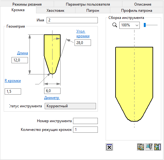

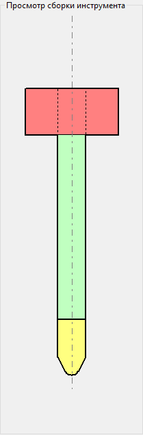

Подскажите пожалуйста как правильно создать такую фрезу?
2020-03-26_0-08-01.png (9988 просмотров) <a class='original' href='./download/file.php?id=178955&mode=view' target=_blank>Загрузить оригинал (82.91 КБ)</a>

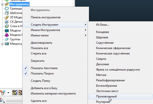

Правильно ли это делать так?
2020-03-26_0-08-46.png (9988 просмотров) <a class='original' href='./download/file.php?id=178956&mode=view' target=_blank>Загрузить оригинал (19.8 КБ)</a>

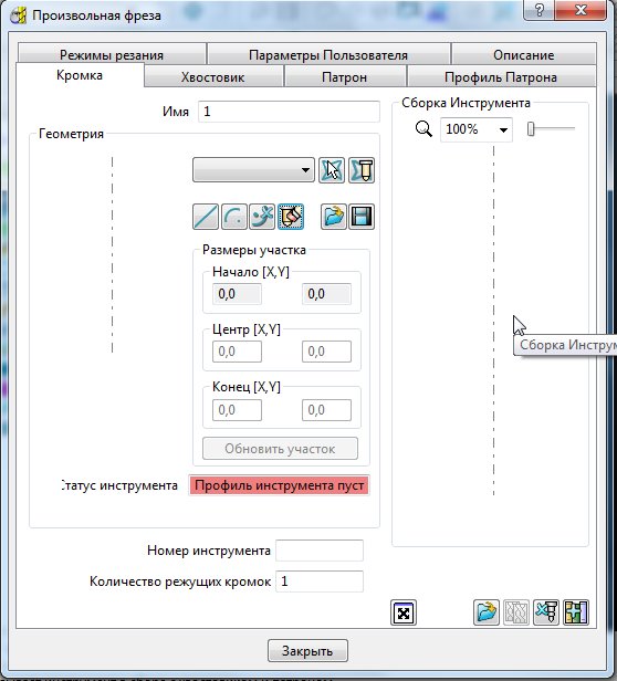

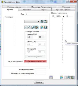

Не нравится нарисуй сам.
fr006.jpg (9957 просмотров) <a class='original' href='./download/file.php?id=178973&mode=view' target=_blank>Загрузить оригинал (53.83 КБ)</a>
fr007.jpg (9957 просмотров) <a class='original' href='./download/file.php?id=178974&mode=view' target=_blank>Загрузить оригинал (60.57 КБ)</a>

RizONE писал(а):Правильно ли это делать так?
Правильно. Только угол 8 градусов, а не 28...
Неправильно. Там где указана длина 12 нужно указывать длину торчащей из патрона фрезы, а не длину режущей части. Это пригодится для анализа столкновений. Можно ещё и саму гайку зажимную указать. Не обязательно, но можно.

Belorez писал(а):Там где указана длина 12 нужно указывать длину торчащей из патрона фрезы, а не длину режущей части
Почему так? Я ведь на следующей закладке указываю длину хвостовой части в 49,5 см. А потом еще и патрон создаю.

Enot_1 писал(а):Правильно. Только угол 8 градусов, а не 28...
я считал (приблизительно) из прямоугольного треугольника со сторонами 3 и 12 см - угол в острие 14 градусов и полный угол - 28
а радиус кромки я правильно указал?

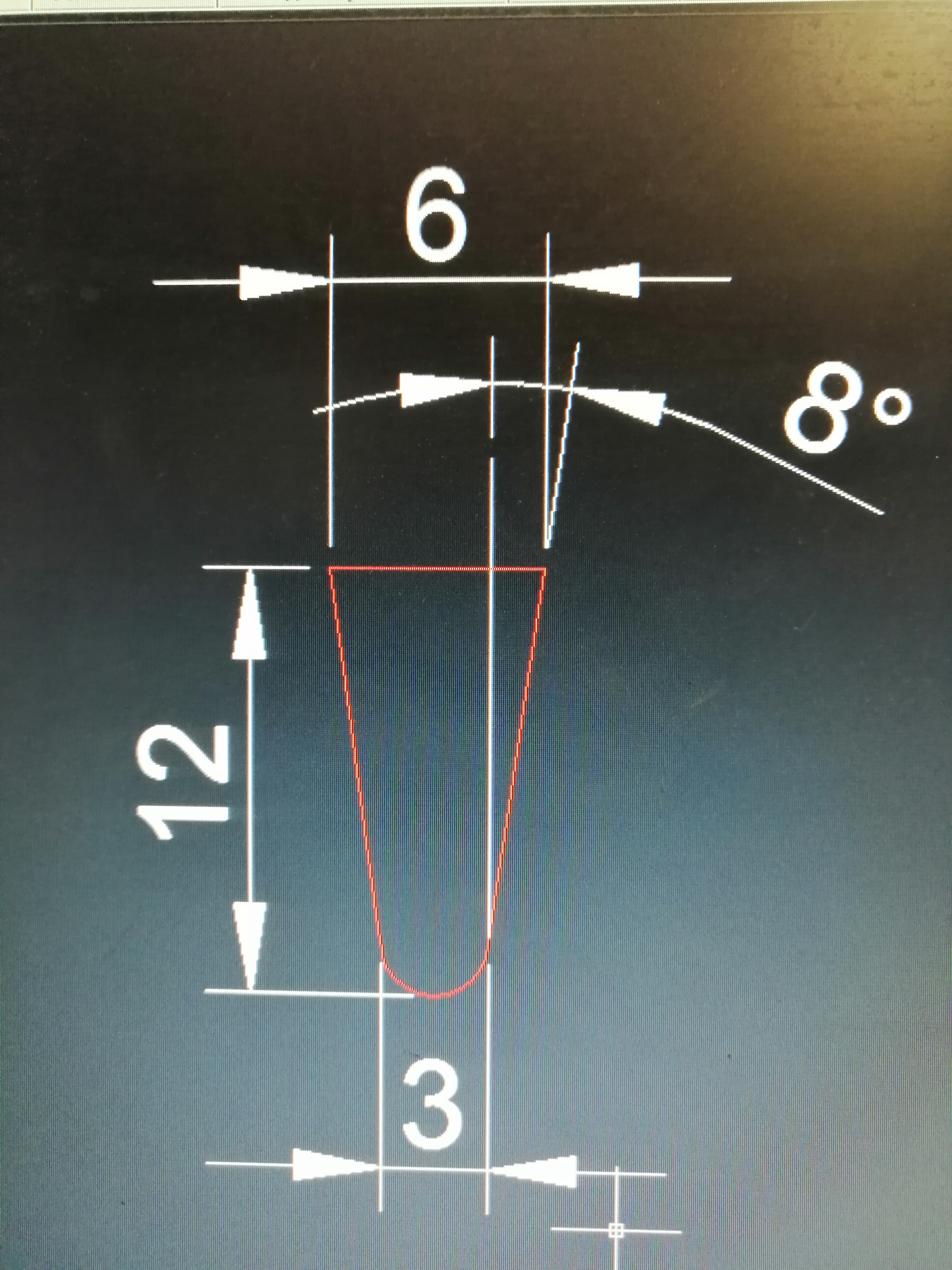

RizONE писал(а):полный угол
А где там на схеме требуется полный угол?
RizONE писал(а):со сторонами 3 и 12 см
Почему 12, может больше. 12 размер от скругленного кончика.
RizONE писал(а):радиус кромки я правильно указал?
Всё написано в посте 3.

Enot_1 писал(а):А где там на схеме требуется полный угол?
Хм, а где собственно сказано что это должно быть пол угла (угол между вертикалью и наклонной частью фрезы)?
Я не знаю и потому спрашиваю. Просто Ваши 8 градусов и мои 28, которые, как я писал, получены из приближенных вычислений, дают большую разницу.
Enot_1 писал(а):Всё написано в посте 3.
Вы в посте #3 указали, как и на оригинальном рисунке, диаметр кончика в 3 единицы, вот и спрашиваю, какой размер правильно вносить в поле "R кромки"? Если речь о радиусе. полагаю, что там должно указывать 1.5
