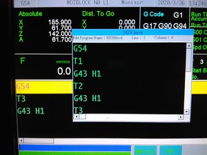

Ок. Откалибровал весь (3шт пока) инструмент.
вывел первый инструмент к поверхности, вбил в g54 так что-бы а абсолютных стал 0. Захватываю 2й инструмент подвожу к поверхности и в абсолютных координата -143,913. :shock:

G43 Hx ..... x - номер инструмента
блин.. прочитать 5 минут делов..
G43 включает коррекцию
T2 G43 H1 - вы взяли 2 инструмент и включили корректор первого инструмента...

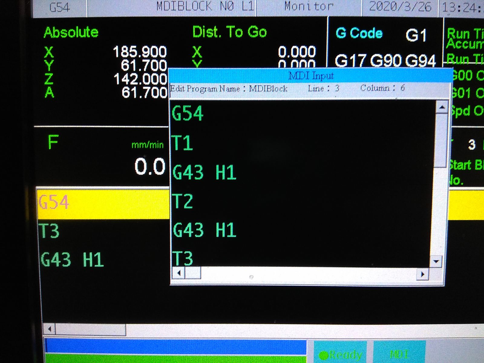

сори, всю жизнь на камах (лет 10) и автосмены с датчиком нигде не было, на синумерике автосмена была, но там как то проще все было, и выставляли по эталонному бруску.
промеряю инструмент в MDI:
T1
T2
T3
в табличку попали размеры инструмента (ну или кактие цифры по замерам).
далее в MDI:
G54
T1 G43 H1
захватил инструмент, промерять его еще раз?, подвожу к поверхности, делаю 0 в абсолютных.
далее в MDI:
T2
захватил, в теории если подведу к поверхности должен быть 0.
верный алгоритм?

T2 G43 H2
он когда берет инструмент сам не включает коррекцию
T1
T2
T3
далее в MDI:
G54
T1 G43 H1
захватил инструмент, промерять его еще раз, подвожу к поверхности, делаю 0 в абсолютных.
далее в MDI:
T2 G43 H2
в итоге пишет в абсолютных по Z 8.670

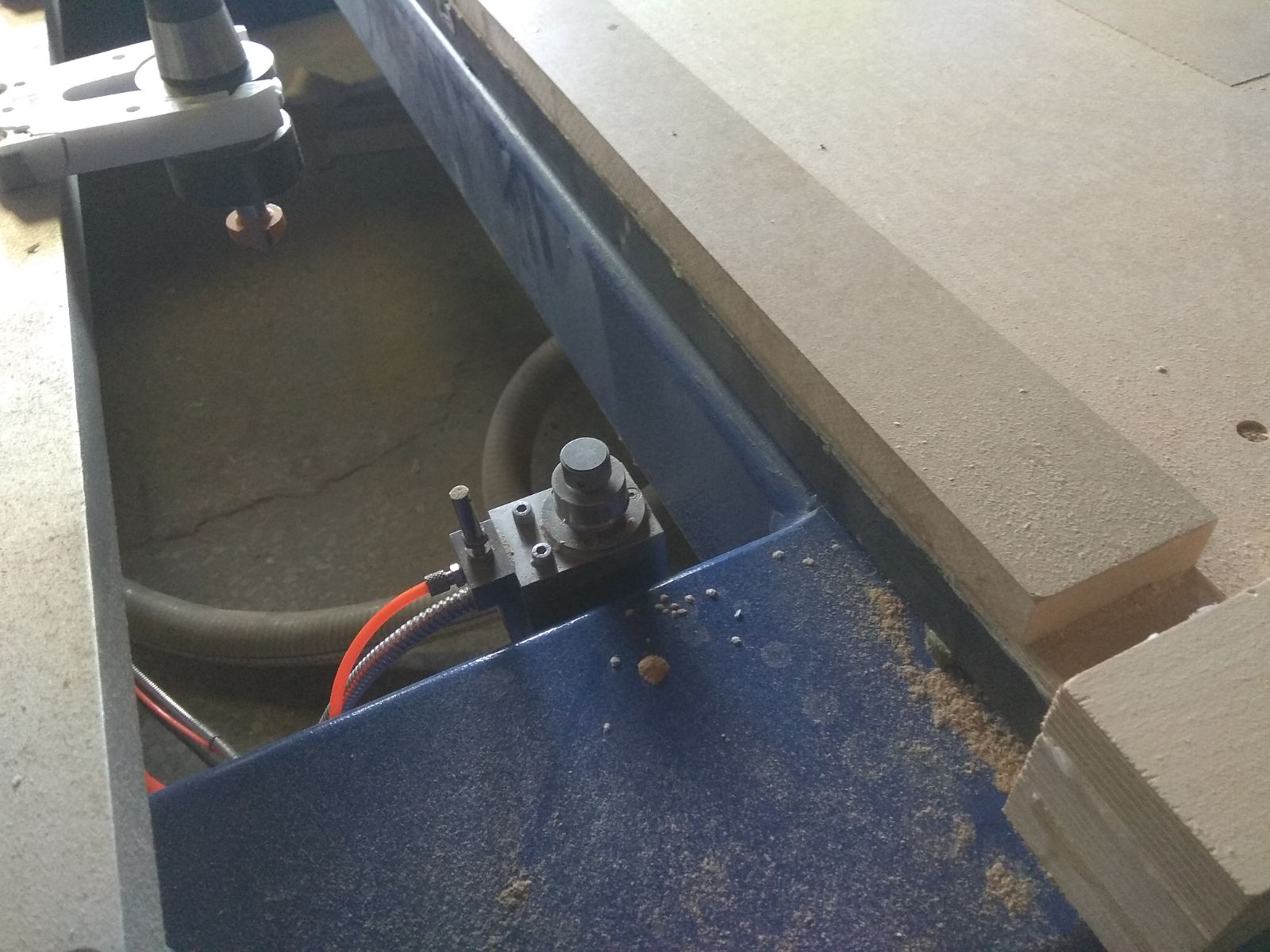

у вас датчик измерения стационарный вообще?

Сообщение Solid174 »
mihams писал(а):у вас датчик измерения стационарный вообще?
да
002.jpg (16466 просмотров) <a class='original' href='./download/file.php?id=178990&mode=view' target=_blank>Загрузить оригинал (224.79 КБ)</a>

Сообщение mihams »
да
сделайте проще...
в оффсетах вбейте везде 0... вообще везде
откалибруйте инструмент.
и по очереди для каждого инструмента
T1
G43 H1
G0 X100.0Y100.0Z50.0
G1 Z20.0 F500.0
G0 Z50.0
каждый инструмент должен остановиться в 20мм от стола.
делайте все с включенной MPGSIM (штурвалом разрешаете движение)
смотрите на абсолютные при этом...
