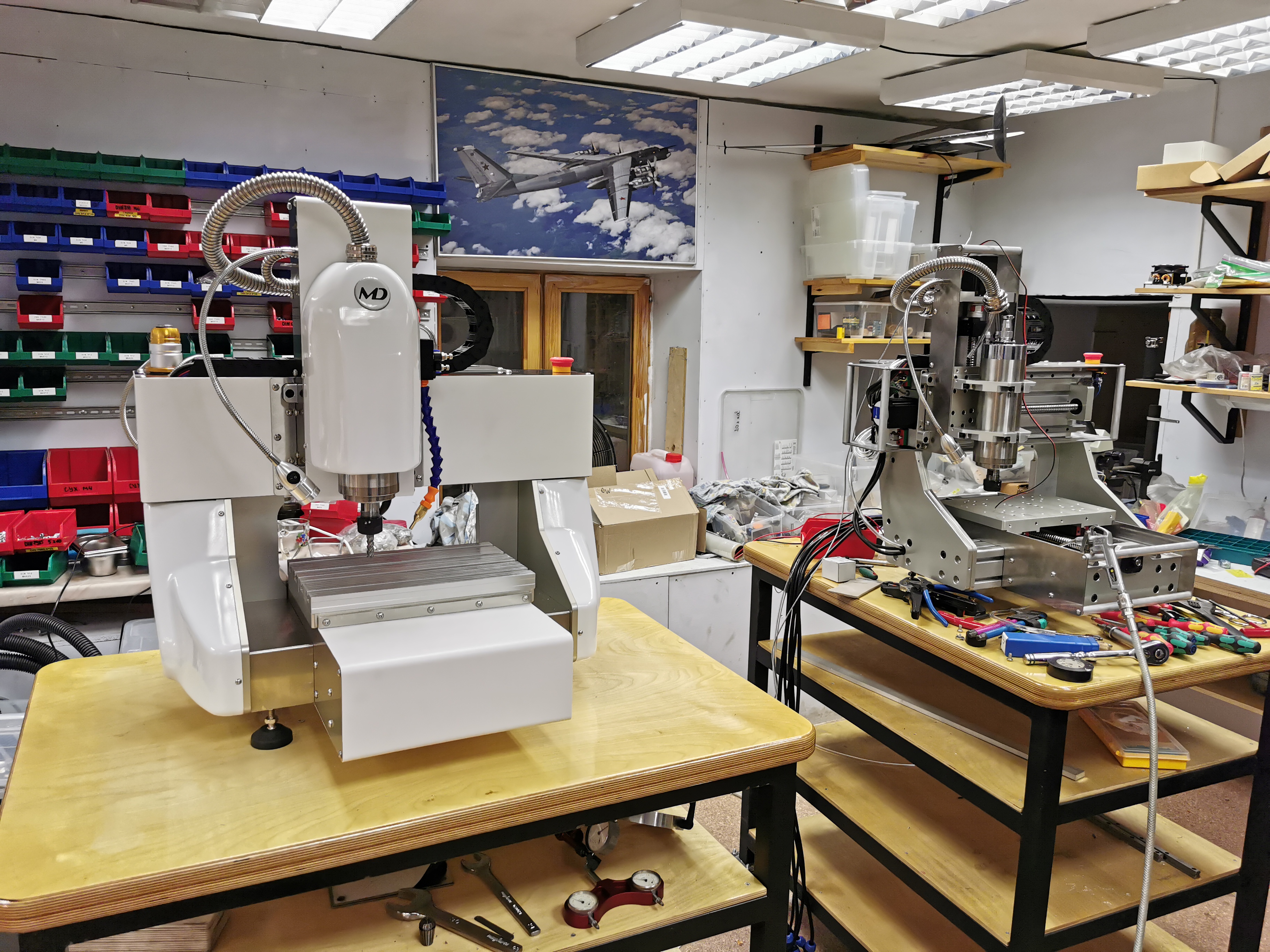

Re: мелкий 2 300х200х100
новые малыши на сборке.

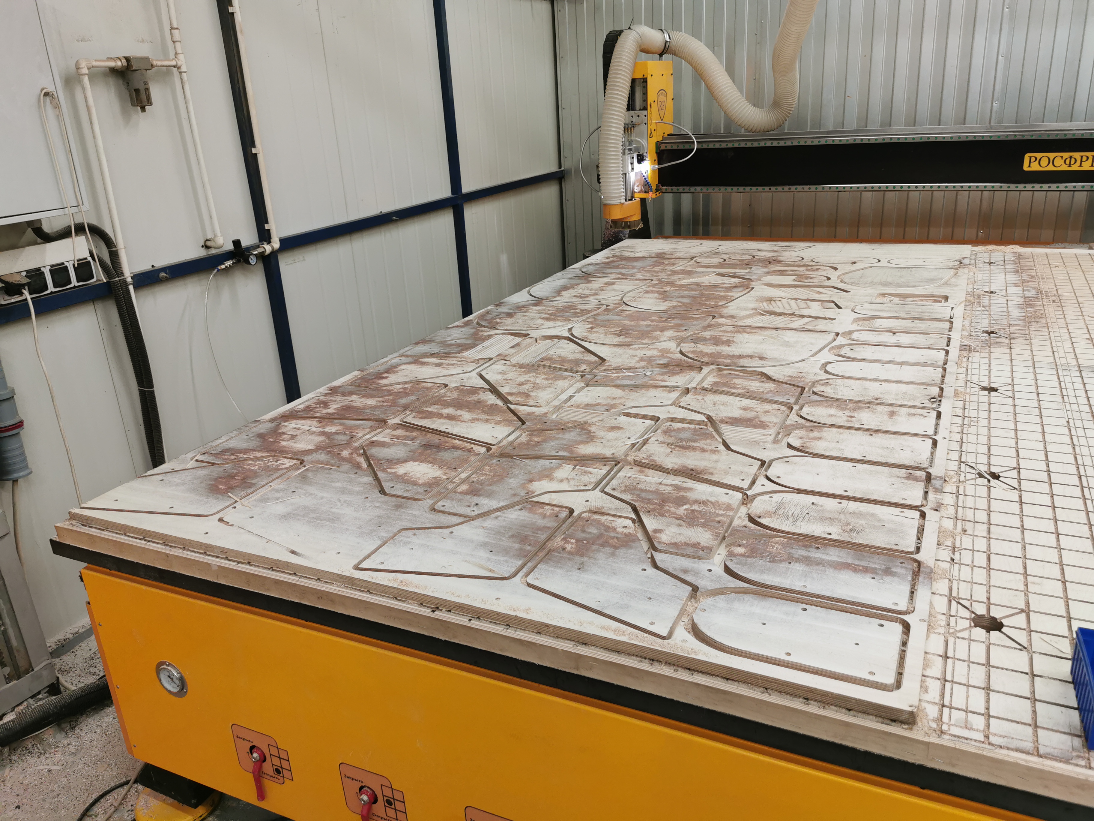

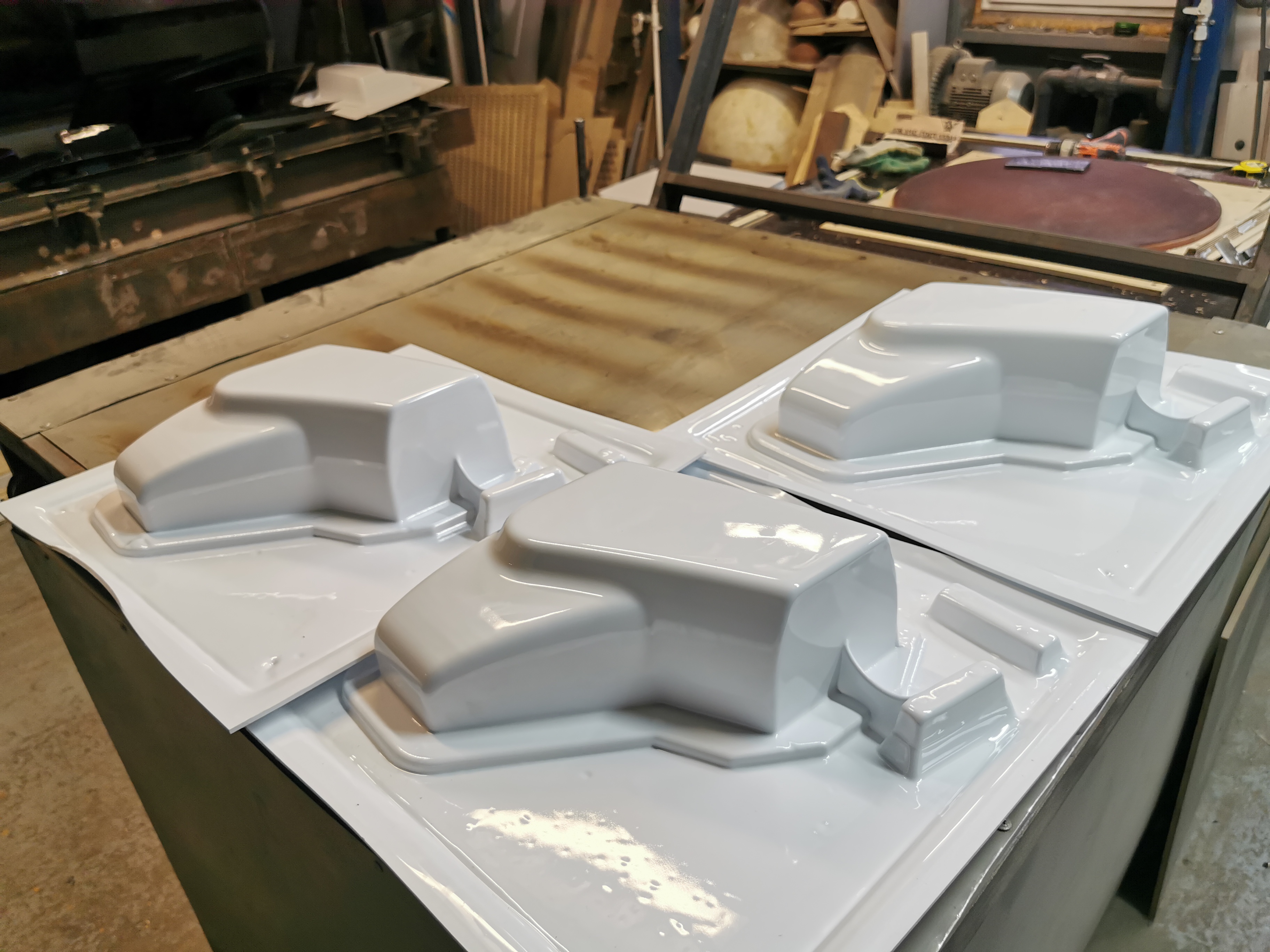

процесс изготовления облицовочной петушни.
IMG_20201210_160405.jpg (3680 просмотров) <a class='original' href='./download/file.php?id=189816&mode=view' target=_blank>Загрузить оригинал (1.92 МБ)</a>
IMG_20201211_185843.jpg (3680 просмотров) <a class='original' href='./download/file.php?id=189817&mode=view' target=_blank>Загрузить оригинал (2.36 МБ)</a>
IMG_20201213_211353.jpg (3680 просмотров) <a class='original' href='./download/file.php?id=189818&mode=view' target=_blank>Загрузить оригинал (2.56 МБ)</a>
IMG_20201213_211534.jpg (3680 просмотров) <a class='original' href='./download/file.php?id=189819&mode=view' target=_blank>Загрузить оригинал (1.54 МБ)</a>
IMG_20201128_175230.jpg (3680 просмотров) <a class='original' href='./download/file.php?id=189820&mode=view' target=_blank>Загрузить оригинал (3.56 МБ)</a>
IMG_20201128_142317.jpg (3680 просмотров) <a class='original' href='./download/file.php?id=189821&mode=view' target=_blank>Загрузить оригинал (2.94 МБ)</a>
IMG_20201212_191251.jpg (3680 просмотров) <a class='original' href='./download/file.php?id=189822&mode=view' target=_blank>Загрузить оригинал (2.02 МБ)</a>
Какова в итоге толщина пластика? 3-4мм?
Ты с прашивал в инсте.
исходный пластик 4мм но вытянулся местами до 2мм

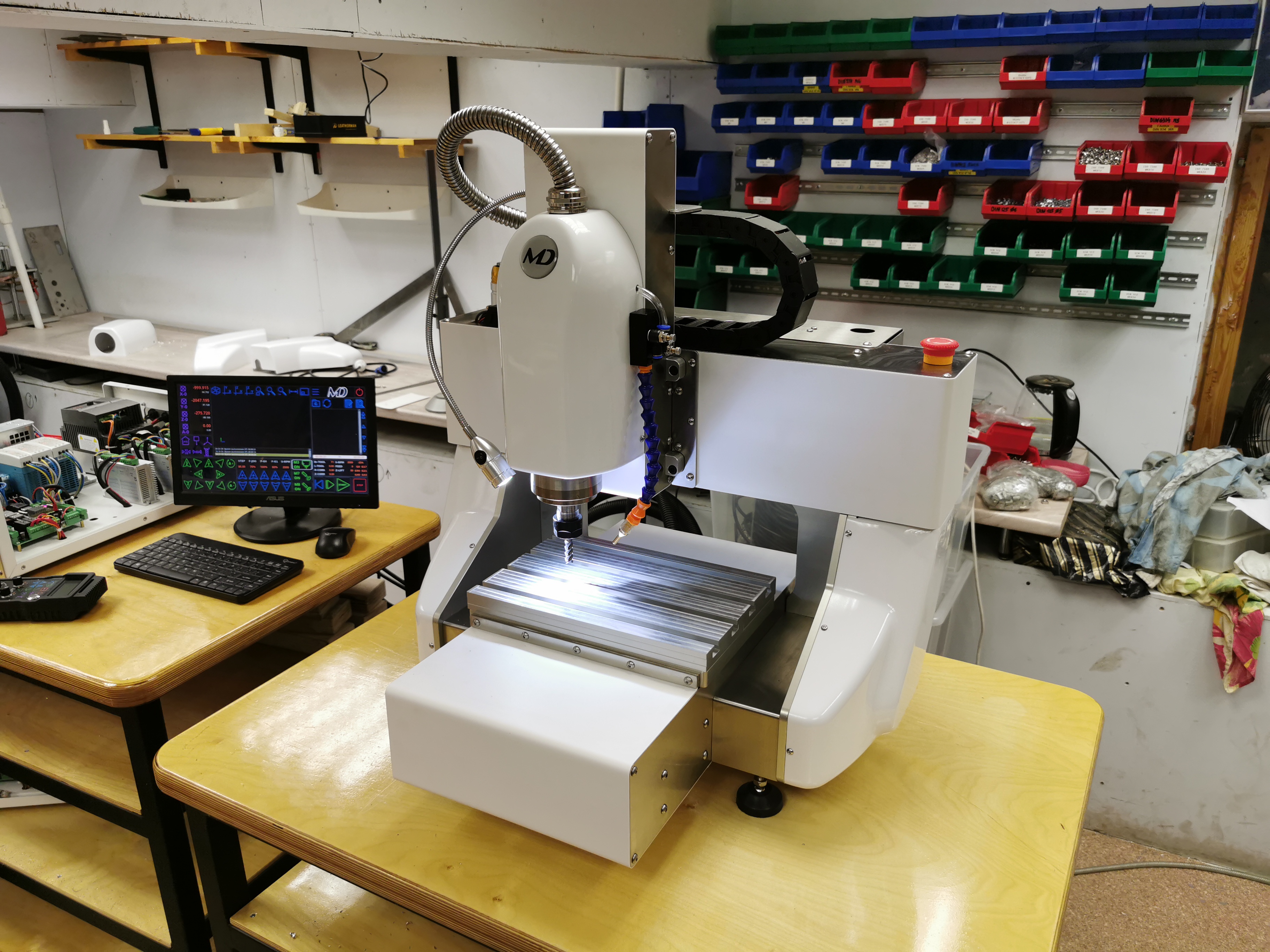

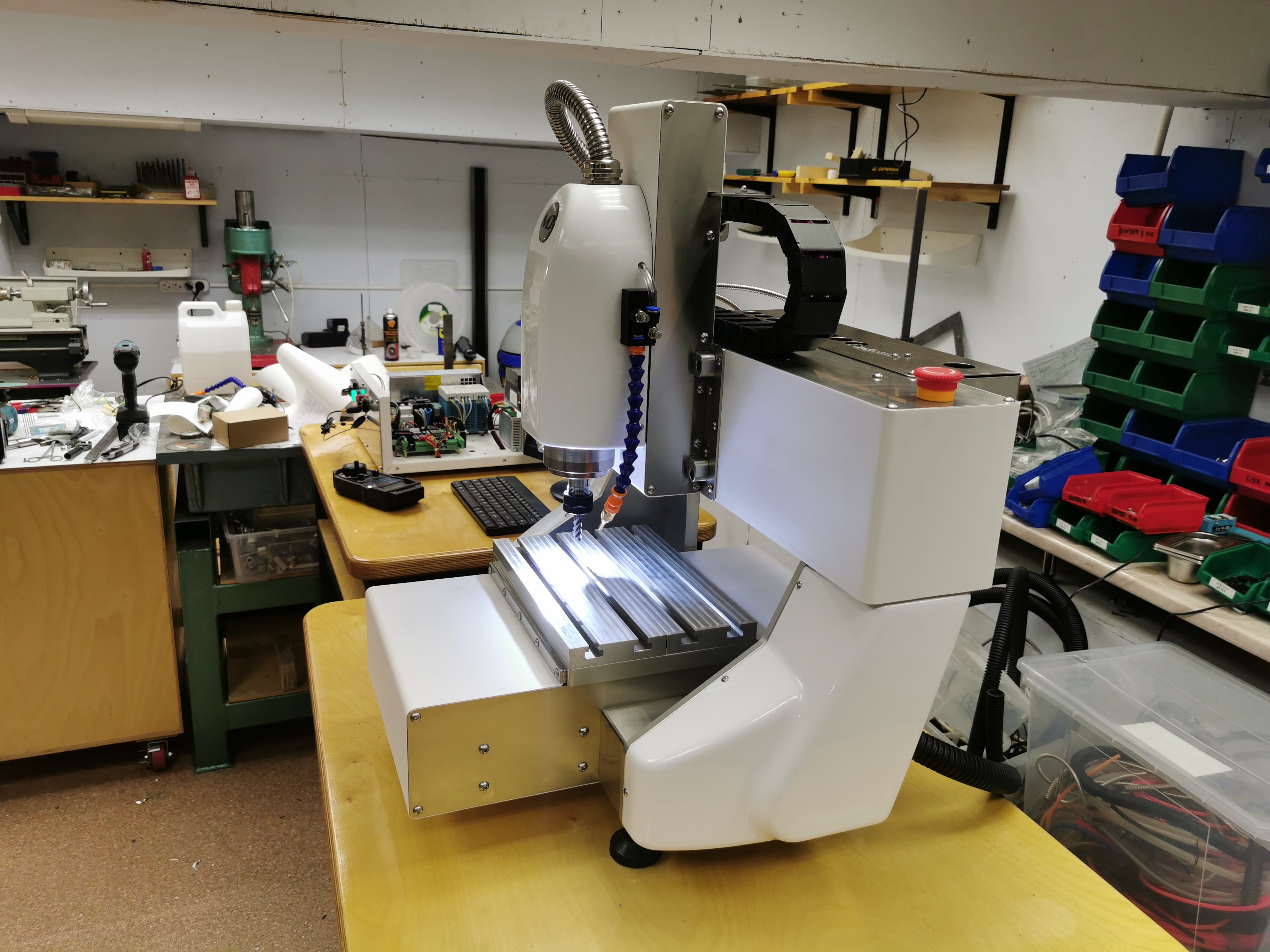

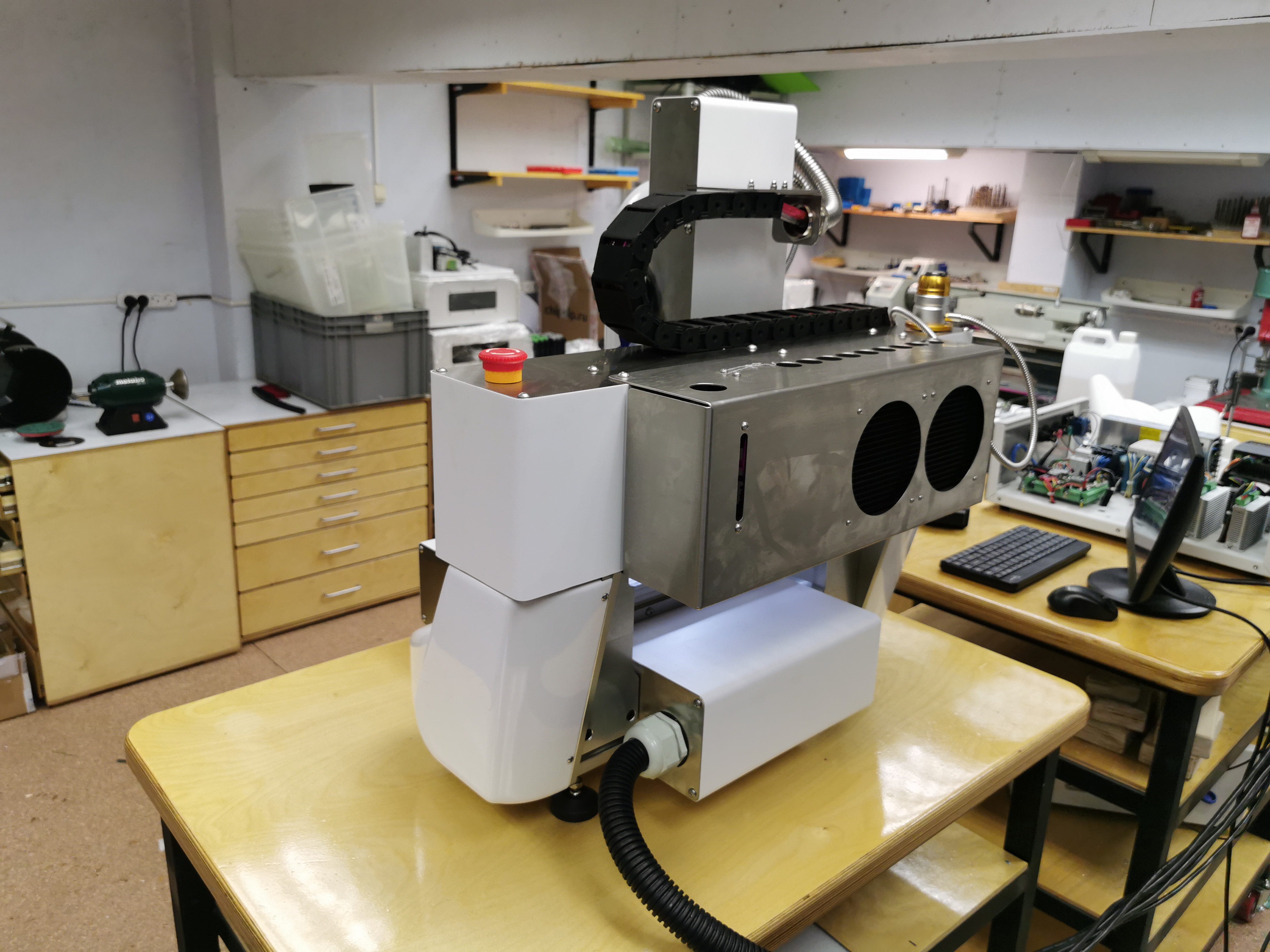

готово.
IMG_20201215_204922.jpg (3540 просмотров) <a class='original' href='./download/file.php?id=189893&mode=view' target=_blank>Загрузить оригинал (2.42 МБ)</a>
IMG_20201215_205914.jpg (3540 просмотров) <a class='original' href='./download/file.php?id=189894&mode=view' target=_blank>Загрузить оригинал (2.23 МБ)</a>
IMG_20201215_205927.jpg (3540 просмотров) <a class='original' href='./download/file.php?id=189895&mode=view' target=_blank>Загрузить оригинал (1.99 МБ)</a>
IMG_20201215_210432.jpg (3540 просмотров) <a class='original' href='./download/file.php?id=189896&mode=view' target=_blank>Загрузить оригинал (3.05 МБ)</a>
Сообщения: 3310
Зачетный такой батискафчик получился :good:
Сообщения: 2096
Не было желания поместить в кабинет?
сделать не убогий и технологичный кабинет самое сложное для меня сейчас. думаю над этим.

Hugo
Сообщения: 1171
Репутация: 303
Сообщение Hugo »
Ты пластмасски сам делаешь, или заказываешь на стороне? Если сам, неплохо бы процесс описать... очень красиво выглядят детали
раньше заказывал. сейчас на работе есть станок. гугли тему термовакуумной формовки.
