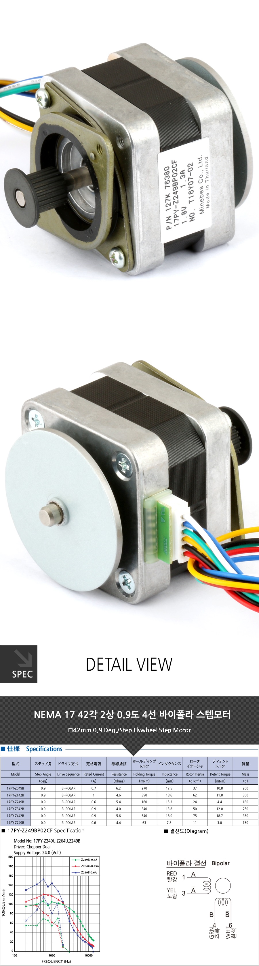

Доброго времени суток.
Несколько раз на ютубе слышал о том что 0.9 чем то лучше 1.8, но сути так и не уловил. А тут наткнулся как раз на nema 17 с углом 0.9 за копейки, можно сказать. К примеру модель 17PY-Z249B, если быть точнее, то такой как на фото (хар-ки там же внизу)
Собственно вопрос - есть ли какое-то преимущество перед 1.8, и если есть, то в какой области применения?

Urshurark писал(а): Собственно вопрос - есть ли какое-то преимущество перед 1.8, и если есть, то в какой области применения?
Недостатки : в 2 раза меньшая скорость. Преимущество только для улучшенной точности позиционирования вала.
Область - ремень таскать. Для трапецидального винта нафиг надо, люфты в гайке больше чем и 0.9 и 1.8 градуса

Высокая индуктивность и малый рабочий ток, с таким мотором не добиться высоких скоростей и крутящего момента, только чеки в банкомате выдавать...

Понял, значит можно проходить мимо)
Не понятно только, почему они тогда дороже...
Re: ШД 0.9 или 1.8 градуса?
Urshurark писал(а):Не понятно только, почему они тогда дороже...
В два раза больше полюсов.
Они не для станков ЧПУ.
Для каких-то других применений они могут быть удобнее.

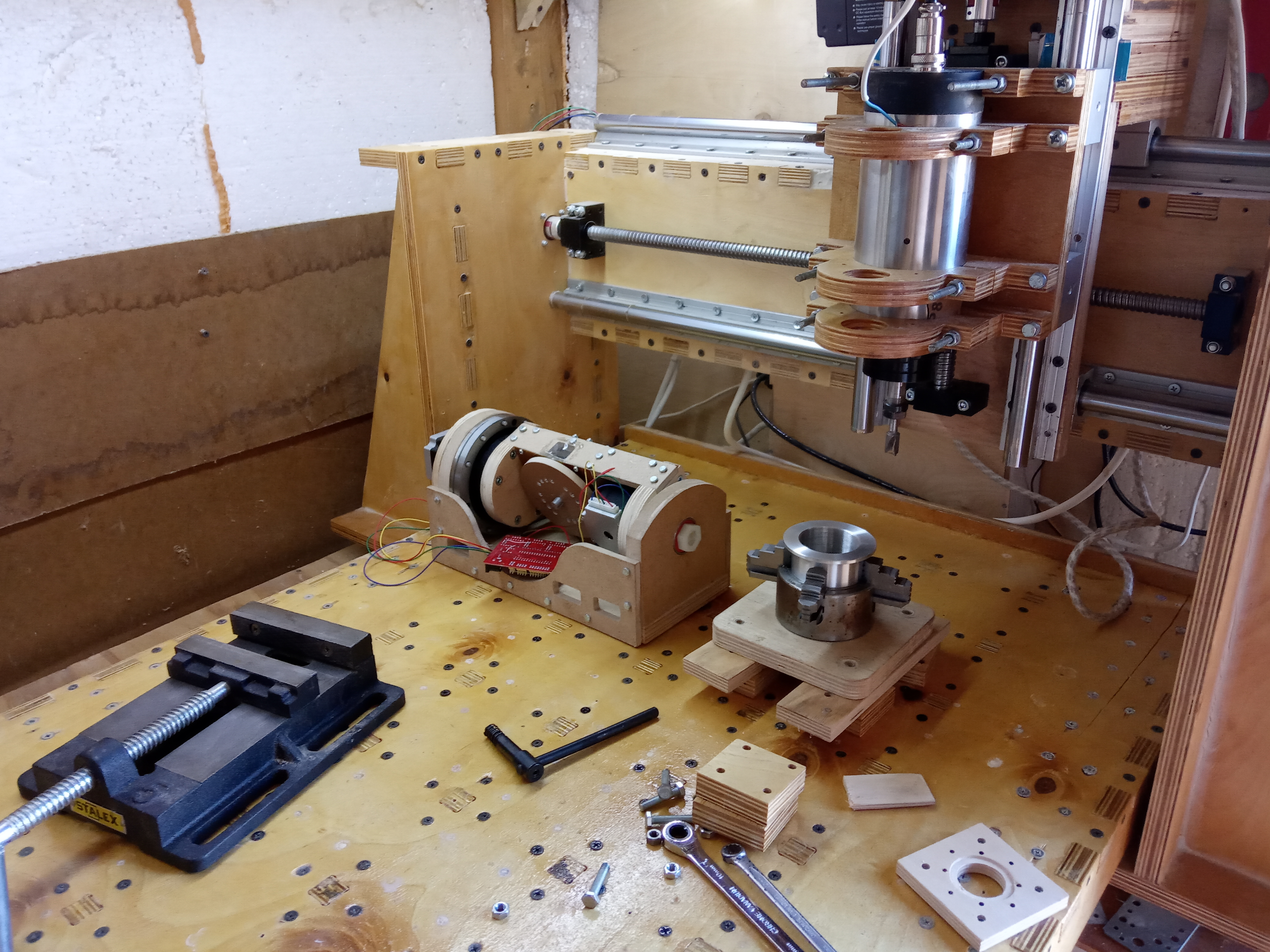

80мм, 1.5кВт воздух с ER11. С инвертором простым. Комплект купил б/у за 10к плюс доставка.
Фото в процессе очередной переделки:
2020_03_08_135021.jpg (4990 просмотров) <a class='original' href='./download/file.php?id=178876&mode=view' target=_blank>Загрузить оригинал (3.92 МБ)</a>

Прошу прощения за небольшой оффтоп, но не смог пройти мимо картинки со станком :) Как раз свой проектирую и заметил, что направляющие на портале расположены на разных плоскостях... А чем было продиктовано такое решение? Какие плюсы/минусы?
