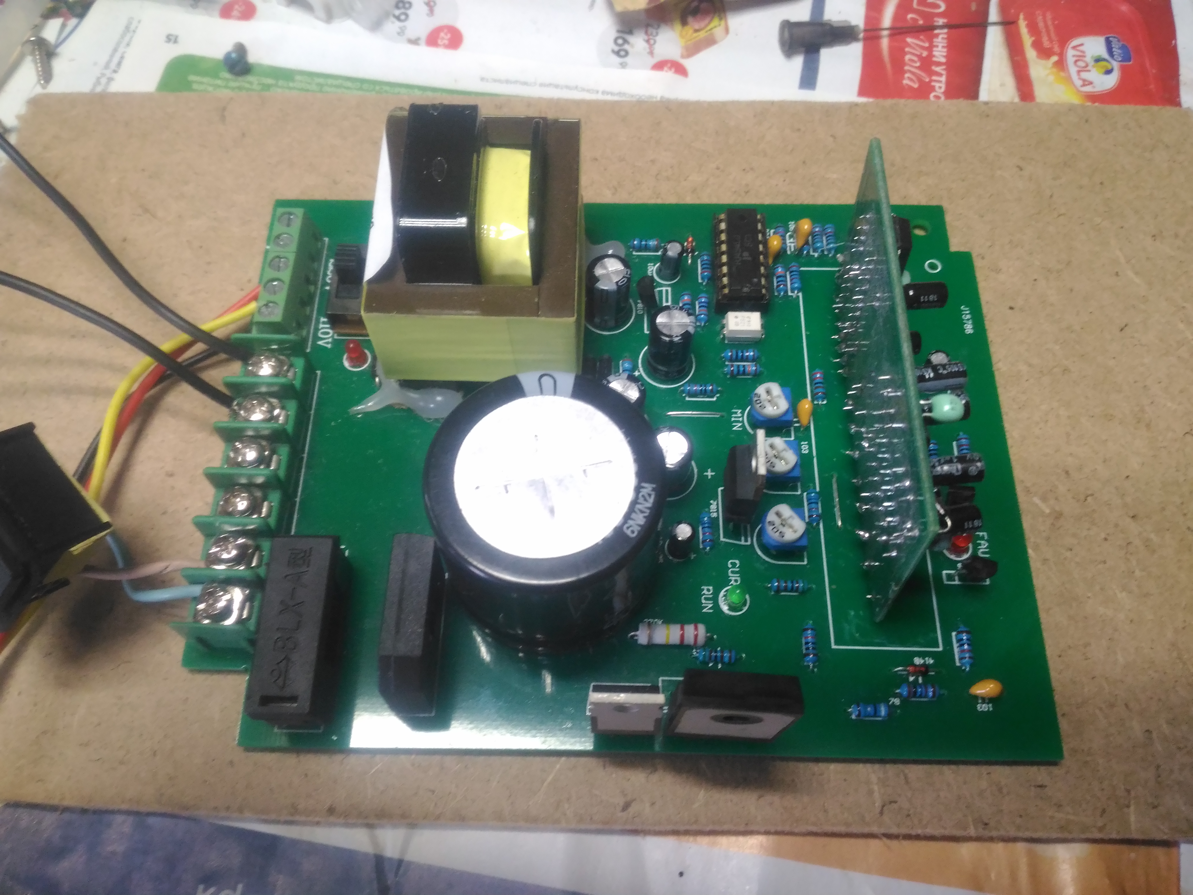

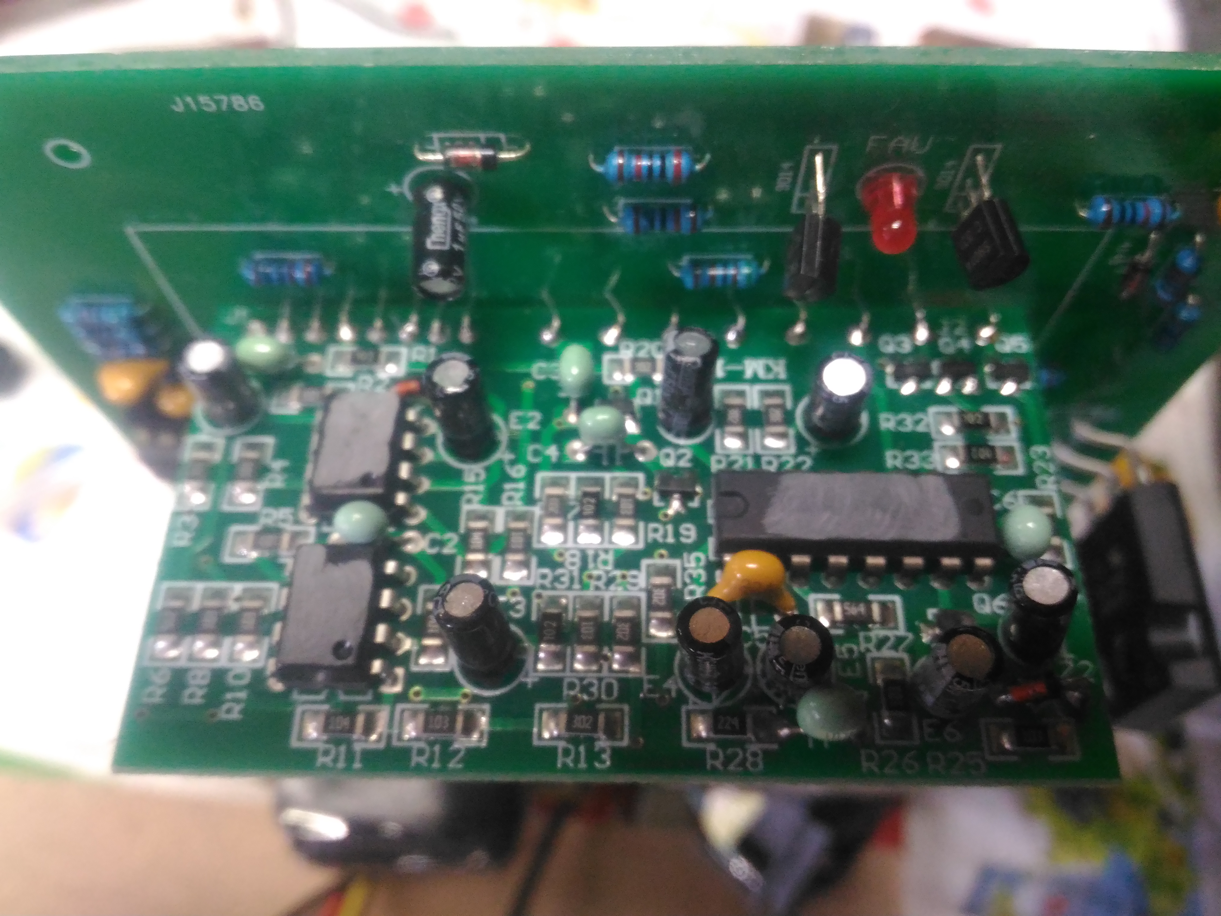

Доброго времени суток, подскажите пож. где найти схему на такую вот плату?
P_20200323_160432.jpg (3250 просмотров) <a class='original' href='./download/file.php?id=178794&mode=view' target=_blank>Загрузить оригинал (2.61 МБ)</a>
P_20200323_160453.jpg (3250 просмотров) <a class='original' href='./download/file.php?id=178795&mode=view' target=_blank>Загрузить оригинал (2.76 МБ)</a>
Что произошло, на выходе с блока питания где при регулировке переменного резистора должно быть напряжение (грубо говоря от 0 до 100 вольт) постоянного тока , 300 вольт .

MEGOVES писал(а):подскажите пож. где найти схему на такую вот плату?
Мне в свое время так и не удалось найти готовую схему, китайцы специально затирают маркировку.
MEGOVES писал(а):Что произошло, на выходе с блока питания ...300 вольт .
Плата управления не работает, ключ открыт, вот на выходе и имеем 300 вольт, кстати от фазы не развязанного :pssdoff: .
Уу вас на плате регулировки ничего сгоревшего не вижу (у меня было), может только сам ключ с обвязкой пробит на основной плате.
П.С. я себе ставил два БП последовательно по 48 вольт, регуляторами выкручивал до 55 вольт, и отдельную готовую платку ШИМ регулятор.
