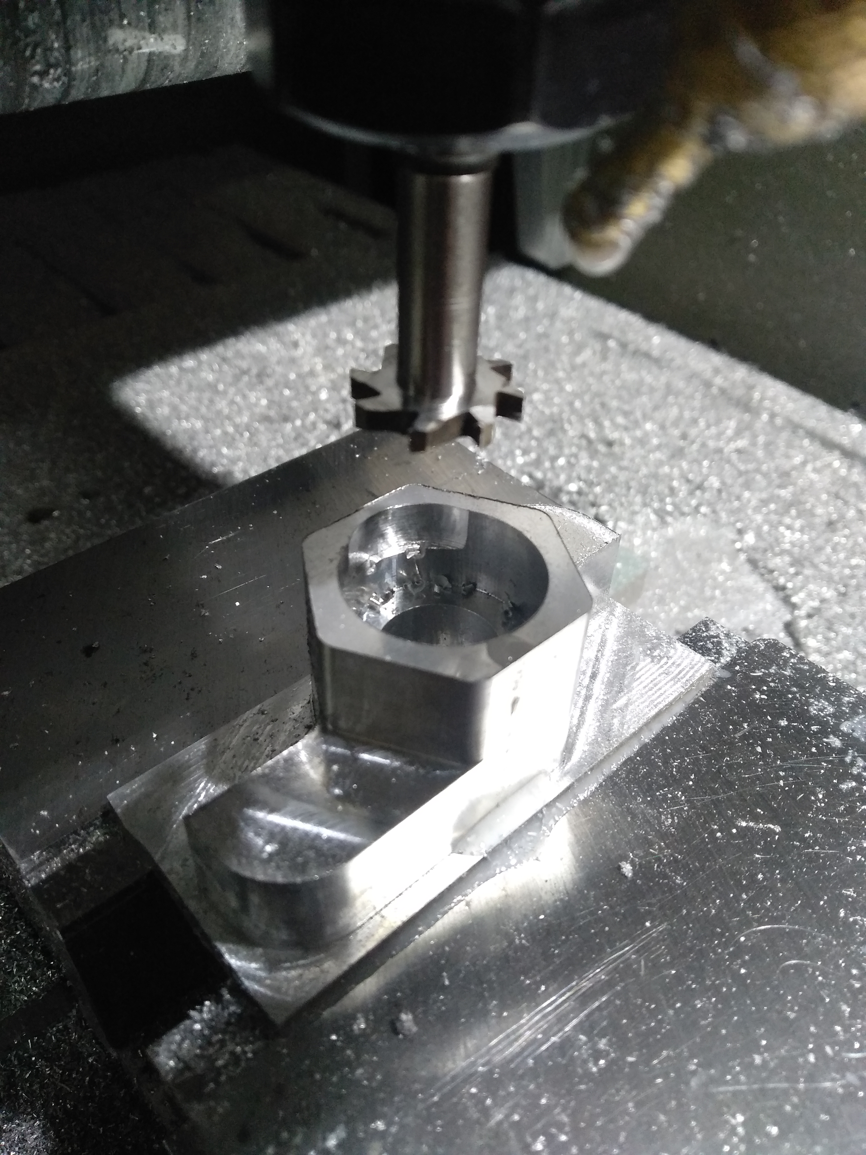

Освоил Т фрезу, правда со второго раза

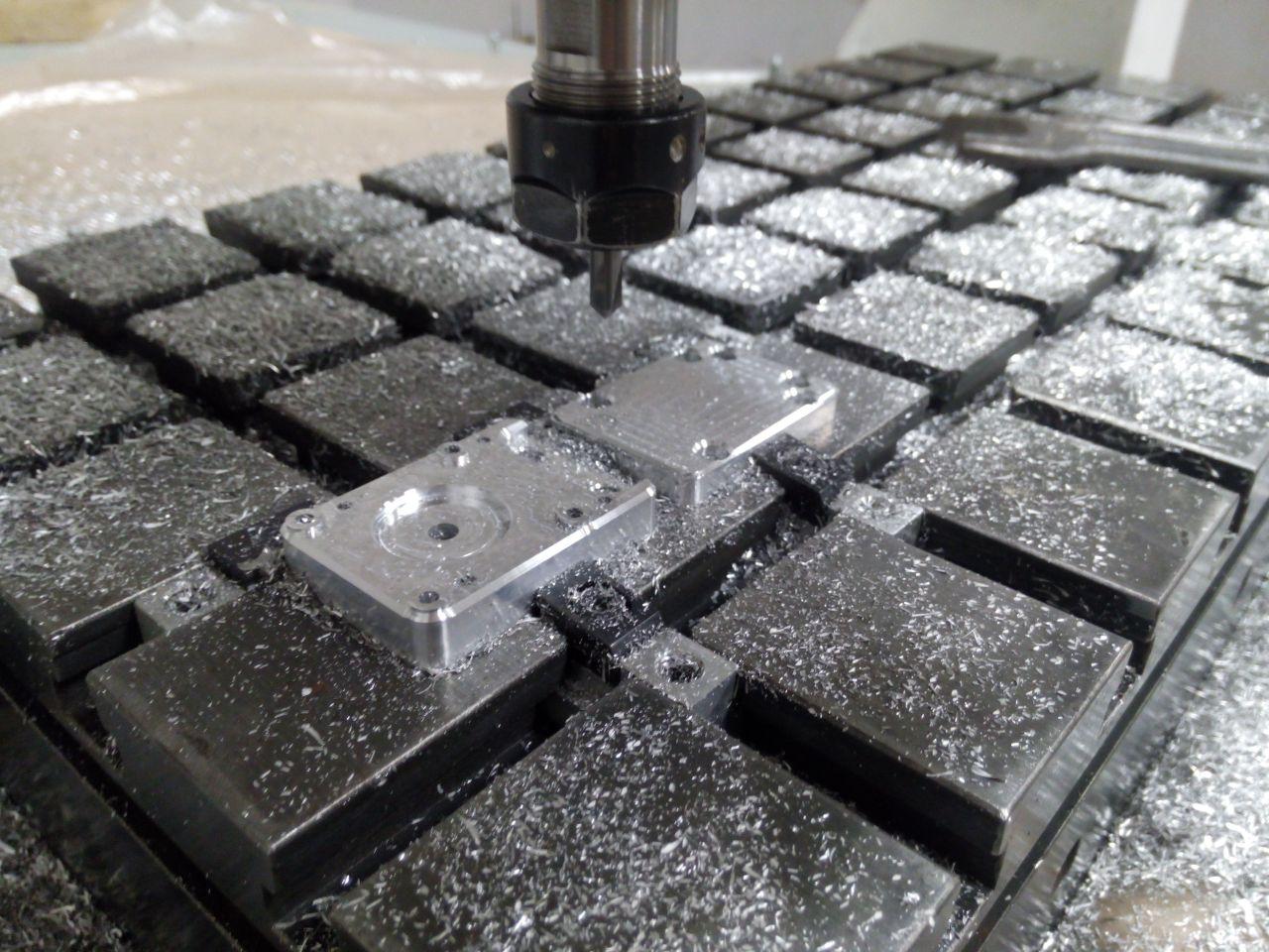

Самодельные тиски, самодельный упор, самодельная сковородка.....
Ну и конечно же детали для самодельного станка

john1987887
Сообщения: 3296
Репутация: 1802
Re: Станок 600х400х150 мм
Сообщение john1987887 »
Прижимы питбуль у тебя тоже с дюраля?
Сообщения: 4510
да, причем с какого то пластилинового
Смотрел сторис, и у тебя с обох сторон они закручиваются. Почему?
Обычно с одной стороны делают простой упор, а с другой стороны 2-ма прижимают.
А так тебе прижимать нужно 4.
Сообщения: 4510
Да, с двух сторон прижимаю. Мне кажется так надежнее, исключаю возможность подрыва детали.

sima8520 писал(а):Да, с двух сторон прижимаю. Мне кажется так надежнее, исключаю возможность подрыва детали.
у меня со второй стороны упоры шипастые немного... Когда со всех сторон прижимы - на них ерзает при затяжке туда сюда, если 4 шт - на диагональных может слабее быть натяг... но эт всё теория. на практике на стационарных просто удобнее позиционировать СК.

hmnijp писал(а):у меня со второй стороны упоры шипастые немног
торец детали не коцает?

sima8520 писал(а):торец детали не коцает?
это черновые) для чистовой есть плоские которые не коцают) у меня они ещё в качестве позиционирующего угла работают, ставятся с натягом в паз УСП. прям от них ноль отбиваю. на не лютых режимах в чистовой на них не подрывало тоже пока... если совсем аккуратно нужно - фольгу подсовываю под прижим.
чет не оч фотку нашел, короче у него с одной угла зубы, с другого плоская сторона от которой базировать можно. короч переворачиваю просто на 180 и получается чистовой упор.

а здесь угол из двух упоров и двух прижимов например - так вот с 4мя прижимами вообще не получалось прижать, их крутить начинает все в одну сторону.
