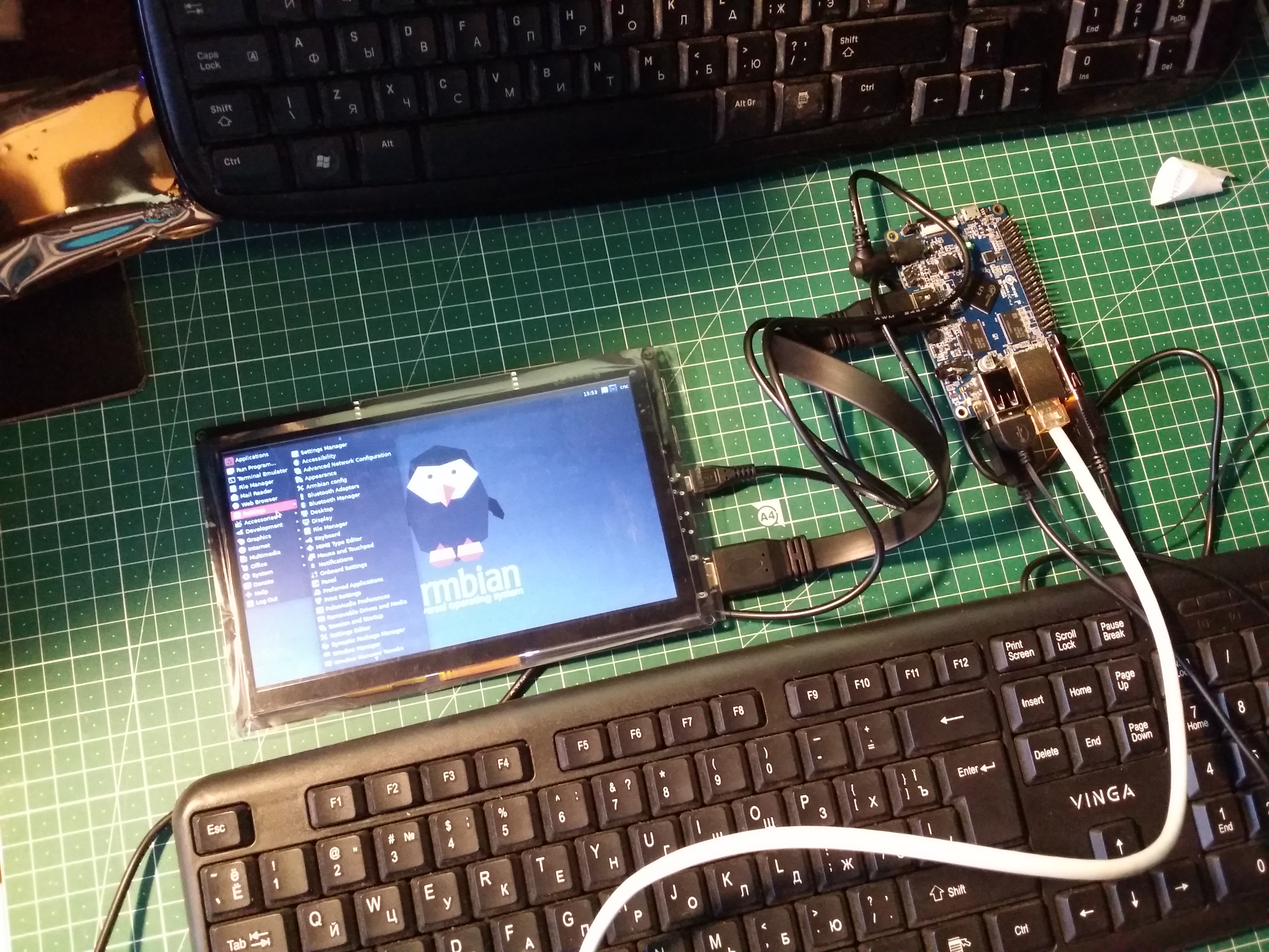

20200309_175354.jpg (3549 просмотров) <a class='original' href='./download/file.php?id=177901&mode=view' target=_blank>Загрузить оригинал (3.74 МБ)</a>
20200309_180118.jpg (3549 просмотров) <a class='original' href='./download/file.php?id=177902&mode=view' target=_blank>Загрузить оригинал (3.69 МБ)</a>
20200309_182903.jpg (3549 просмотров) <a class='original' href='./download/file.php?id=177903&mode=view' target=_blank>Загрузить оригинал (3.88 МБ)</a>
Как пины можно проверить на работоспособность?
Короткое видео в инстаграм
(кому интересно)
Вот что получилось.
Дисплей и тач сразу заработал.
Но при Shut Down почему-то не отключается.
Приходится выдергивать.
На кнопку не реагирует.
Так и должно быть?
Карточка медленная 8 Гб
(нет даже обозначения класса)
Или подольше нужно подождать?
Образ залил через Rufus 3
Покупать карту на 8, или 16 ГБ 10-го класса?

xenon-alien писал(а):Но при Shut Down почему-то не отключается.
Так и должно быть?
Так и должно быть. Потому что ни в Armbian, ни в новом ядре Linux, ни в ОС нет такого функционала. В предыдущих версиях Linux такой функционал был вкупе с закрытой прошивкой сопроцессора (от производителя). В этой теме уже кто-то добавлял такой функционал средствами моей прошивки. В нашу ЧПУ прошивку я это дело не внедрял, т.к. каждая микросекунда сопроцессора у нас на счету.
Чем SD карта быстрее, тем лучше. Размер по желанию, но не меньше 8 Гб.
ЗЫ для работы с ЧПУ на процессор надо надеть кулер, да побольше.
