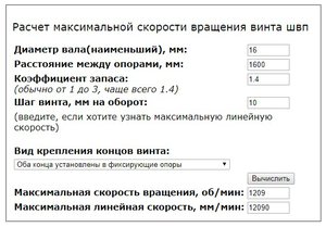

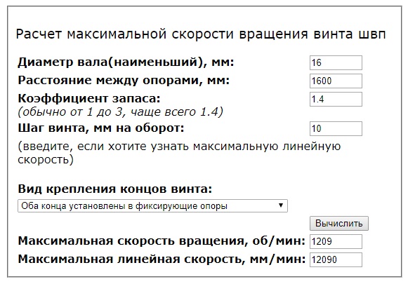

в теме "Максимальная скорость ШВП" наткнулся на калькулятор максимальной скорости швп в зависимости от длинны и диаметра. Вот ссылка : http://www.servotechnica.ru/catalog/typ ... .pl?id=112 .
Получается при установке с обеих сторон фиксирующих опор скорость существенно возрастает.
Поправьте если ошибаюсь.

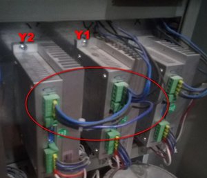

подскажите какую плату лучше брать для управления драйверами шаговых двигателей. Как правильно синхронизировать работу двух двигателей по длинной оси. Полезные ссылки,советы . Мозг закипает, не пойму ,что лучше покупать.

Barmoglot писал(а):Как правильно синхронизировать работу двух двигателей по длинной оси.
Насчёт "правильно" не знаю, до дёшево и сердито можно так
Снимок3.JPG (9117 просмотров) <a class='original' href='./download/file.php?id=178492&mode=view' target=_blank>Загрузить оригинал (59.91 КБ)</a>
