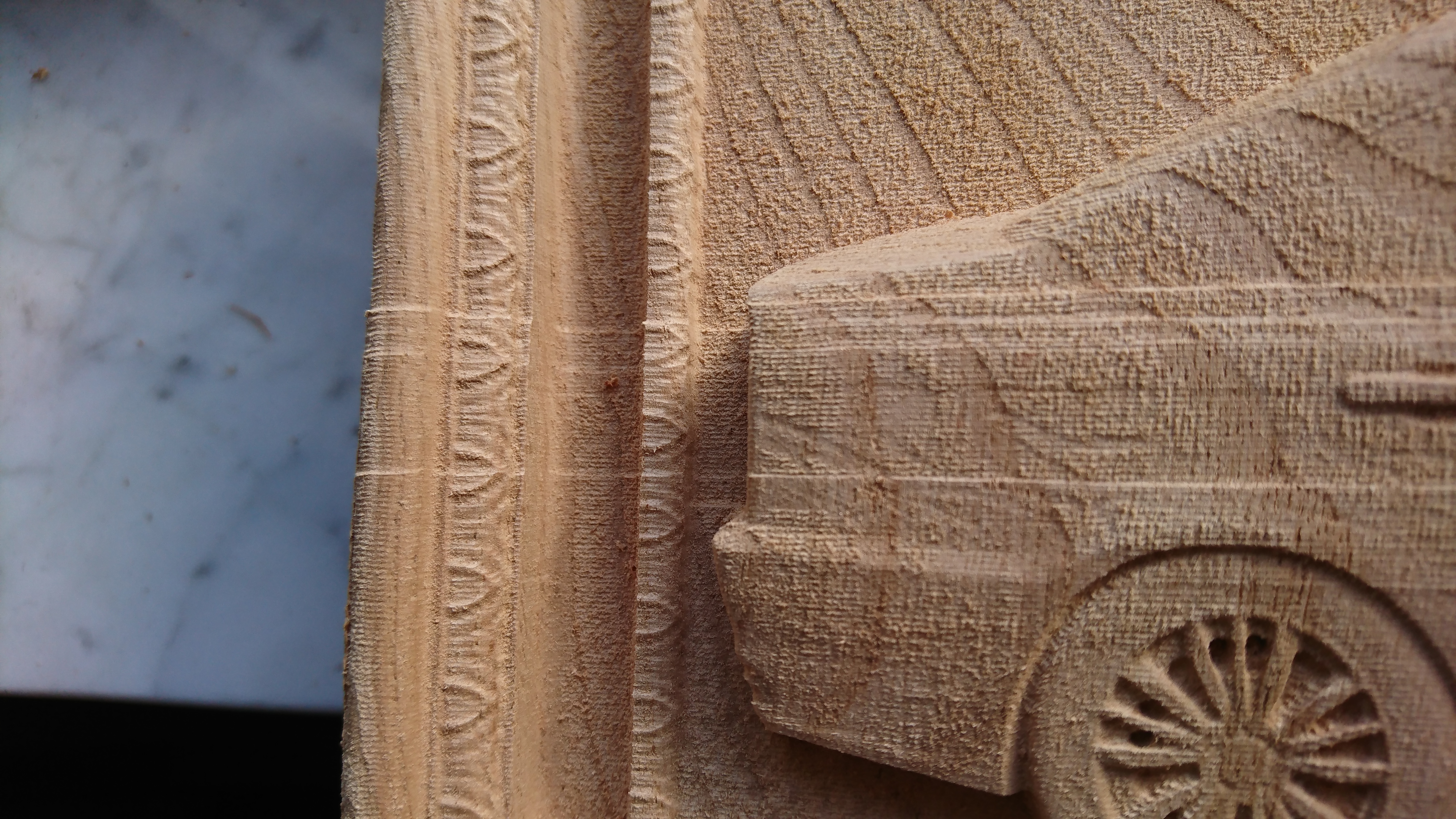

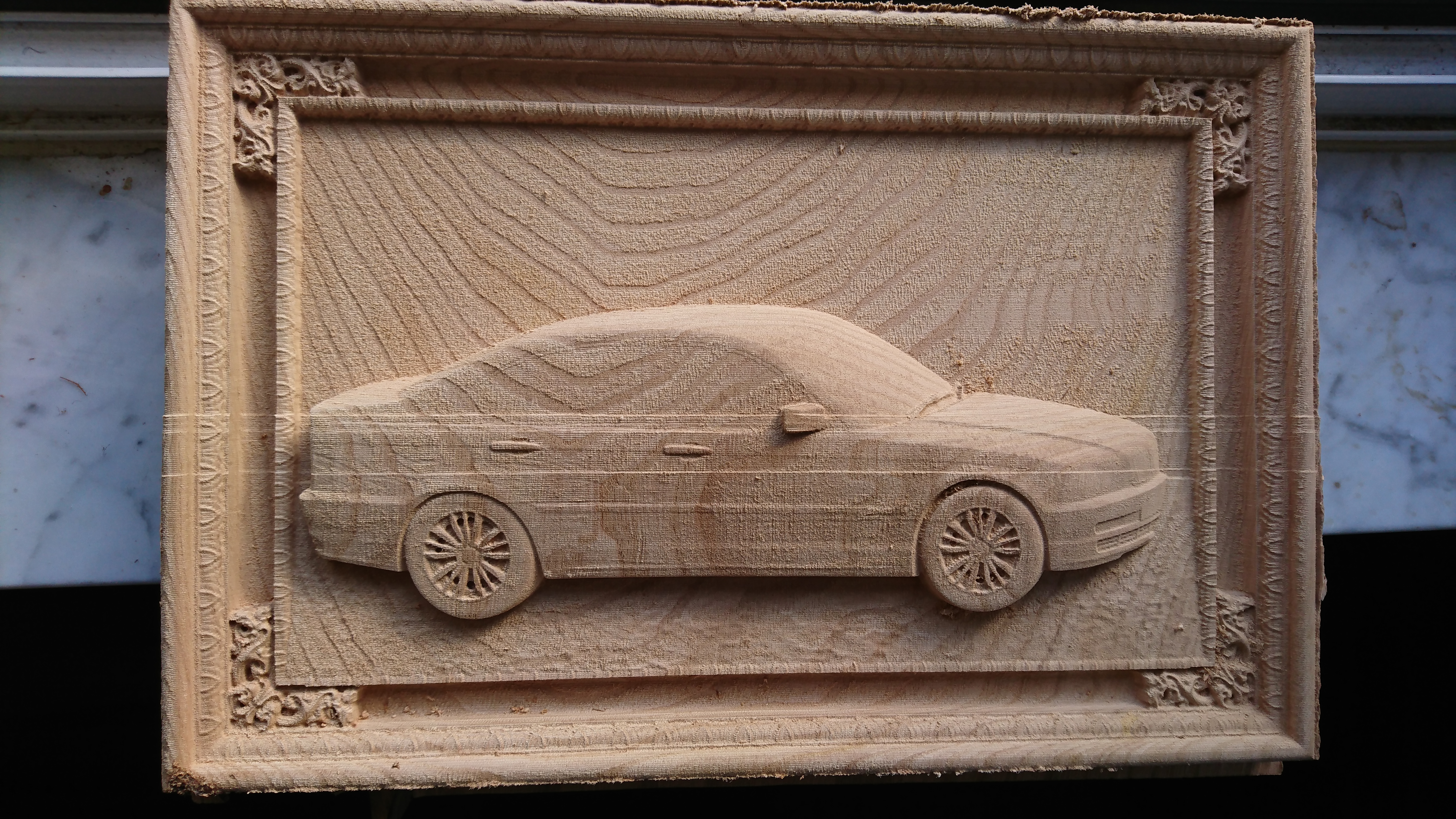

Здравствуйте добрые чпушники, помогите понять в чем причина. Я недавно занимаюсь фрезеровкой. Программу писала в арткаме 2018, но думаю это проблема не в программе, а в станке. Как убрать эти полоски? В чем причина?

Починить или проапгрейдить станок. Два варианта - люфты в механике или помехи в электрике.

Это пропуск шагов по оси Z, при работе по рельефам она работает в самом напряженном режиме. Рекомендую либо поставить на этой оси ШД помощнее, либо уменьшить там ускорение. Если не поможет, то скорее всего идут наведенные помехи по линии электрики. Как бороться - читайте в моей ветке, мне это помогло!

Люфтит ось Z. Смотреть муфты, но скорее всего опорные подшипники ШВП.

Сфотайте ваш станок с разных сторон - нужно понять что за механика на нём (можно даже ссылку на продавца). И ещё неплохо было бы увидеть открытый блок управления. Как блок управления подключен к компу: ЛПТ, ЮСБи, Эзернэт?
Проверьте люфты, лучше по всем осям. Подайте напругу на станок, чтоб приводы встали в удержание и надавите на его подвижные части(портал, ось Z, каретка с осью Z). Люфт в несколько десяток можно увидеть даже без индикатора.
Если с люфтами (те с механикой) всё нормально, то смотрите электронику.
Вот видео с проверкой пропуска шагов https://www.youtube.com/watch?v=Gibl82QFUuE&t=7s
