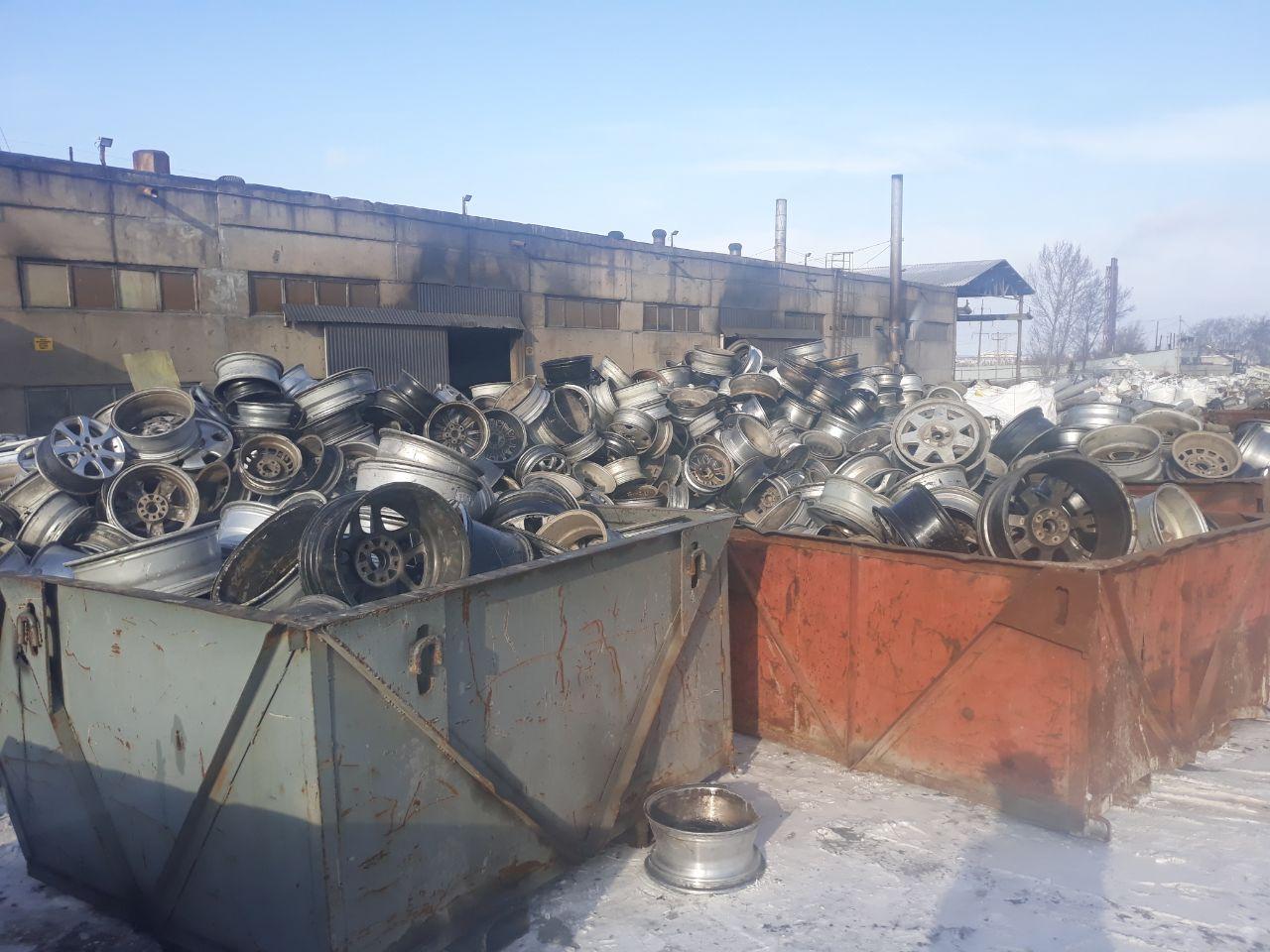

https://www.kp.ru/daily/26728/3755154/ . Фотки этих самых китайских дисков можете в гугле поискать сломанных :wik: ..

Dimka писал(а):Фотки этих самых китайских дисков можете в гугле поискать сломанных ..
хорошие диски, и в печь удобно грузить
