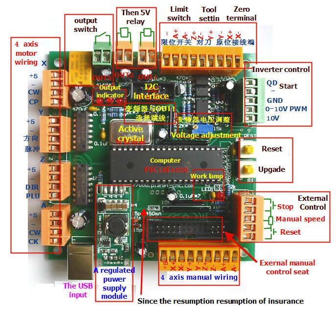

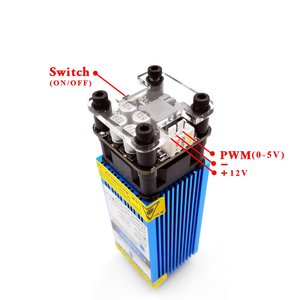

народ приобрел лазер но не знаю как его подключить к контроллеру чпу станка. лазер имеет 3 входа 12- 12+ и PWM управление 0-5вольт , котроллер у меня (фото) на нем есть выходы для управления инвертером. там есть выход PWM но он 0-10в. Можно ли както подключить к этому котроллеру?

z96z писал(а):народ приобрел лазер но не знаю как его подключить к контроллеру чпу станка. лазер имеет 3 входа 12- 12+ и PWM управление 0-5вольт , котроллер у меня (фото) на нем есть выходы для управления инвертером. там есть выход PWM но он 0-10в. Можно ли както подключить к этому котроллеру?
У тебя контроллер Planet-CNC МК-1, к нему по простому подключить лазер с возможностью регулировки мощности, не получится.

Какой программой пользуется ваш станок? Как подключен шпиндель? Если вы используете выходящие сигналы под шпиндель то х.з. если вы используете мач3 то шпиндель подключаем через rs485, тем самым освобождая пины на output, а к ним уже цепляем лазер через реле.
