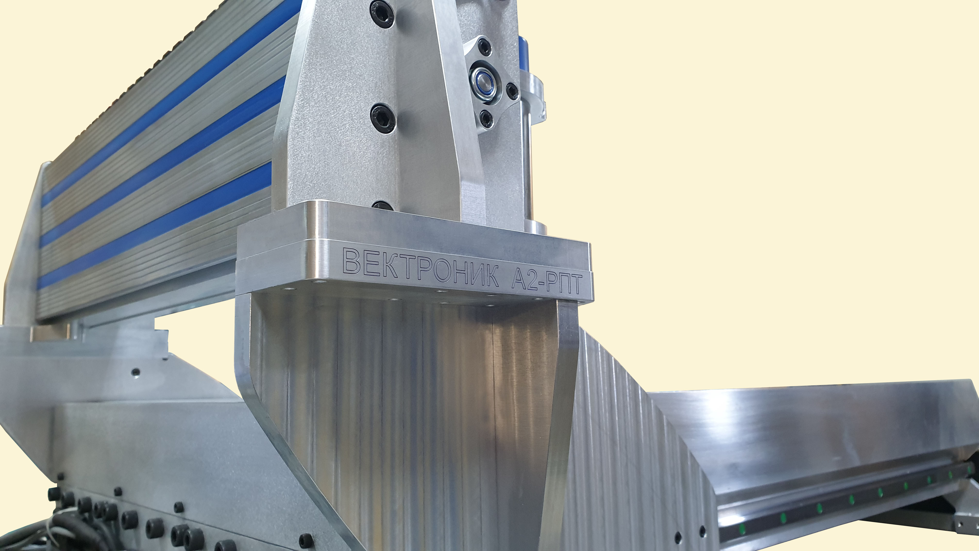

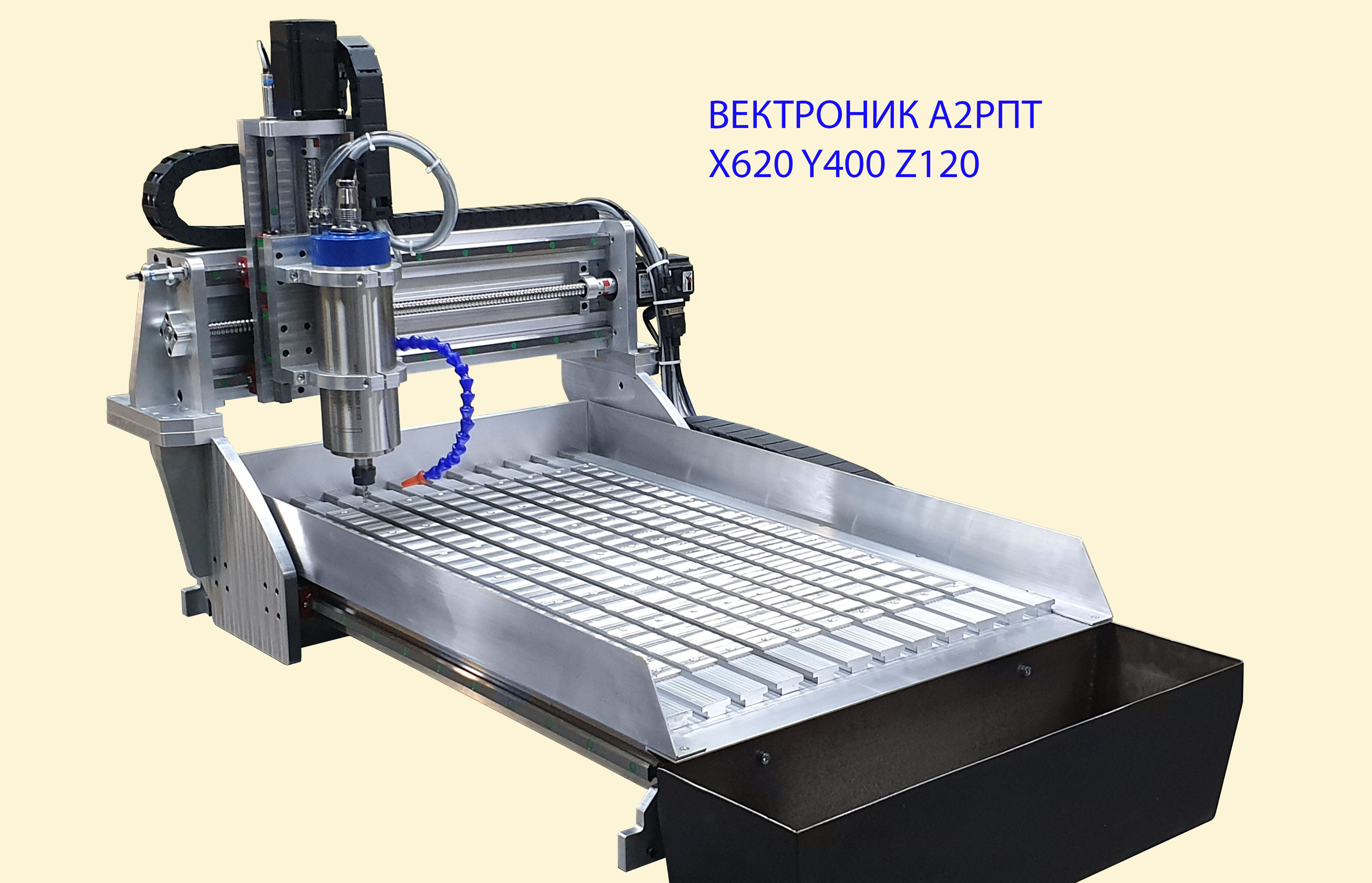

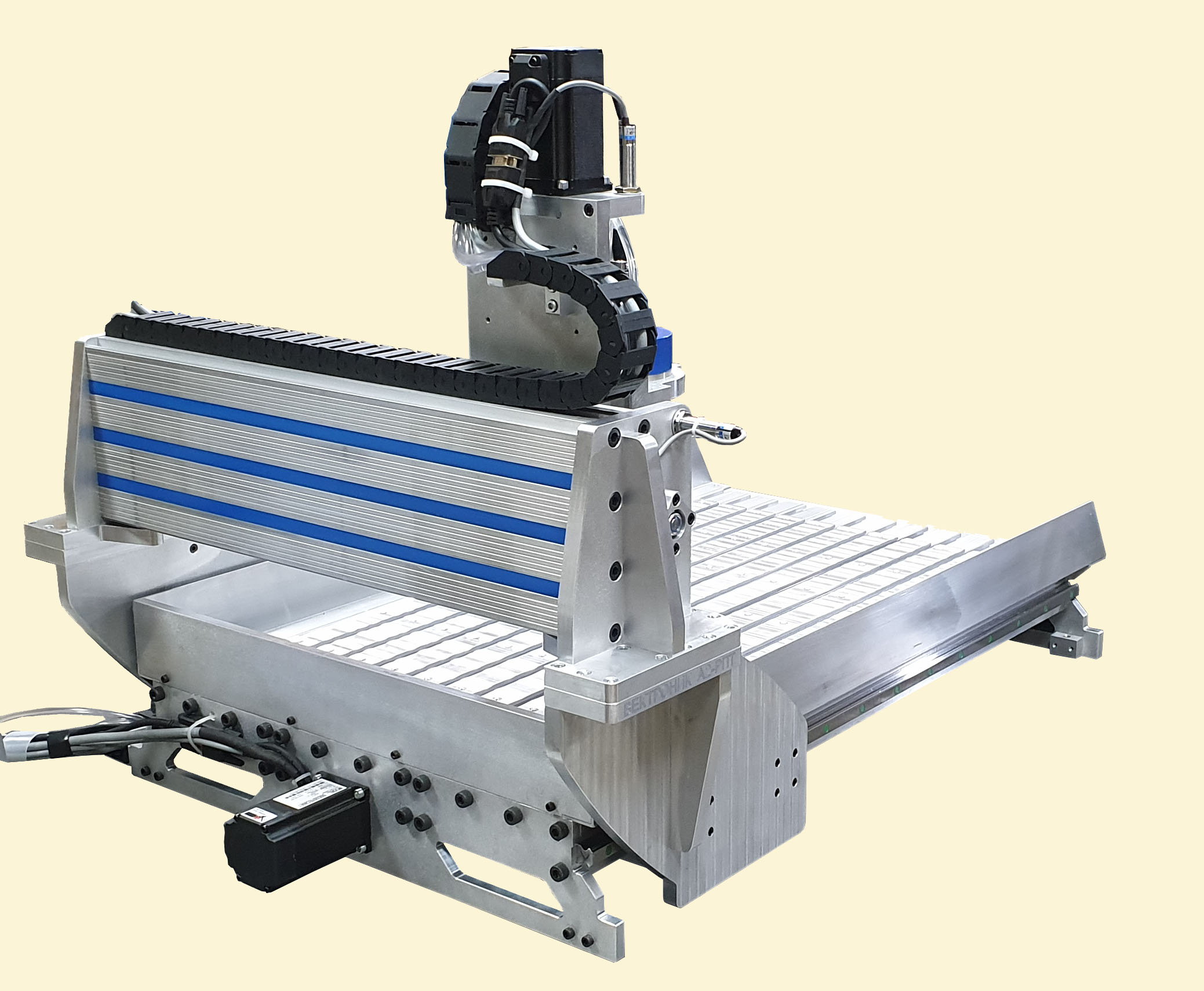

Здравствуйте Уважаемые ЧПУ-шники!
Свершилось, станок Вектроник А2РПТ "дошёл" до стадии - готов к производству :D
Рабочее поле 620х400х120
Собран из тяжелого профиля собственной разработки.
Данный станок был заказан в комплектации "под ключ", с подачей СОЖ, герметичными бортами, приёмной ванной для СОЖ и стружки.
Цена собранной механики 140380 р. (без электроники)
Цена может меняться при значительном колебании курса рубля.
Местонахождение г. Красноярск.
Оплата по реквизитам на р/сч предприятия.
Доставка любой ТК
Заказать можно тут https://vektronik.ru/
Видеообзор и первая стружка появится в ближайшее время на моем канале http://www.youtube.com/c/Vektronik
С Уважением Наиль.

Lafayette
Сообщения: 3349
Репутация: 445
Re: Наборы "Вектроник" для самостоятельной сборки ЧПУ станка
Сообщение Lafayette »
Имеется ввиду "туман" в качестве сож?
Lafayette, да не тут сплошной полив похоже. для тумана ненужно корыто.

Lafayette писал(а):Имеется ввиду "туман" в качестве сож?
Подача в жидком виде :)
