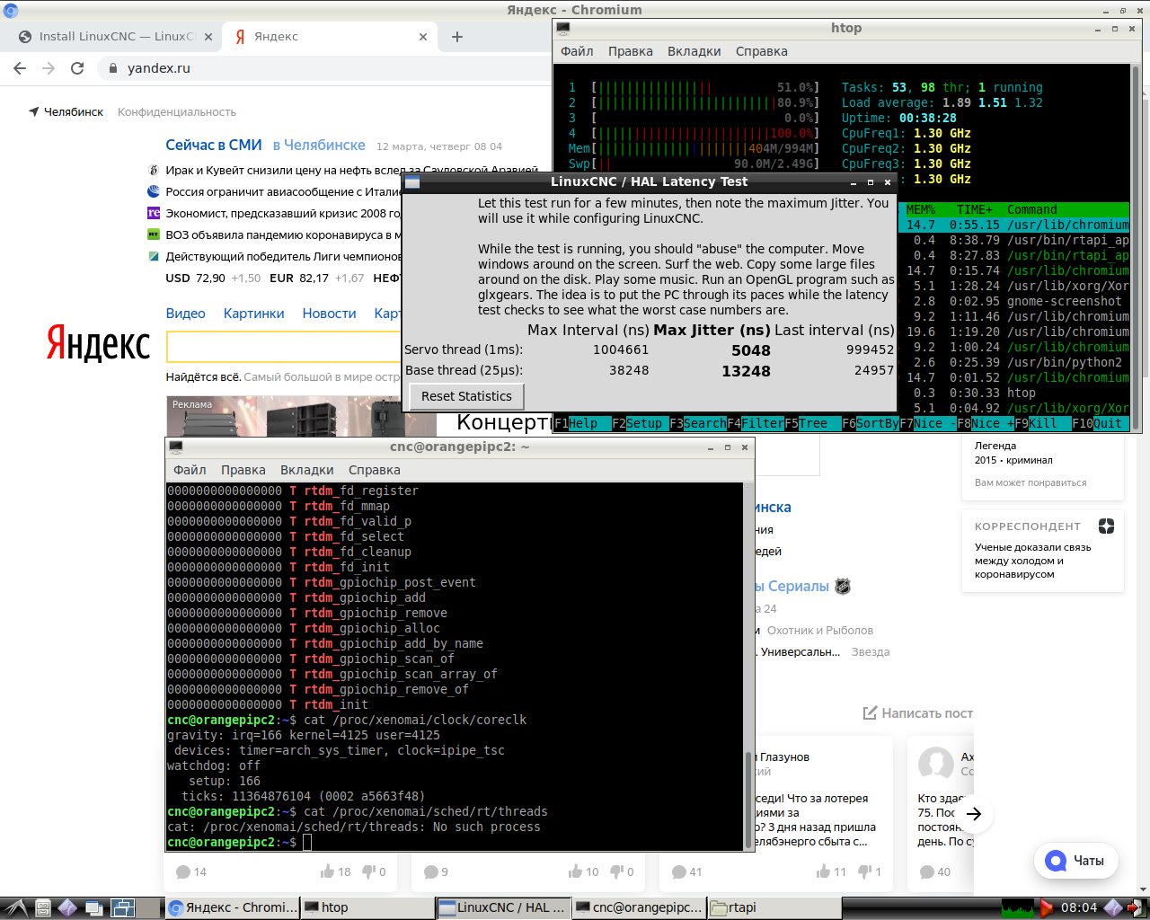

Ну вот, все таки хакнул я LinuxCNC. :hehehe: Note: Using POSIX realtime :hehehe:
Работы конечно еще много, но я на правильном пути...
Latency можно до 12-15 мкс довести. :good:

Выделил два ядра (2,3) xenomai-ну, а грузится только одно - последнее 3-е ядро. Как-то странно он нагрузку распределяет. :wik:
Кстати, когда ксеномайновский latency тест (2730 ns) запускаешь параллельно с нашим, - наш просто отдыхает.
Кто знает, за связь с Cobalt-ом в LinuxCNC какие файлы отвечают?
Может можно их переписать, и заставить работать base_thread в пространстве ядра?
И еще hal_gpio драйвер где посмотреть можно? Что бы он с Cobalt-ом работал.
Мне бы хотя бы образец. Так сказать, с чего начать...
Screenshot from 2020-03-12 08-04-48.png (8035 просмотров) <a class='original' href='./download/file.php?id=178105&mode=view' target=_blank>Загрузить оригинал (297.96 КБ)</a>
Re: Xenomai + LinuxCNC, EVL + LinuxCNC из исходников
Дмитрий, не забывай, что кроме значения latency, ещё важно знать, сколько времени занимает сам базовый период. В нём, как минимум, будут крутится 3 функции - gpio.read, stepgen.make-pulses и gpio.write. Процессор апельсина, который работает на частоте ~1.3 ГГц, в этом плане даже до 4-го пня (3 ГГц) не дотягивает ;)
По моим прикидкам, gpio.read и write в апельсине могут вместе занимать до 20 мкс и более. Если прибавить сюда время от stepgen.make-pulses, общая сумма станет заметно больше. К тому же, я сомневаюсь, что кто-то возьмётся переписывать эти фунции на ассемблере, чтобы хоть как-то сократить время их выполнения.
Так что, перед игрищами с latency, я бы для начала замерил базовый период, а уж потом бежал уменьшать latency :)
