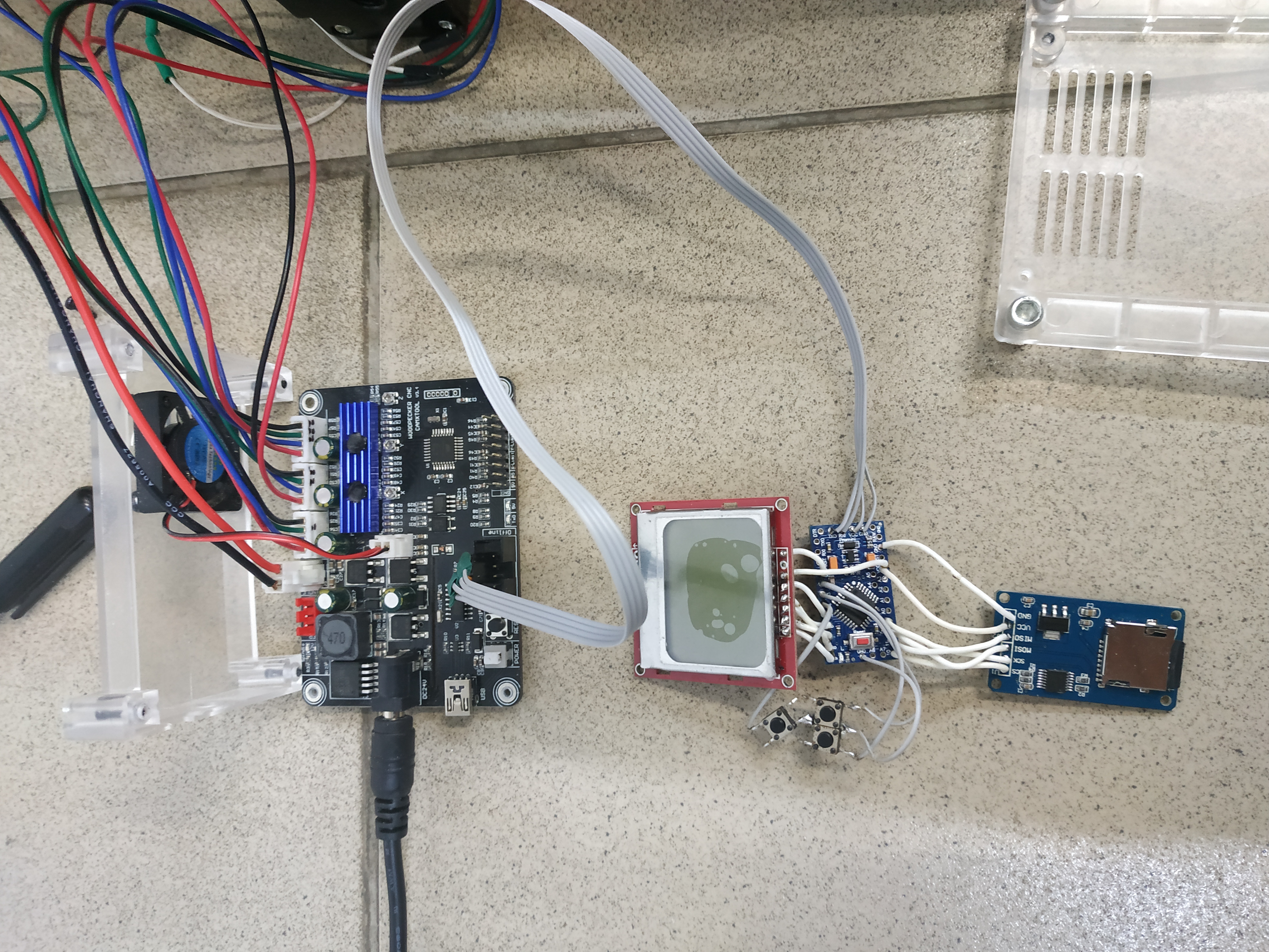

Подскажите,как проверить контролер,как он должен работать?Я запустил ,бегаю по меню,в роздел файл не заходит? В ручную осями не двигает ...импульсов на тх,rx нет

Спаял

А библиотеки свои скинуть сможите ?Версию ide скачал такую как у вас ,но всеравно компилируется с ворнингами.....

Я библиотеки брал из первого поста. Если не двигает осями, значит нет ответа от GRBL. Он должен на каждое движение отвечать OK. Если ответа нет, то программа ждет его и не реагирует. Может TX/RX местами попутаны? В меню файл заходить должно. Там вроде все работает. Попробуйте скетч работы с СD из примеров библиотеки. И монтаж кардридера. А ошибки при компиляции могут быть просто от наличия лишних библиотек. Если компилируется и заливается, то работать должно. Если ругается типа этого - warning: deprecated conversion from string, то это просто использование устаревшего, но рабочего варианта вывода текста в библиотеке (как мне кажется). Еще один нюанс. На чем у Вас собран контроллер? Если про мини 3 вольтовая, то кардридер работать не должен. У него есть собственный стабилизатор с 5В на 3,3 В. И если его запитать от 3,3, то он не обязан работать. А дисплей должен питаться от 3,3. Хотя 5 В он выдерживает, но это не совсем правильно.

При движении осями, ось смещается только +1 или -1 так должно быть или это за того что нет ответа от grblконтролера.И если не подключать grbl контролер ,то на тх должны проскакивать импульсы при движении осями???

Так и должно быть. контроллер передает GRBL команду ( в G кодах) перемещения оси сначала на 0,01 мм и скорость 100 и ждет ответа OK. пока не получит будет ждать (смысла передавать следующую команду, пока не выполнена предыдущая - нет!). Осциллографом там тяжело что-то увидеть. Лучше подключитесь к монитору ардуино на скорости 115200. И все будет видно. Заодно и другие режимы, типа Home, или сброс увидите.

розобрался почему контролер не двигал осями ))))TX RX БЫЛО ПОПЛУТАНО МЕСТАМИ ))))Осталось розобраться почему не заходит в роздел файл .....

Ошибку нашол-ПОМЕНЯЛ МЕСТАМИ MOSI MISO)))в роздел файл заходит но файлов не видит, только exit)))В чом можит быть проблема?

Попробуй стандартные примеры из библиотеки. Должно быть видно. Проверок на расширение, вроде не заметил. Есть вроде ограничения по длине имени 8 символов.

розобрался ))файлы были на руском,переименувал на 1,2,3.....и сразу появились файлы.....Спасибо )))
