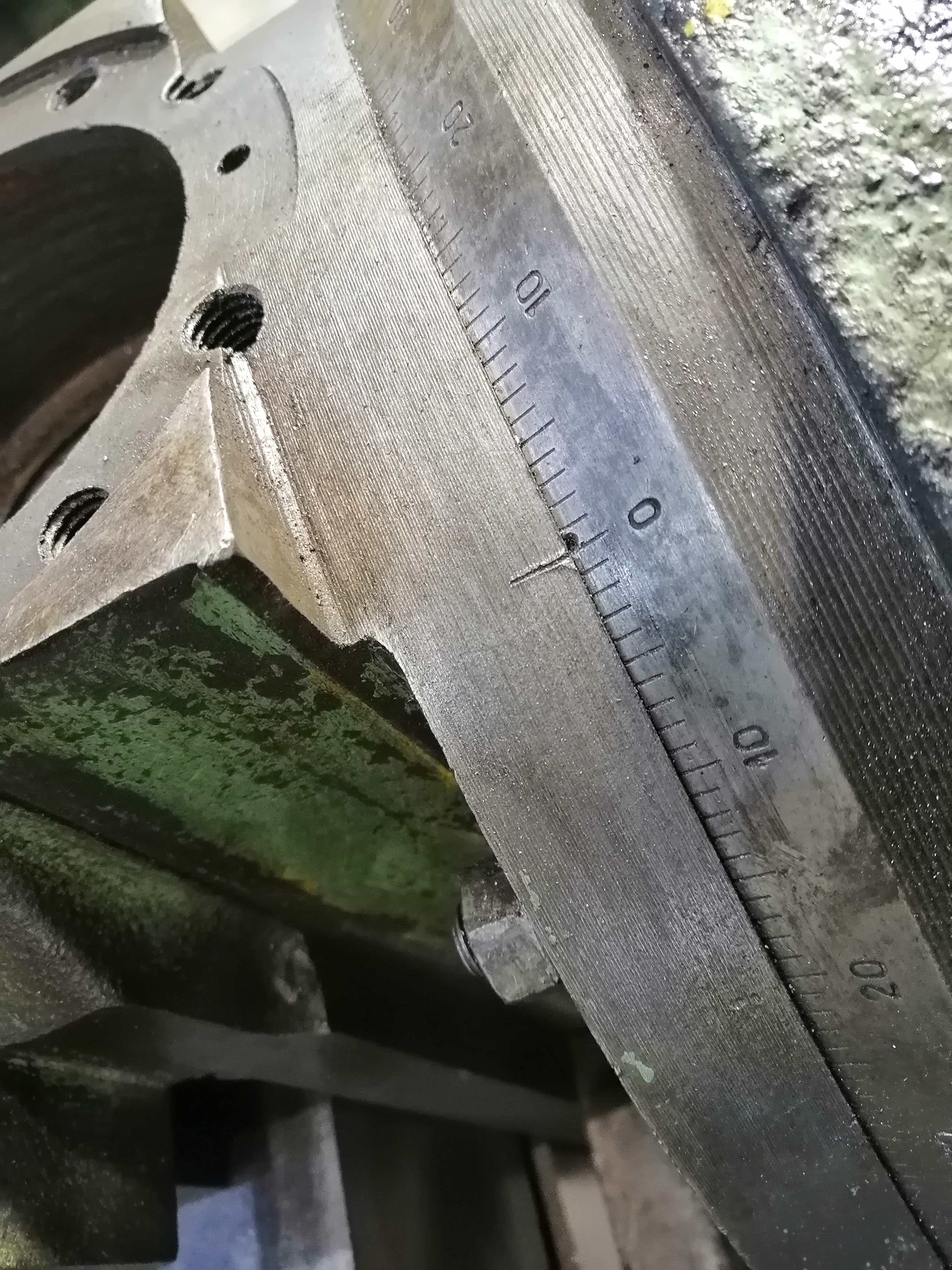

После проточки площадки пришло время проточить и поворотное основание, всё продуваем, протираем, смазываем жидкой смазкой и выставляем по угломерному нониусу на "0".
IMG_20200308_150030.jpg (4375 просмотров) <a class='original' href='./download/file.php?id=177838&mode=view' target=_blank>Загрузить оригинал (2.9 МБ)</a>
IMG_20200308_172955.jpg (4375 просмотров) <a class='original' href='./download/file.php?id=177839&mode=view' target=_blank>Загрузить оригинал (3.67 МБ)</a>
И начинаем точить...
IMG_20200308_151611.jpg (4375 просмотров) <a class='original' href='./download/file.php?id=177840&mode=view' target=_blank>Загрузить оригинал (3.18 МБ)</a>
После первого прохода 0,2мм видим что поверхность кривая напрочь и требует гораздо бОльшего сьема, а не просто чистки.
Продолжаем драть до победного результата (в итоге снято 0,85мм)...
IMG_20200308_151905.jpg (4375 просмотров) <a class='original' href='./download/file.php?id=177842&mode=view' target=_blank>Загрузить оригинал (3.05 МБ)</a>
IMG_20200308_162151.jpg (4375 просмотров) <a class='original' href='./download/file.php?id=177843&mode=view' target=_blank>Загрузить оригинал (3.36 МБ)</a>
Вроде бы и победа, снимаем тиски с оправки и прикручиваем на "тумбу" для проверки. Результат не радует... Градусная шкала (с завода) сдвинута относительно шпоночных пазов примерно на 3градуса, что есть погано и работе будет мешать. Снимаем тискис кубика и возвращаем в исходное положение для последующей доработки...

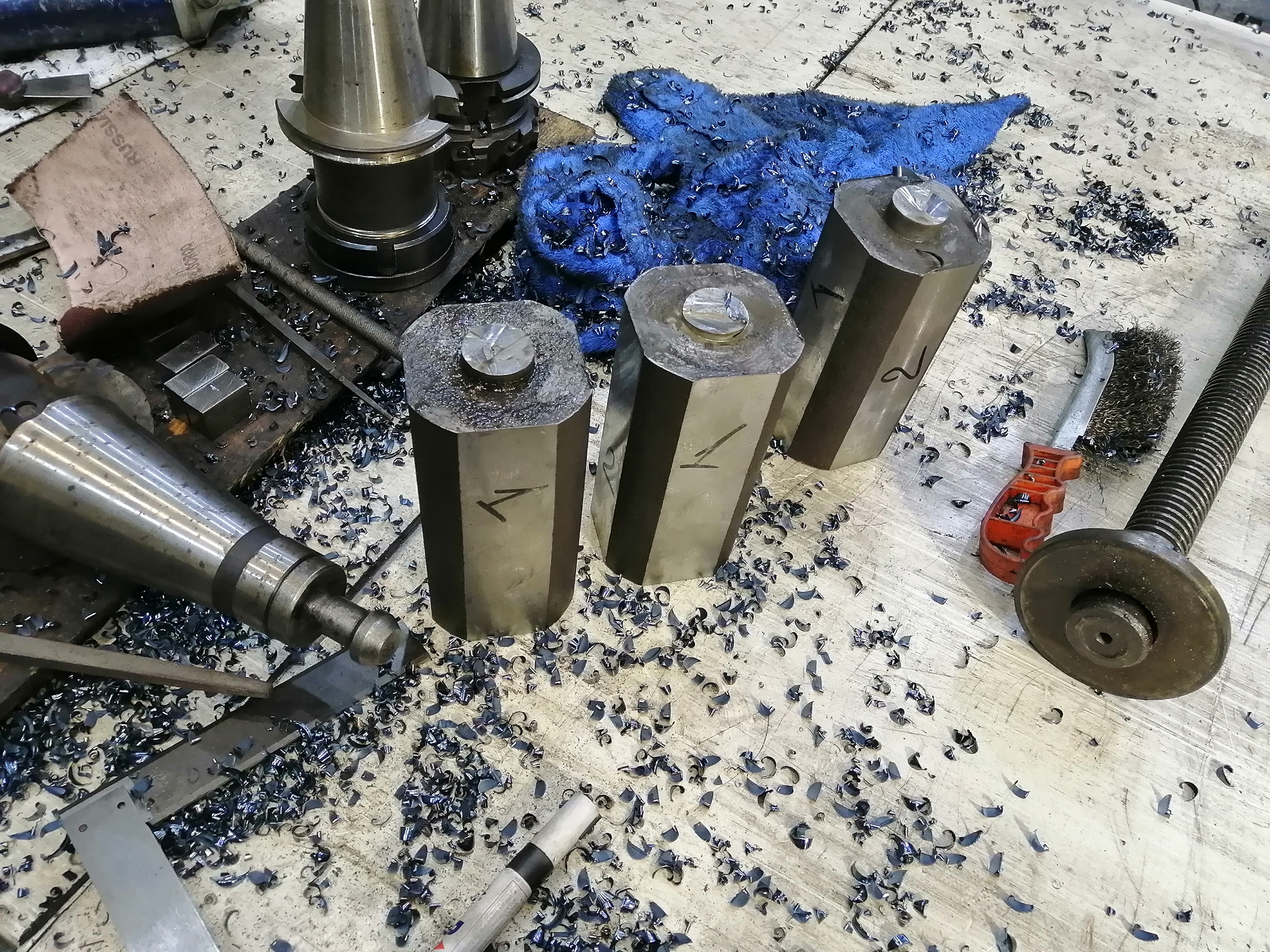

Сегодня был день превращения круглого в квадратное. :hehehe:
https://www.youtube.com/watch?v=4HvxbeQLd3s
IMG_20200309_214027.jpg (4312 просмотров) <a class='original' href='./download/file.php?id=177890&mode=view' target=_blank>Загрузить оригинал (3.67 МБ)</a>
IMG_20200309_214031.jpg (4312 просмотров) <a class='original' href='./download/file.php?id=177891&mode=view' target=_blank>Загрузить оригинал (5.33 МБ)</a>
IMG_20200309_220804.jpg (4312 просмотров) <a class='original' href='./download/file.php?id=177892&mode=view' target=_blank>Загрузить оригинал (3.22 МБ)</a>
IMG_20200309_220808.jpg (4312 просмотров) <a class='original' href='./download/file.php?id=177893&mode=view' target=_blank>Загрузить оригинал (3.87 МБ)</a>
IMG_20200309_223036.jpg (4312 просмотров) <a class='original' href='./download/file.php?id=177894&mode=view' target=_blank>Загрузить оригинал (4.54 МБ)</a>
IMG_20200309_223040.jpg (4312 просмотров) <a class='original' href='./download/file.php?id=177895&mode=view' target=_blank>Загрузить оригинал (4.73 МБ)</a>
IMG_20200309_225336.jpg (4312 просмотров) <a class='original' href='./download/file.php?id=177896&mode=view' target=_blank>Загрузить оригинал (3.41 МБ)</a>

Продолжение эпопеи с квадратингом.
IMG_20200310_141557.jpg (4254 просмотра) <a class='original' href='./download/file.php?id=177972&mode=view' target=_blank>Загрузить оригинал (4.68 МБ)</a>
IMG_20200310_141602.jpg (4254 просмотра) <a class='original' href='./download/file.php?id=177973&mode=view' target=_blank>Загрузить оригинал (4.23 МБ)</a>
IMG_20200310_151719.jpg (4254 просмотра) <a class='original' href='./download/file.php?id=177974&mode=view' target=_blank>Загрузить оригинал (3.42 МБ)</a>
IMG_20200310_152751.jpg (4254 просмотра) <a class='original' href='./download/file.php?id=177975&mode=view' target=_blank>Загрузить оригинал (4.64 МБ)</a>
IMG_20200310_154758.jpg (4254 просмотра) <a class='original' href='./download/file.php?id=177976&mode=view' target=_blank>Загрузить оригинал (3.75 МБ)</a>
IMG_20200310_164814.jpg (4254 просмотра) <a class='original' href='./download/file.php?id=177977&mode=view' target=_blank>Загрузить оригинал (3.7 МБ)</a>

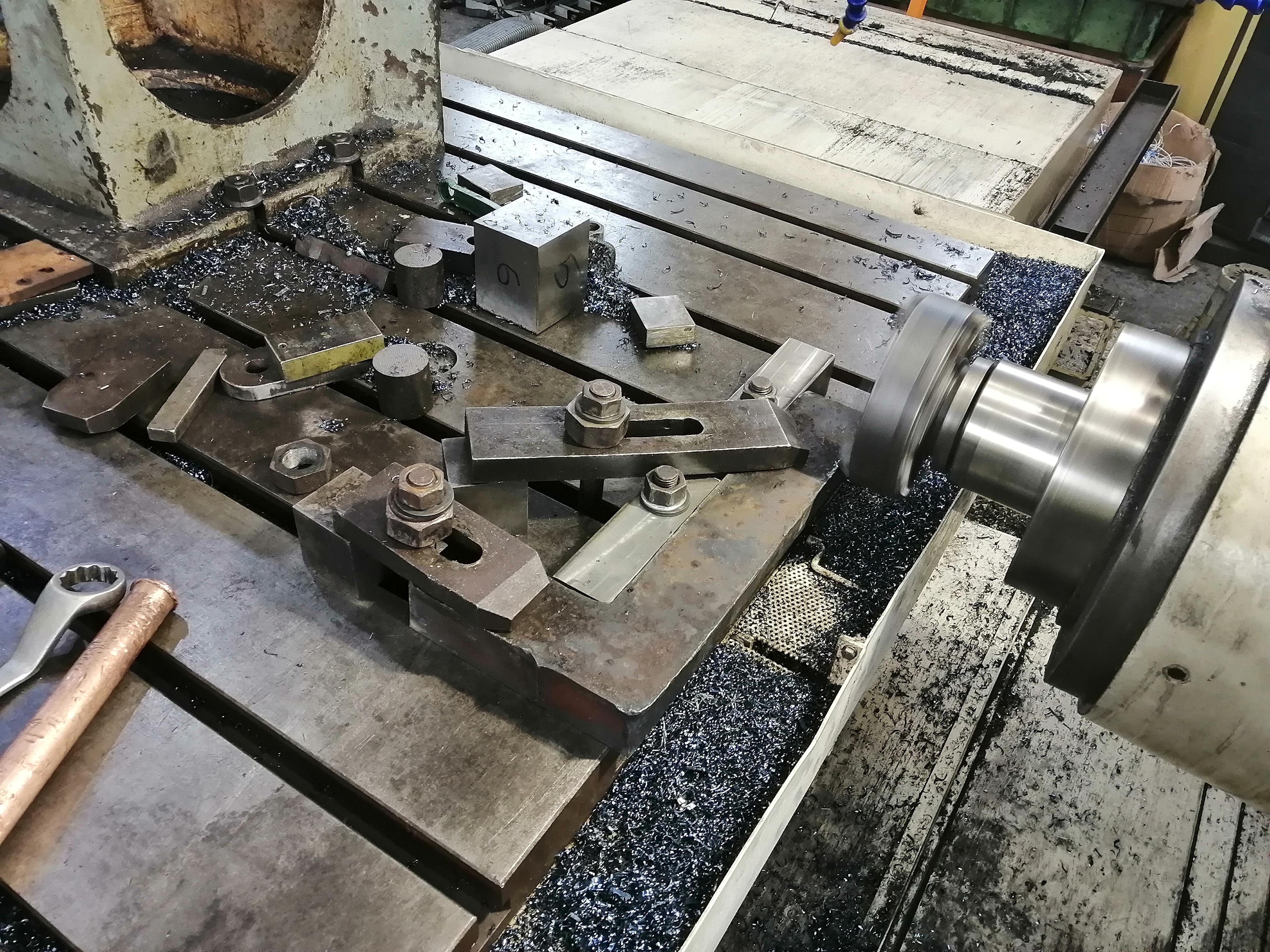

Распилив полученную заготовку продолжаем придавать форму деталям. Делаем чистовую обработку.
Прикручиваем заготовки на родные шпонки в паз стола. Видно несовпадение размеров после распиловки.
IMG_20200314_114710.jpg (4118 просмотров) <a class='original' href='./download/file.php?id=178262&mode=view' target=_blank>Загрузить оригинал (4.1 МБ)</a>
IMG_20200314_120433.jpg (4118 просмотров) <a class='original' href='./download/file.php?id=178263&mode=view' target=_blank>Загрузить оригинал (3.41 МБ)</a>
IMG_20200314_120438.jpg (4118 просмотров) <a class='original' href='./download/file.php?id=178264&mode=view' target=_blank>Загрузить оригинал (4.42 МБ)</a>
Торцуем первую плоскость, так как заготовки сидят на шпонке, то поверхность у нас получается сразу параллельной шпонпазу, чего мы и добивались.
IMG_20200314_121949.jpg (4118 просмотров) <a class='original' href='./download/file.php?id=178265&mode=view' target=_blank>Загрузить оригинал (4.57 МБ)</a>
IMG_20200314_123722.jpg (4118 просмотров) <a class='original' href='./download/file.php?id=178266&mode=view' target=_blank>Загрузить оригинал (3.2 МБ)</a>
Первая плоскость готова, размер получился довольно точный.
IMG_20200314_123808.jpg (4118 просмотров) <a class='original' href='./download/file.php?id=178267&mode=view' target=_blank>Загрузить оригинал (2.06 МБ)</a>
Снимаем и переворачиваем, но выставляем уже на подкладках чтобы не портить стол.
IMG_20200314_124100.jpg (4116 просмотров) <a class='original' href='./download/file.php?id=178268&mode=view' target=_blank>Загрузить оригинал (3.23 МБ)</a>
IMG_20200314_124517.jpg (4116 просмотров) <a class='original' href='./download/file.php?id=178269&mode=view' target=_blank>Загрузить оригинал (4.38 МБ)</a>
IMG_20200314_124522.jpg (4116 просмотров) <a class='original' href='./download/file.php?id=178270&mode=view' target=_blank>Загрузить оригинал (3.18 МБ)</a>
IMG_20200314_124715.jpg (4116 просмотров) <a class='original' href='./download/file.php?id=178271&mode=view' target=_blank>Загрузить оригинал (3.04 МБ)</a>
IMG_20200314_131814.jpg (4116 просмотров) <a class='original' href='./download/file.php?id=178272&mode=view' target=_blank>Загрузить оригинал (4.78 МБ)</a>
Теперь разворачиваем стол на 90 градусов и впервую очередь торцуем упорку которую недоделали в прошлый раз так как было лень разворачивать стол.
IMG_20200314_141450.jpg (4116 просмотров) <a class='original' href='./download/file.php?id=178273&mode=view' target=_blank>Загрузить оригинал (4.24 МБ)</a>
Ну а после упорки начинаем торцевать наша детальки.
IMG_20200314_143444.jpg (4115 просмотров) <a class='original' href='./download/file.php?id=178274&mode=view' target=_blank>Загрузить оригинал (4.69 МБ)</a>
IMG_20200314_143628.jpg (4115 просмотров) <a class='original' href='./download/file.php?id=178275&mode=view' target=_blank>Загрузить оригинал (3.9 МБ)</a>
IMG_20200314_150223.jpg (4115 просмотров) <a class='original' href='./download/file.php?id=178276&mode=view' target=_blank>Загрузить оригинал (4.4 МБ)</a>
После торцовки упорок можно сразу начинать ими пользоваться. Очень облегчает работу и выставление деталей.

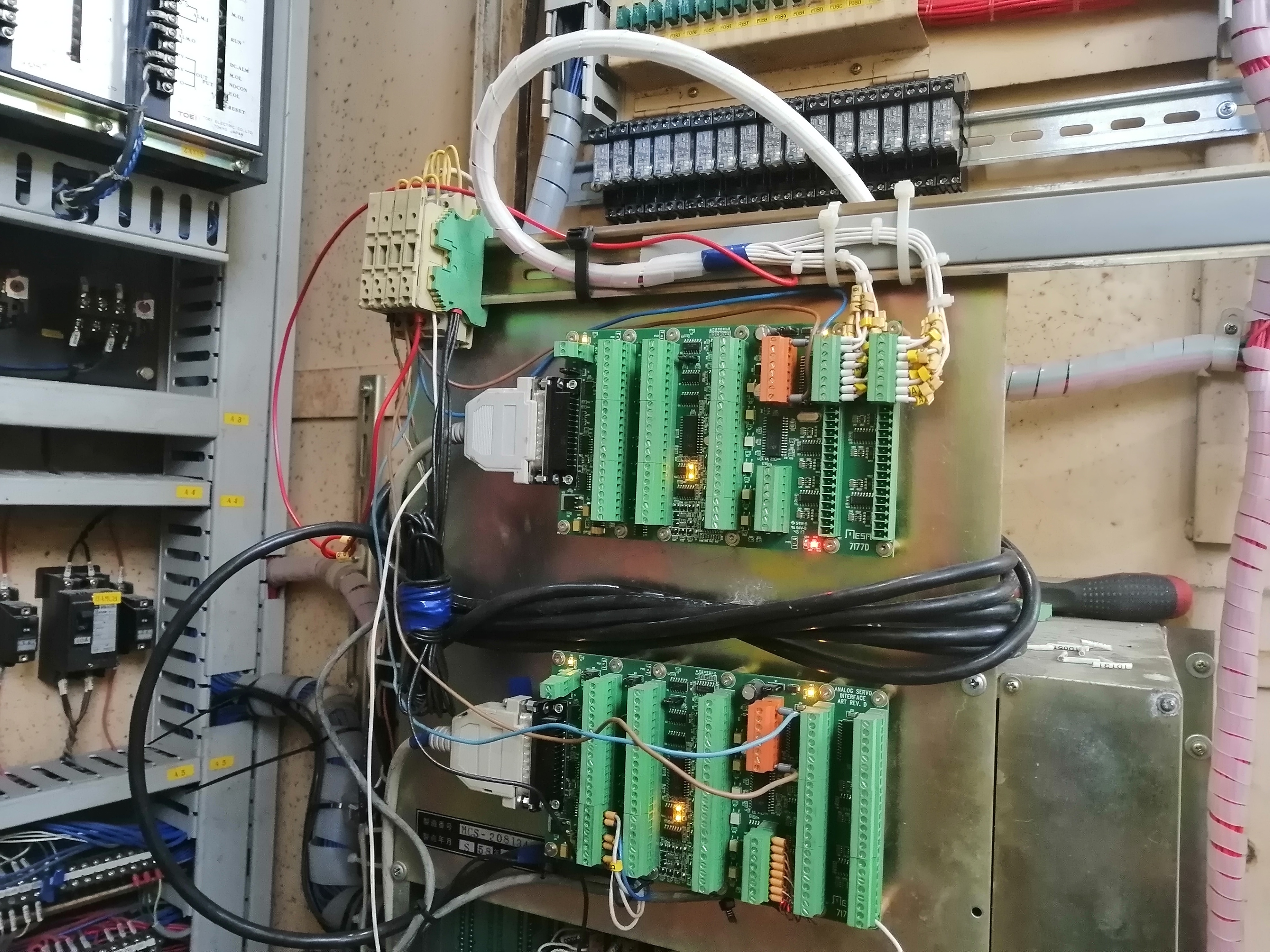

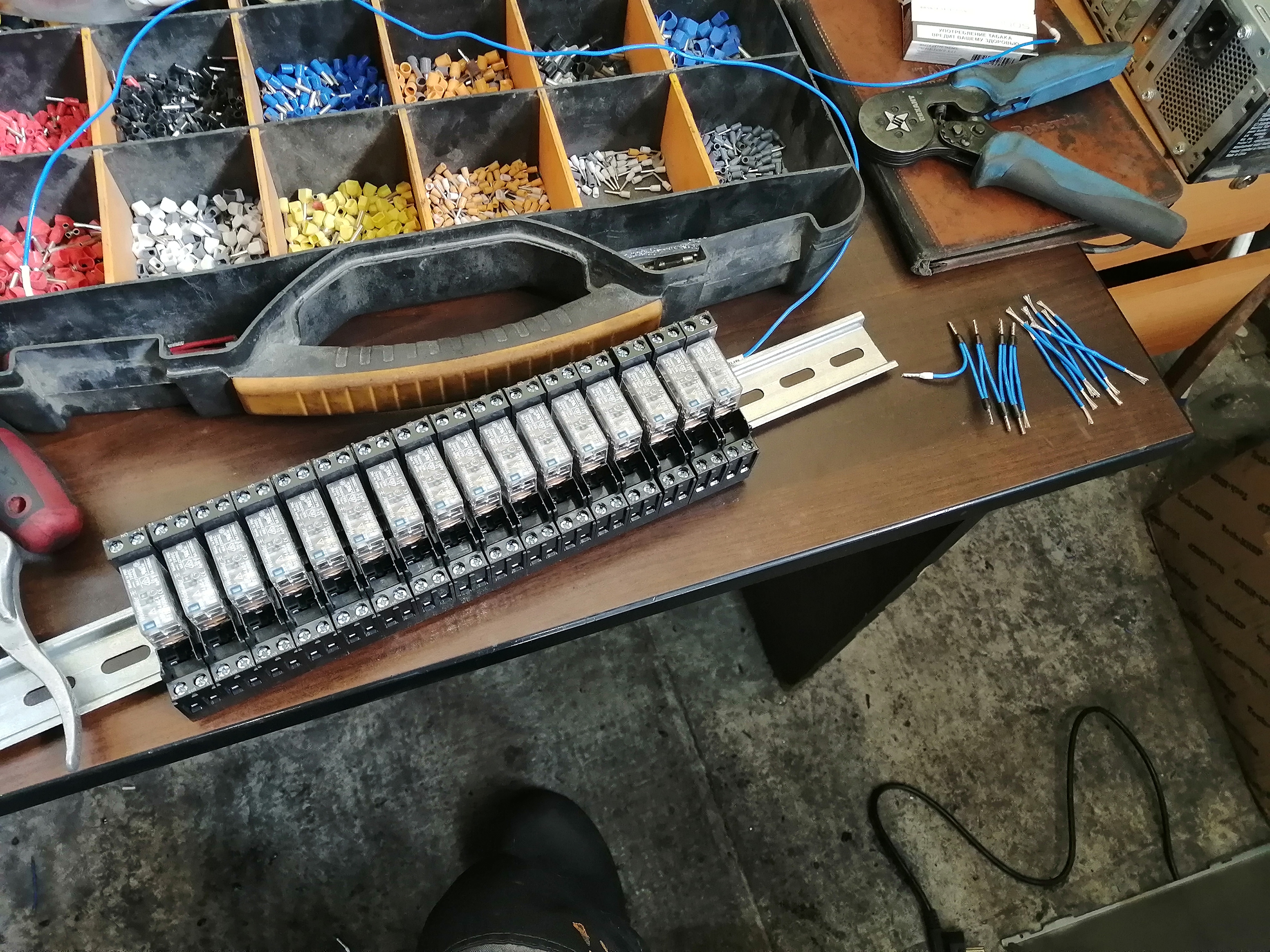

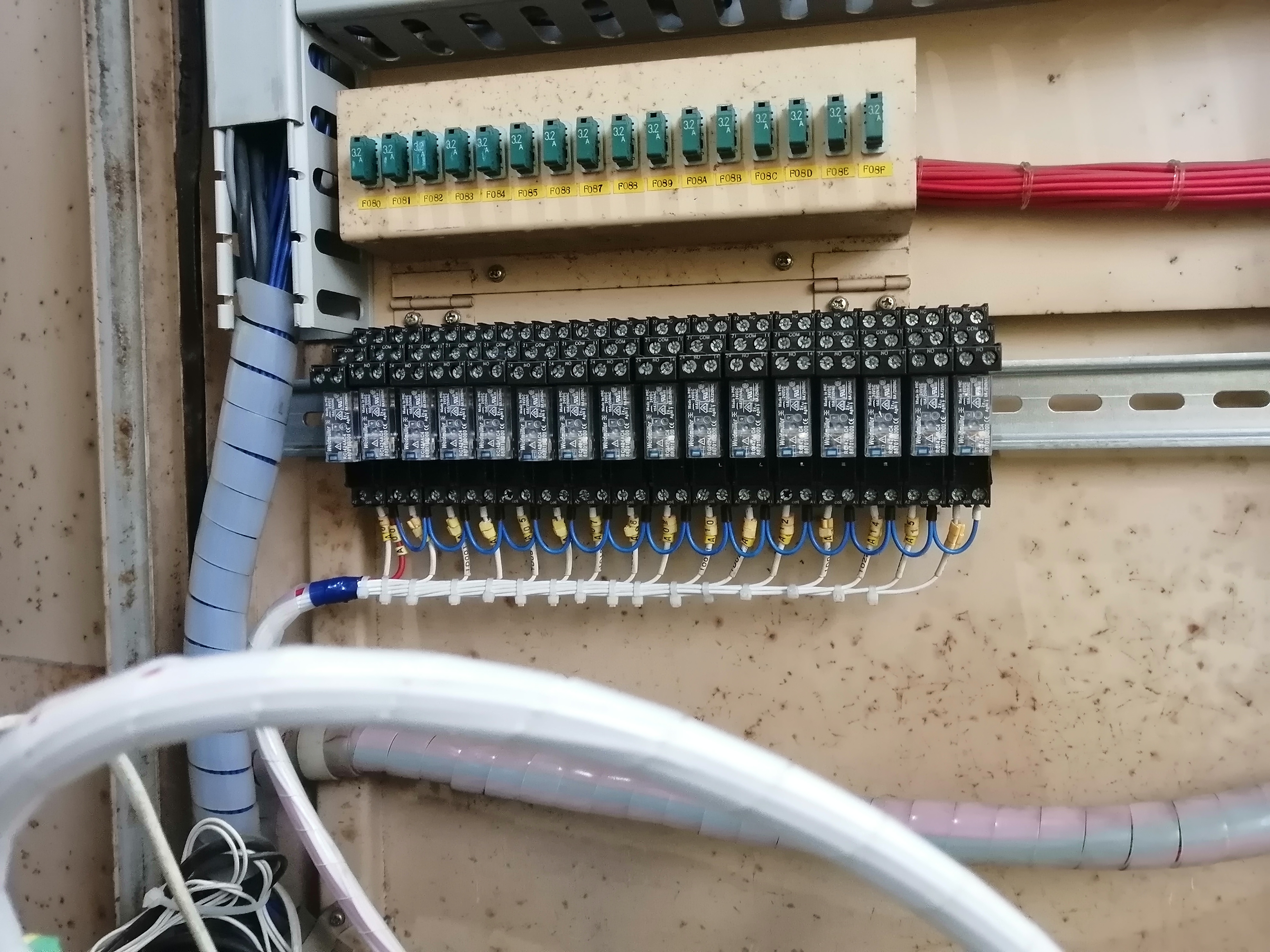

Наконец-то руки дошли до подключения MESA плат.
Начать решил с модернизации штатной системы управления (пульт+УЦИ), так как станок из работы выводить нельзя.
Зацепил ранее установленную линейку и расшил первые релюхи к контроллеру. Всё монтируется временно и после окончания тестового монтажа перемонтируется заново уже готовыми функциональными модулями. Поэтому все провода с запасом и валяются как попало. Платы тоже висят на временном месте.
IMG_20200316_124151.jpg (4048 просмотров) <a class='original' href='./download/file.php?id=178411&mode=view' target=_blank>Загрузить оригинал (3.85 МБ)</a>
IMG_20200316_124143.jpg (4048 просмотров) <a class='original' href='./download/file.php?id=178410&mode=view' target=_blank>Загрузить оригинал (4.31 МБ)</a>
IMG_20200316_133901.jpg (4048 просмотров) <a class='original' href='./download/file.php?id=178412&mode=view' target=_blank>Загрузить оригинал (3.7 МБ)</a>
IMG_20200316_133913.jpg (4048 просмотров) <a class='original' href='./download/file.php?id=178413&mode=view' target=_blank>Загрузить оригинал (3.42 МБ)</a>
IMG_20200316_133921.jpg (4048 просмотров) <a class='original' href='./download/file.php?id=178414&mode=view' target=_blank>Загрузить оригинал (3.16 МБ)</a>
