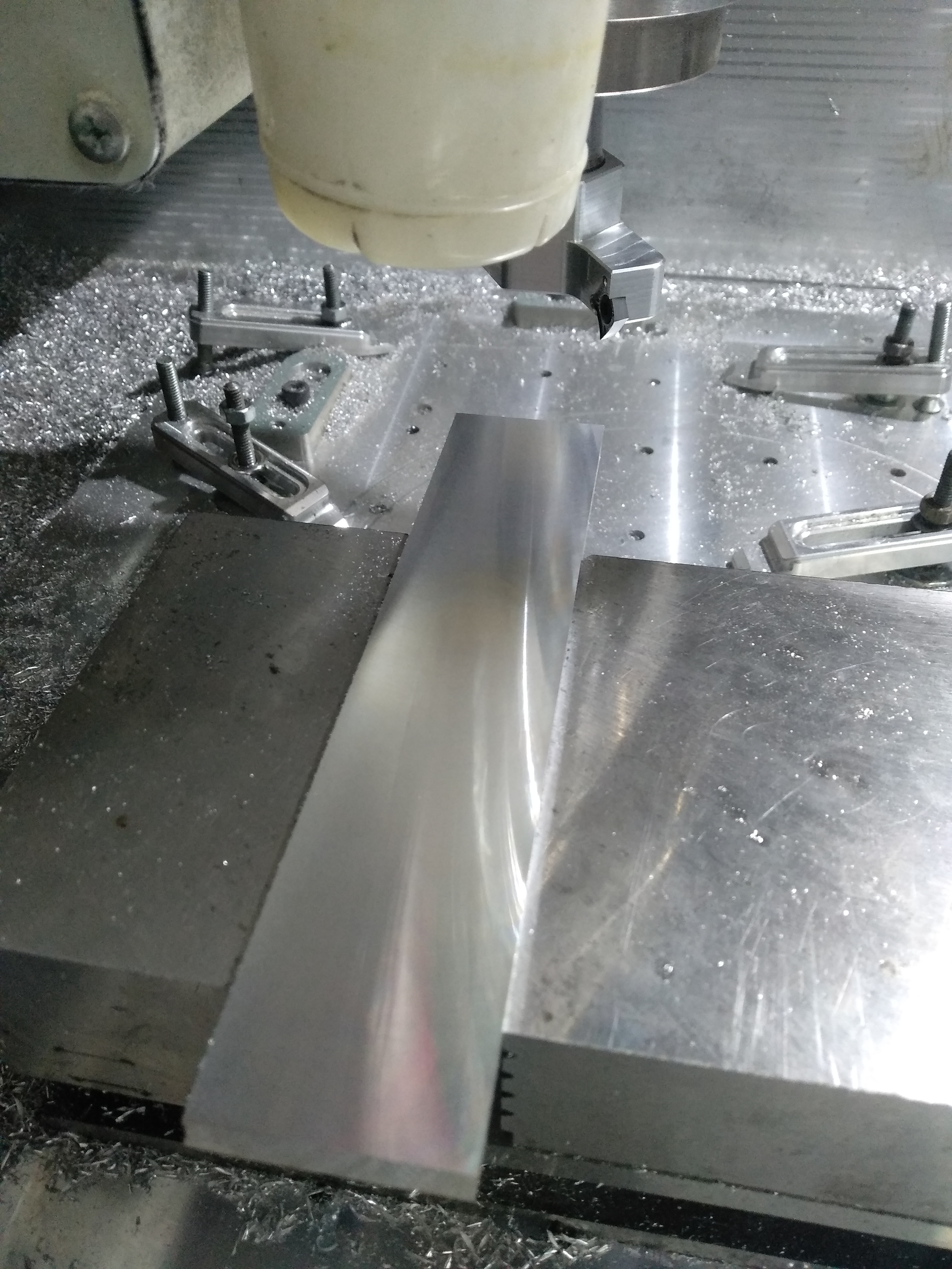

Re: Сковородочка
Пока теоретики считают что это опасно и оно не должно работать я запилил ещё одну фрезу. Сразу же тест
IMG_20200315_123918.jpg (2582 просмотра) <a class='original' href='./download/file.php?id=178318&sid=4ab6f4d219f769903cc8feb74e310af8&mode=view' target=_blank>Загрузить оригинал (4.7 МБ)</a>
IMG_20200315_124255.jpg (2582 просмотра) <a class='original' href='./download/file.php?id=178319&sid=4ab6f4d219f769903cc8feb74e310af8&mode=view' target=_blank>Загрузить оригинал (4.71 МБ)</a>
IMG_20200315_124633.jpg (2582 просмотра) <a class='original' href='./download/file.php?id=178320&sid=4ab6f4d219f769903cc8feb74e310af8&mode=view' target=_blank>Загрузить оригинал (4.18 МБ)</a>
