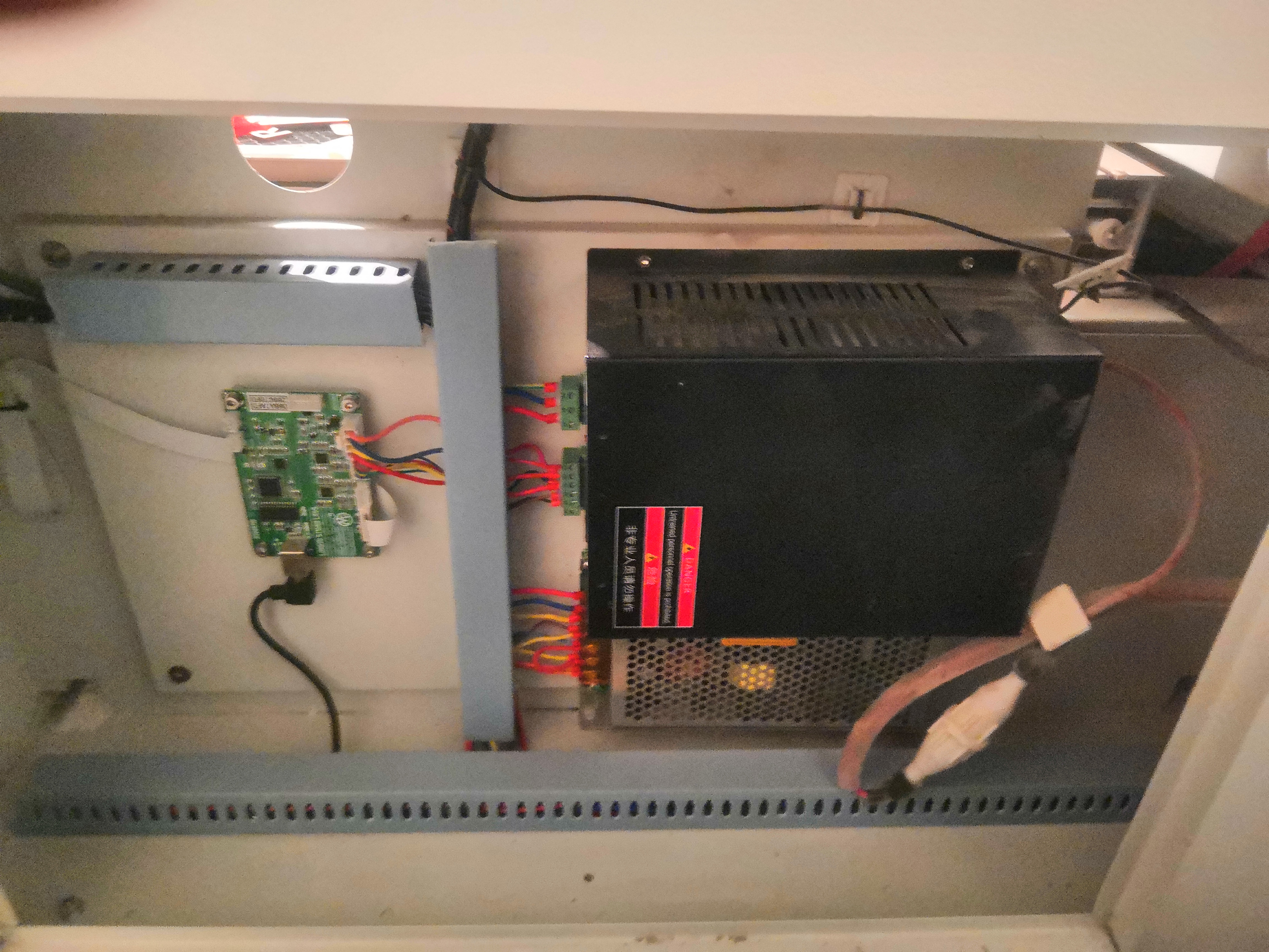

Сгорела материка м2нано и блок питания 25 и 5вольт. Такого блока не нашёл и поставил отдельно на 24в и 5в взял от компьютерного бп. Поставил новую материнку такую же, но после запуска голова пытается ехать и после пары сантиметров становится и стоит. Причём это движение идёт не в точку ноль, а в обратную сторону. Могут конфликтов ать два разных бп?
Станок китайский лазерный.
Может кто-нибудь знает в чем может быть причина? Буду признателен за помощь.

В обратную сторону идёт, когда при включении концевик определятся как сработавший. После нескольких сантиметров если концевик не определяется просто выпадает в ошибку.
Два блока питания использовать можно, главное земли не забыть объеденить, я раньше так и делал, потом нашёл в китае БП с напряжением 24 и 5 вольт, могу запродать.
