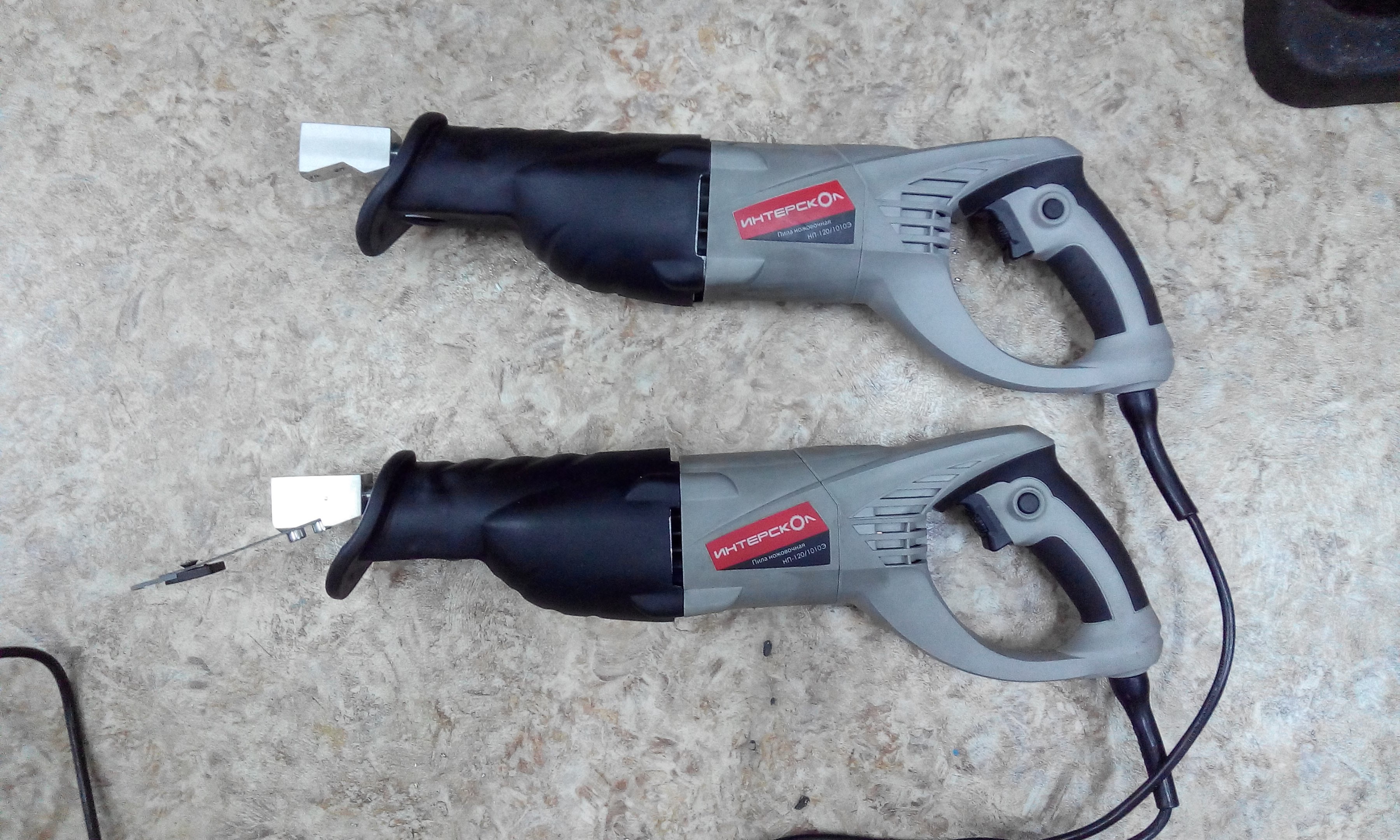

Нужно было пошабрить местами, руками надоело. Сделал 2 шабера, один с ходом 10мм, для обдирки, второй с ходом 5мм, для доводки. Доволен, надо было раньше сделать. Если шабрить плиты, то нужен еще один с ходом 15-20мм.

как ход регулируется ? доработка пилы ?

Duhas писал(а):как ход регулируется ? доработка пилы ?
Нужно разобрать пилу и сделать новое отверстие в шестерне под штифт кривошипа . В оригинале ход составляет 28мм, что очень много.

john1987887 писал(а):новое отверстие в шестерне под штифт кривошипа
Получается нужно сделать отверстие прям в стык оси шестерни и самой шестерни? С этим не возникло сложностей или как с ней поборолись?
john1987887
Сообщения: 3296
Репутация: 1802
Re: 16Б16Т1С1
Сообщение john1987887 »
Vitalii писал(а):Получается нужно сделать отверстие прям в стык оси шестерни и самой шестерни?
Это вы как вычислили не имея на руках пилы? :) Для моих шаберов новое отверстие пришлось целиком на ось.

Из документации на вашу пилу: http://www.interskol.ru/netcat_files/11 ... 0E_kat.pdf
Ось сидит на двух подшипниках:
609 внутреннее отверстие - 9 мм (поз 36)
6001 внутреннее отверстие - 12 мм (поз 38)
Интерскол.png (7563 просмотра) <a class='original' href='./download/file.php?id=174574&sid=7060ce43bd15ff2cf250739a02d72187&mode=view' target=_blank>Загрузить оригинал (77.39 КБ)</a>
А дальше, исходя из хода 10мм, ось нужно сместить на 5 мм, простой набросок:
Набросок.png (7563 просмотра) <a class='original' href='./download/file.php?id=174575&sid=7060ce43bd15ff2cf250739a02d72187&mode=view' target=_blank>Загрузить оригинал (28.78 КБ)</a>
Естественно, я исхожу из того что ось - 12 мм, а штифт (поз 29) в диаметре 6 - мм.
Потому и спросил...

Штифт (поз 29) на деле оказался 7мм. Но отверстие я сделал 5мм, штифт тоже проточил до 5мм на нужную длину. Ось под подшипники имеет 12мм только под сам подшипник, часть, которая сидит в шестерне намного больше, около 16-18мм диаметром.

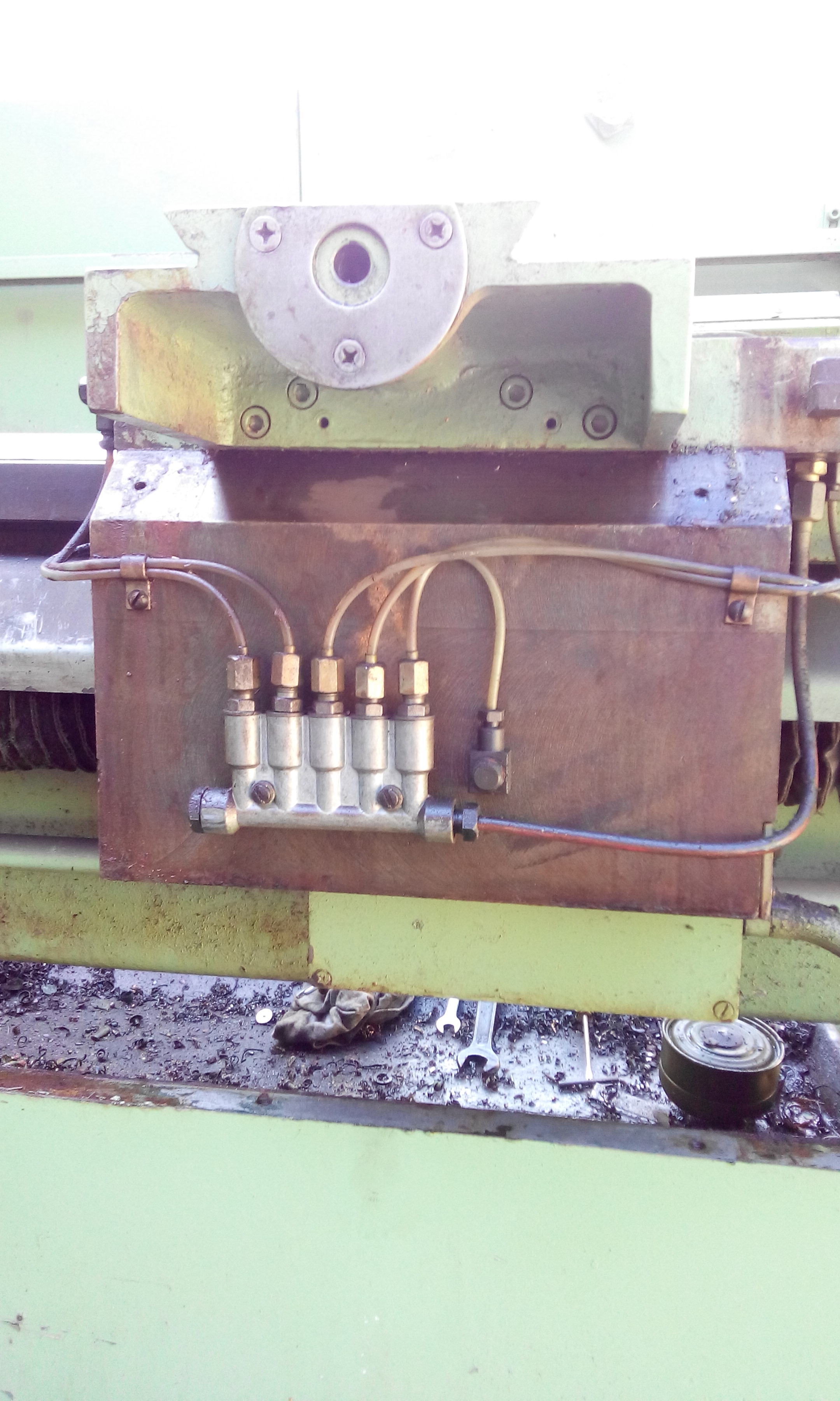

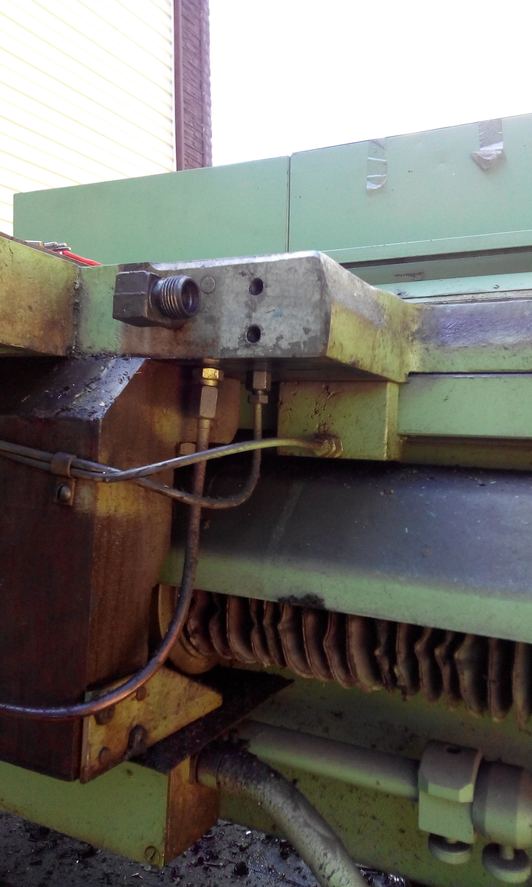

По смазке
На своем столкнулся с таким нюансом, каналы для масла которые проходят в суппорте довольно большие по размеру
В них нужно заливать большой объем масла, что бы дошло до нужной точки и утечка в них заметная
В общем куда смог во внутрь вставил трубки , а в некоторых местах вобще пошел трубками в обход каналов
Так стало заметно лучше :)
john1987887
Сообщения: 3296
Репутация: 1802
Re: 16Б16Т1С1
Спасибо за наводку. ШВП я точно жижей мазать не буду, буду шприцевать нориальной консистентной смазкой. У тебя нижние прижимные планки суппорта тоже с точками смазки? У меня да, но нужно ли их мазать? Там же зазор всегда.
