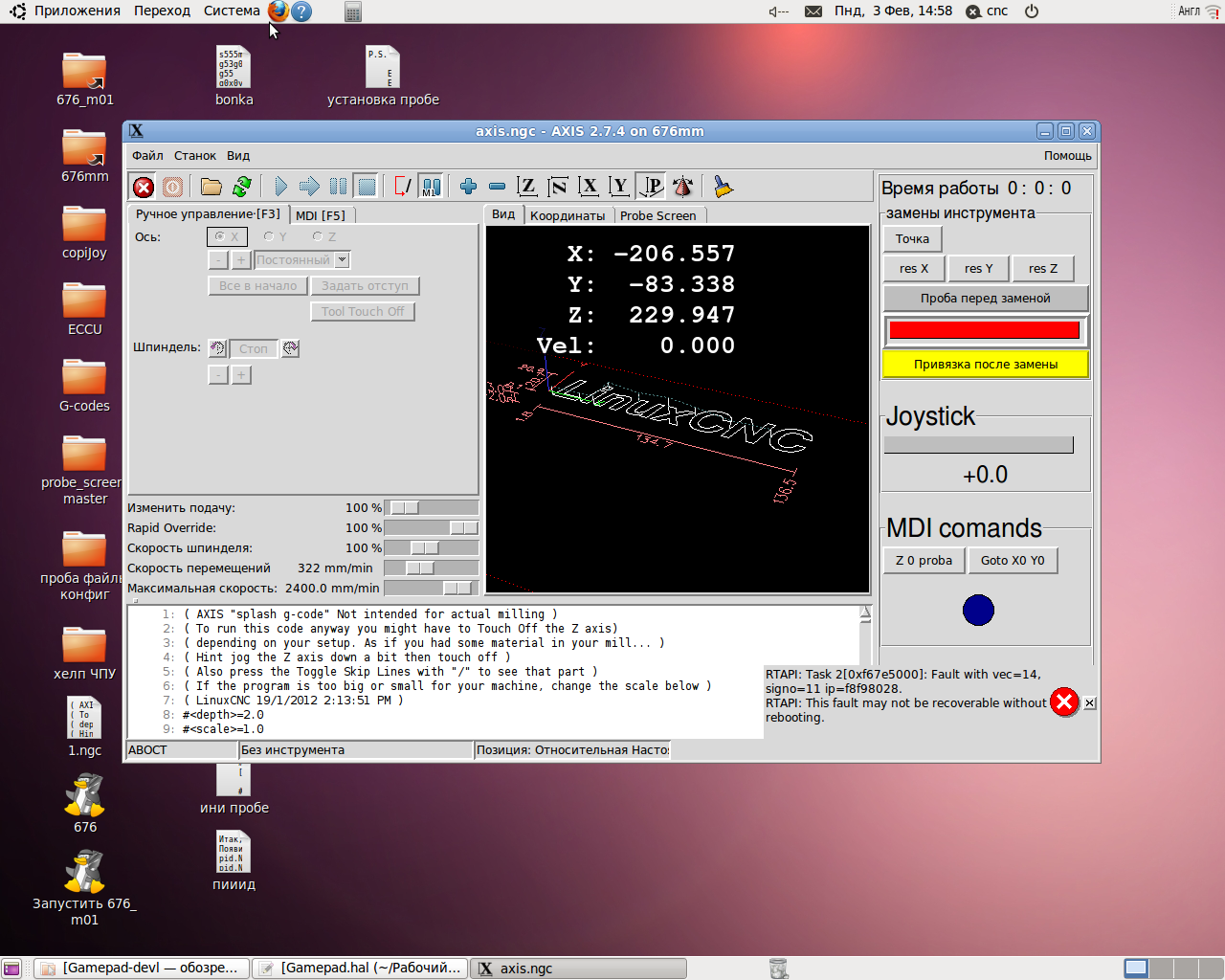

Всем доброго вечера,не знал,где лучше спрасить,вроде здесь подходит по теме,
не знаю,с какого перепугу стало окошко вот таким,как закрыть,знаю,а как там его маленьким
зделать,уже пасc

Re: Что я еще не знал о LinuxCNC, что нам еще предстоит сдел
Картинка ни о чём. Сделай скриншот всего экрана.

Так и есть весь экран,кудато пропали крестик и всё остальное
Тогда полагаю это после экспериментов с запуском Axis во весь экран. :)
Попробовать вылечить можно удалением или переименованием файла ~/.axisrc

Да не хотел я во весь экран,оно само пришло,да нет конечно же,
это всё после всяких добовлений,как Пробе Скрен и так далие,сеичас попробую,удалил их,но не помагло.

Спасибо,помагло,это на домашнем Коме,а на рабочей машине,если так зделаю,
будет Пробе Скрен работаь,али нет?

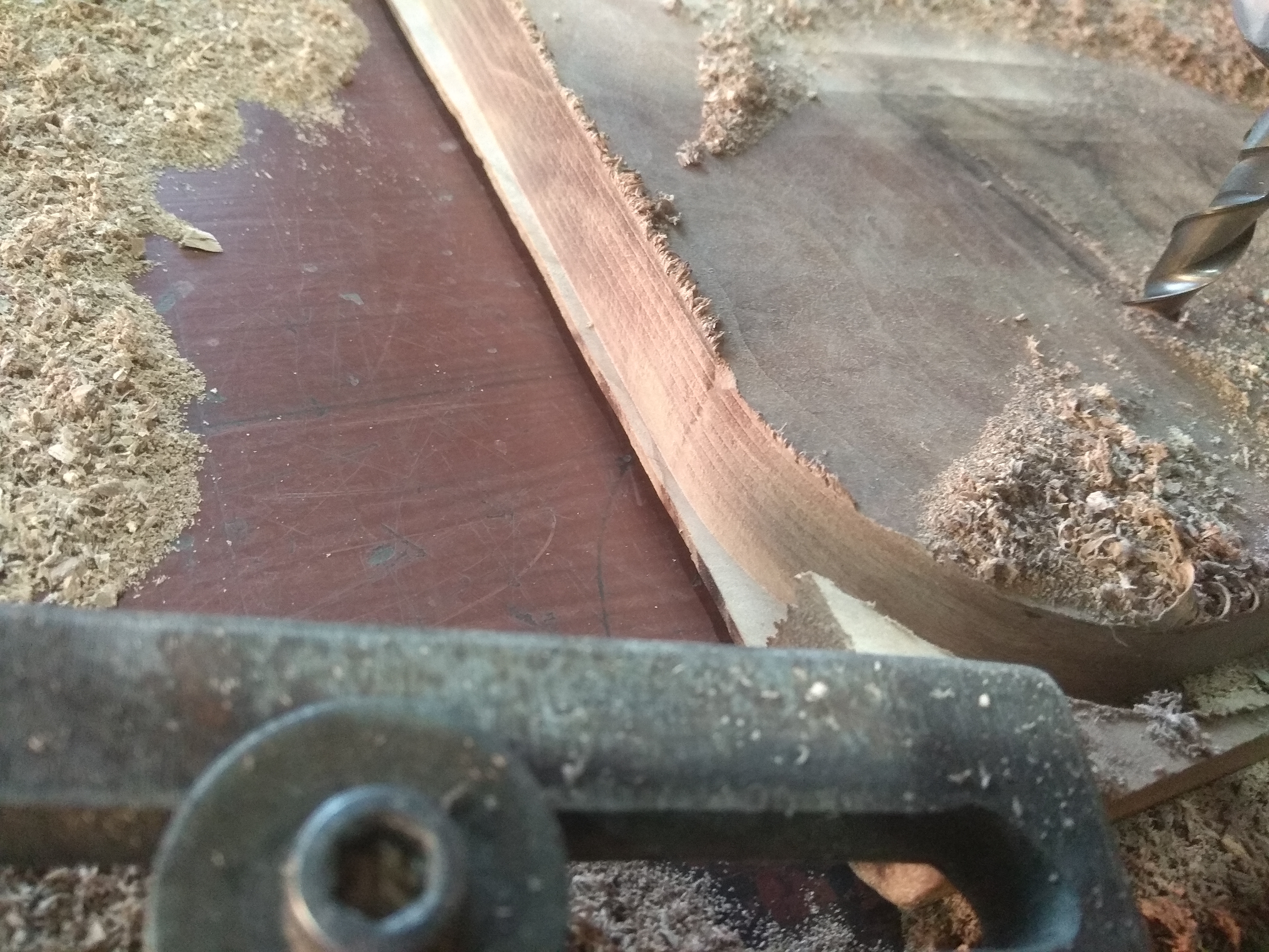

Здравствуйте!
У меня проблема - после того как я обработал модель по вектору, когда фреза должна подняться на безопасную высоту и вернуться в ноль, она задевает немножко заготовку. G-код правильный. А LinuxCnc зарезает мне деталь...
Кто виноват?

G64 используется? Без P?

В G-коде G64 точно нет. Но я раньше хотел использовать G64 и я мог его задействовать по другому (уже забыл как, куда-то прописать мог...)
У меня заготовка по толщине кривая была. Завтра еще раз протестирую на заготовке с одинаковой толщиной. Ноль сверху был.

Очень похоже на скругление от G64, у меня как-то такой код G0 Z[#<zsafe>], X0 Y0 сломал 1мм фрезу.

fleshget писал(а):В G-коде G64 точно нет.
Если G64 есть в MDI Active G-Codes, то она будет действовать даже если её нет в G-коде.

fleshget писал(а):Кто виноват?
Пока что тот, кто не показал УП. :)

D.L. писал(а):Если G64 есть в MDI Active G-Codes
Как раз так и есть! Теперь буду бороться с G64 Спасибо!
А за УП - так я точно помню, что там сперва должно было подняться на безопасную высоту, а потом в нули... ;)

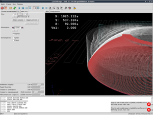

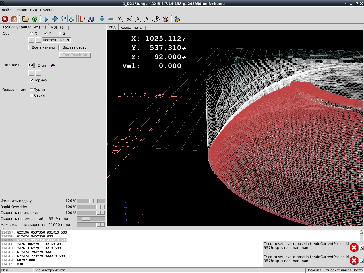

чем может быть вызвано такое сообщение?
1111.png (6060 просмотров) <a class='original' href='./download/file.php?id=182631&mode=view' target=_blank>Загрузить оригинал (449.1 КБ)</a>

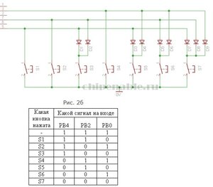

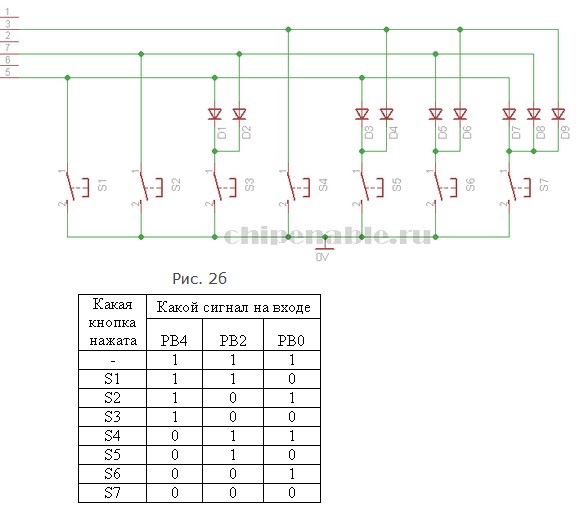

Вопрос собственно вот в чем, не могу сообразить как правильно настроить в ХАЛ вот такую клавиатуру
MUX4.jpg (3773 просмотра) <a class='original' href='./download/file.php?id=194024&mode=view' target=_blank>Загрузить оригинал (44.84 КБ)</a>
Мне как раз на 3 свободных входа надо повесить 6 кнопок. Может кто уже делал?
