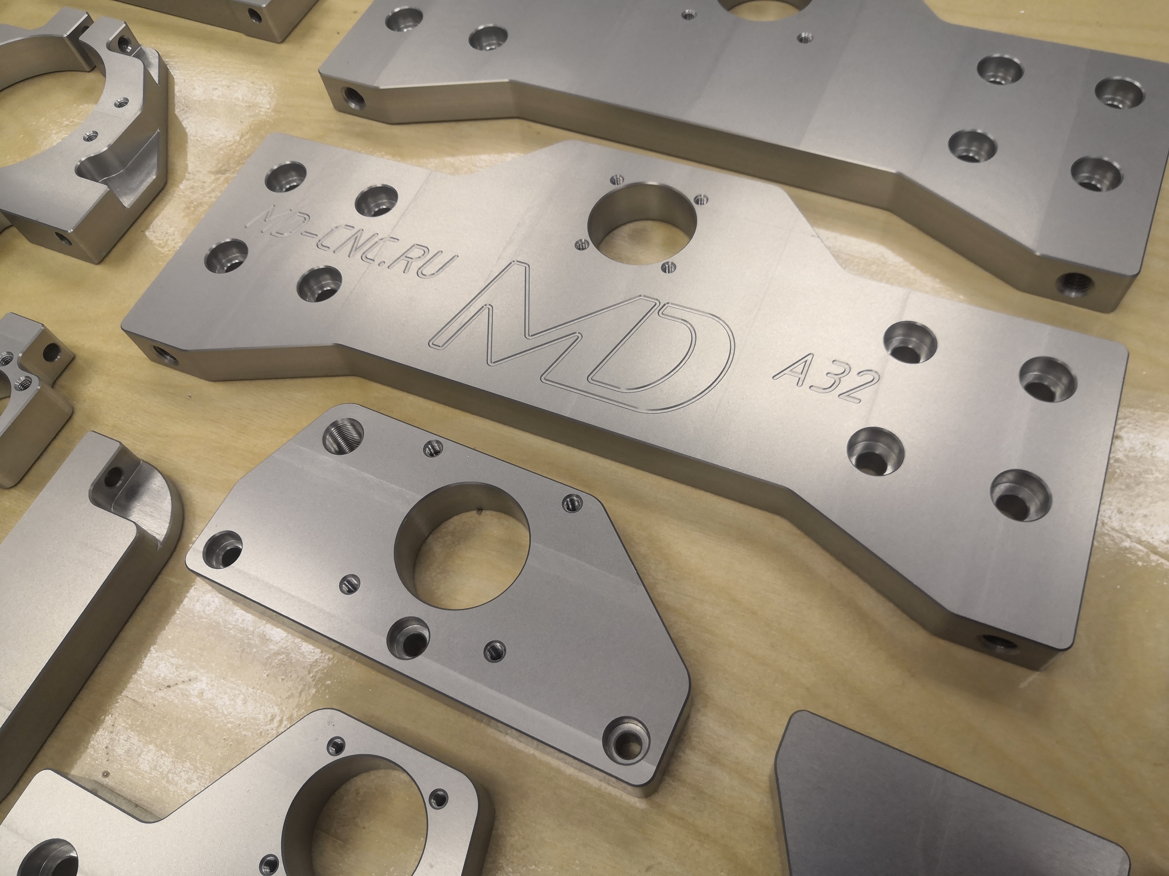

breaker писал(а): какие у меня альтернативы с моими запросами? смирится с реальностью и забить на алюминий и упростить задачу до печатных плат?
Можете мою тему почитать (первый пост)
Вам может подойти подобный станок, или чуток меньше.
Вот уже прикинул уменьшенный вариант и с 40мм толщиной стенки (можно меньше).
SBR16 2х(400мм+400мм+200мм) = всего 2 метра + ШВП.
С рабочим полем примерно 250x200x100mm (чуток меньше)
Не учитывая ШД внешний размер примерно 480х480х600мм примерно.
Может и получится вложится в 1000$... но не факт.
Всё зависит от комплектующих, стоимости материала + раскройка.
И получится типа bantam tools, только с большим рабочим полем и дешевле.
На ютубе, или инстаграм можете последние изделия посмотреть, которые делались на нем.
С листа фанеры можно 2 станка сделать, или же купить лист тоньше и в 2 слоя будет 1 станок.

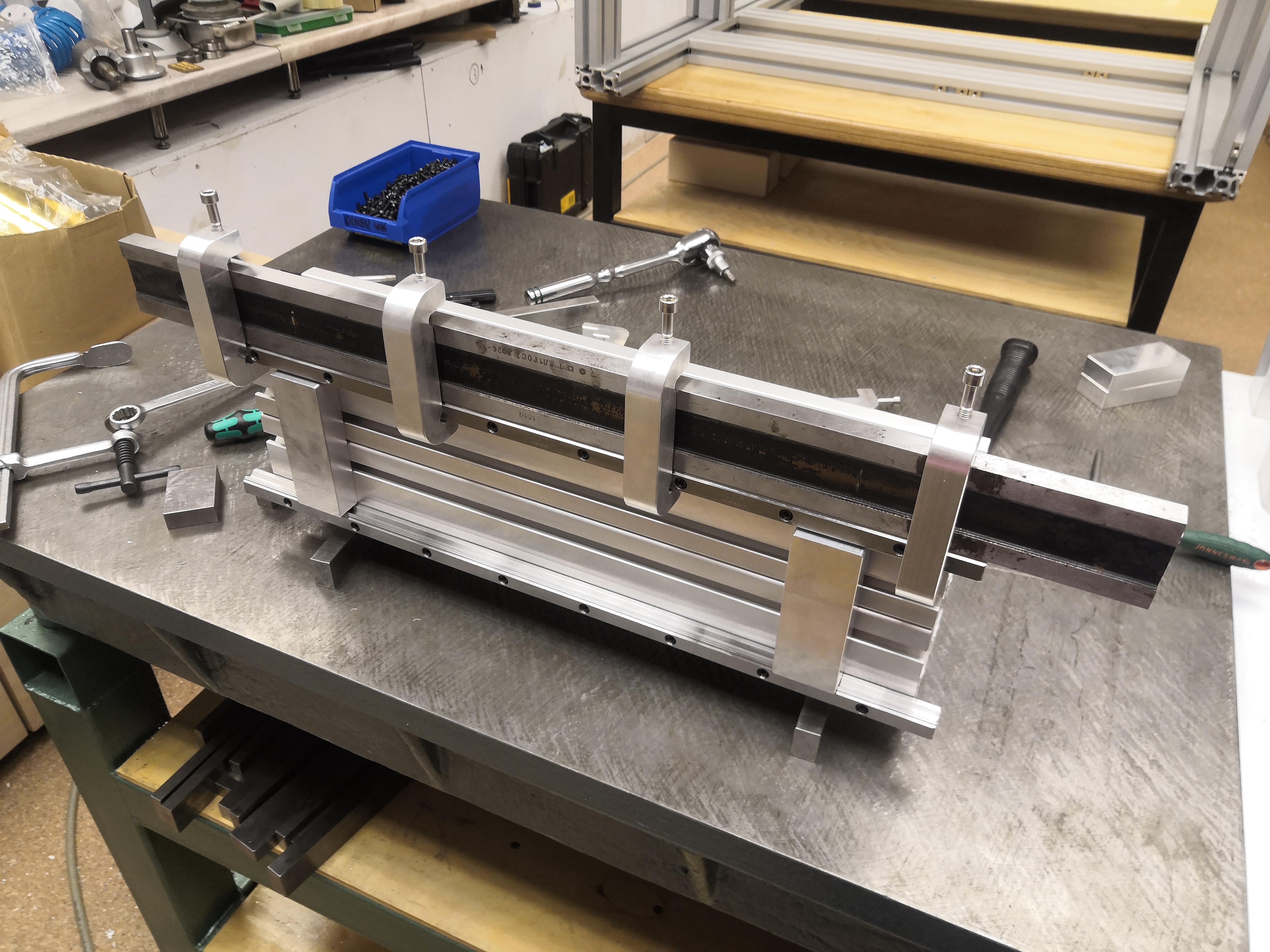

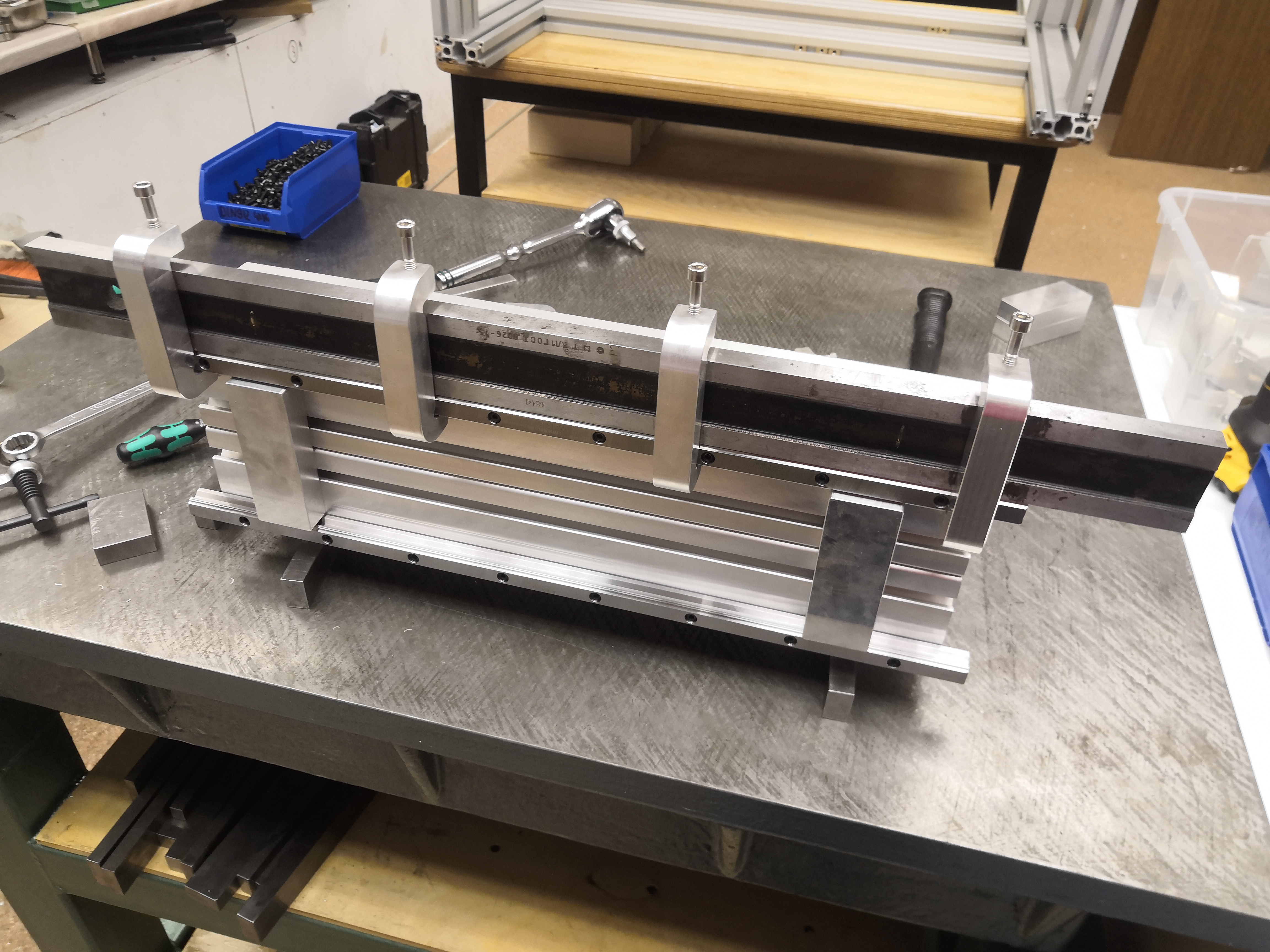

Сообщение mamba »
А как рельсу выставлять с помощью линейки? Я штангелем пытаюсь выровнять с обоих концов, но как-то не уверен в своем методе))
Сообщения: 13713
Re: 300х200х100 открытый проект
я выставляю как показана на фото с помощью линейки и специальных струбцин. можно использовать обычные струбцины а расстояние от релься до края профиля задавать с помощью кмд.
