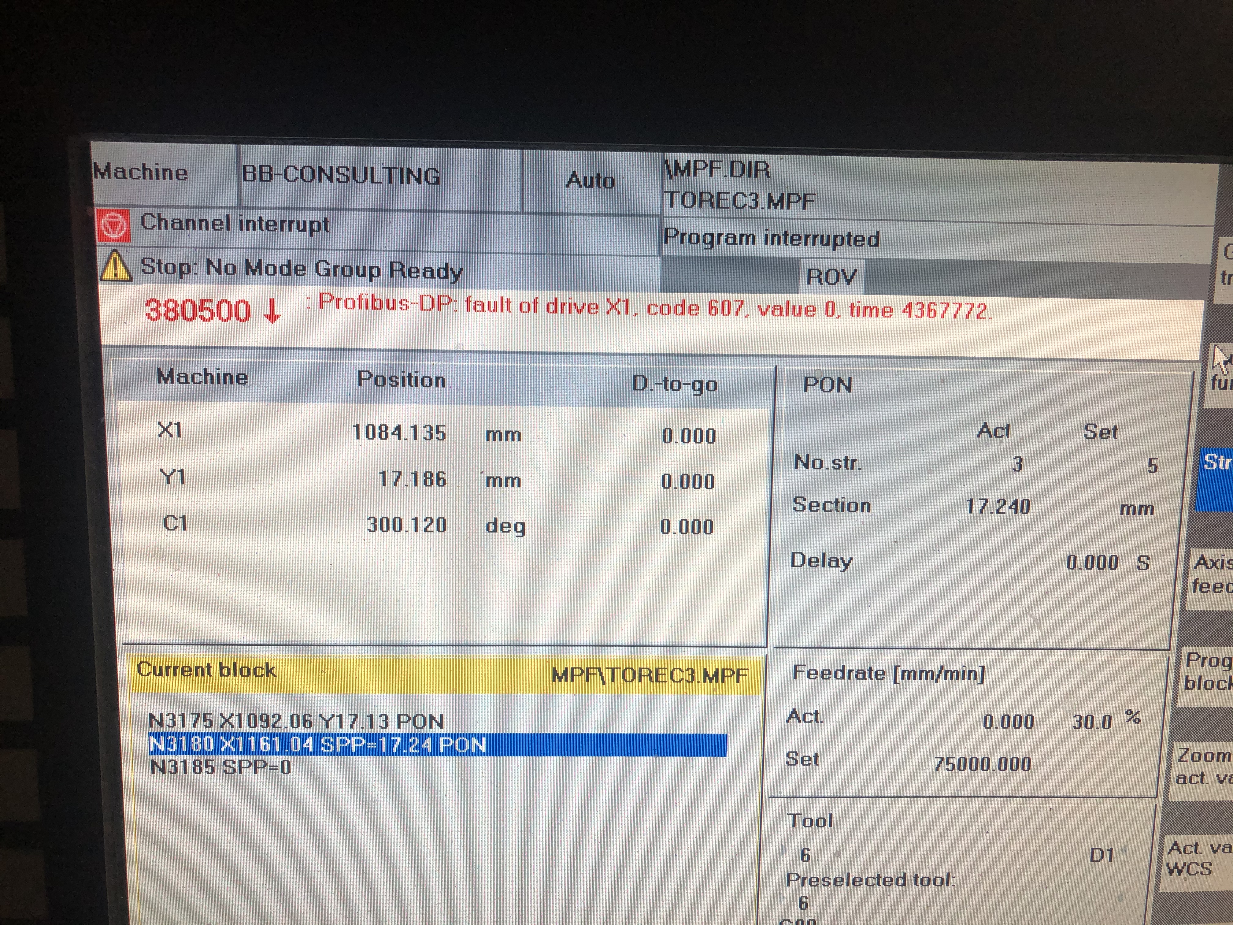

Добрый день. Координатно-пробивной пресс выдаёт ошибку. Видно на фото. Помогите с решением проблемы.
606914C1-165B-4080-8EAA-8B789626735F.jpeg (11294 просмотра) <a class='original' href='./download/file.php?id=173470&mode=view' target=_blank>Загрузить оригинал (6.36 МБ)</a>

У меня ошибка 380500

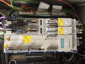

Сделайте фото Ваших приводов в электрошкафу.

Добрый день. Эти фото?
2FEBA4B9-5DE2-4B42-9BD1-BB022A6F1866.jpeg (11229 просмотров) <a class='original' href='./download/file.php?id=173600&mode=view' target=_blank>Загрузить оригинал (2.97 МБ)</a>

Это Simodrive 611U. В общем то ответ такой же (ниже) как и c Simodrive 611D (выше).
Снимок.PNG (11209 просмотров) <a class='original' href='./download/file.php?id=173604&mode=view' target=_blank>Загрузить оригинал (43.58 КБ)</a>

Добрый день. Проблему так и не решил. Самому туда лезть нет возможности да и станок все время в работе. Заметил один нюанс. Когда станок холодный ошибки не возникает. Как только нагревается то выскакивает. Поставил дополнительную вентиляцию шкафа, ошибки стали гораздо реже. Может что то перегреваться в приводах? И есть ещё одна проблема, так же когда станок поработает часа 2, то При смене инструмента станок останавливается. Следующий инструмент просто не выходит из головки. Нужно вернуть его в ноль и начать операцию заново, тогда происходит смена инструмента. И то может не с первого раза. При этом никаких ошибок стойка не выдаёт. Что делать вообще не пойму.
Lexxa
Сообщения: 2693
Репутация: 319
Откуда: ryazan
Re: DURMA PP7 координатник
Сообщение Lexxa »
Алексей555 писал(а):Добрый день. Проблему так и не решил. Самому туда лезть нет возможности да и станок все время в работе. Заметил один нюанс. Когда станок холодный ошибки не возникает. Как только нагревается то выскакивает. Поставил дополнительную вентиляцию шкафа, ошибки стали гораздо реже. Может что то перегреваться в приводах? И есть ещё одна проблема, так же когда станок поработает часа 2, то При смене инструмента станок останавливается. Следующий инструмент просто не выходит из головки. Нужно вернуть его в ноль и начать операцию заново, тогда происходит смена инструмента. И то может не с первого раза. При этом никаких ошибок стойка не выдаёт. Что делать вообще не пойму.
Очевидно же, посмотреть вентиляторы на приводах
