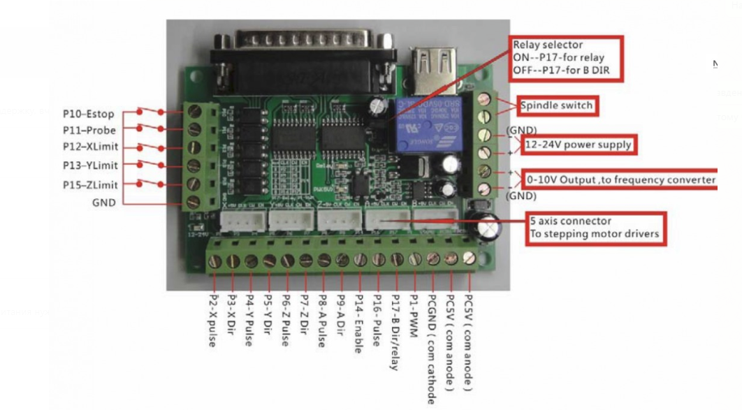

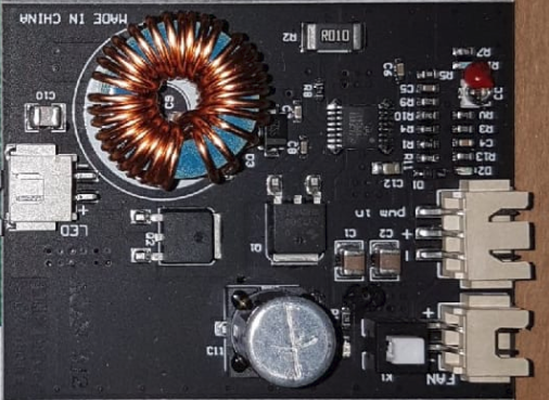

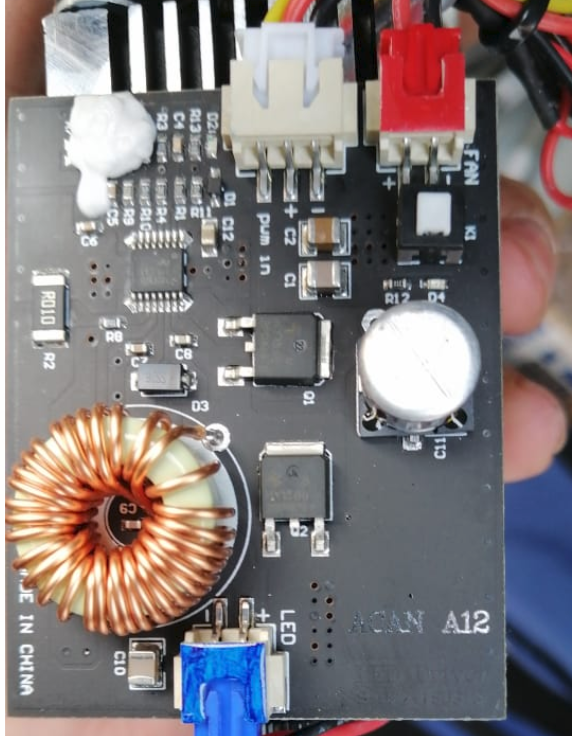

Всем привет!
Наваяли не большой станок 80*60 для выжигания, управление через Mach, механика готова, пришло время подключения лазера,
так вот хотелось бы посоветоваться дабы не запороть лазер.
Имеется плата опторазвязки
по идеи подключаем желтый провод управления (PWM) так называемый TTL. лазера к плате через P1 землю (черный провод) к PCGND , активируем шпиндель, реле, подводим отдельное питания для лазера 12 вольт через красный и черный провода которое размыкаем реле.
Фото драйвера во вложении, поправьте если что то не так.
